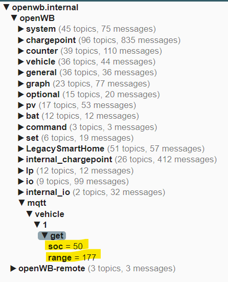

Bei mir ist es zu sehen:
Screenshot 2025-10-25 082540.png (46.85 KiB) 1449 mal betrachtet
Was ich bemerkt habe:
Früher (bis zu einem der letzten Updates) wurden die beiden Werte SoC und Range sofort in der GUI aktualisiert, egal was unter "Aktualisierung der Fahrzeugdaten" für Werte in Minuten eingetragen waren. Jetzt scheint es doch auf den Wert dort anzukommen.
Kann es sein, dass das geändert wurde?
Im MQTT Explorer sollten die Werte sofort zu sehen sein wie auf meinem Screenshot, aber in der GUI musst Du vermutlich die von Dir eingestellten Minutenwerte abwarten.
