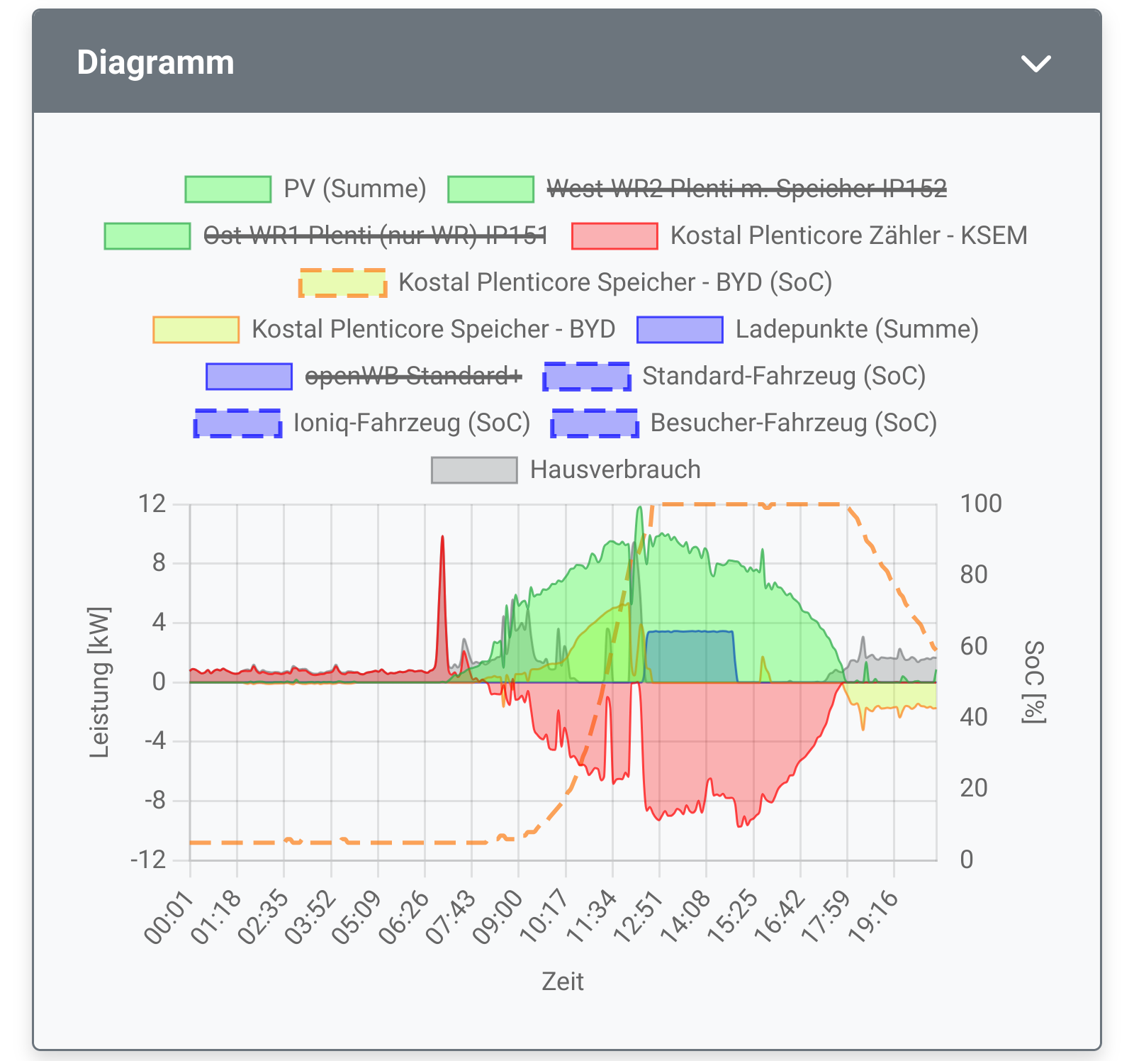

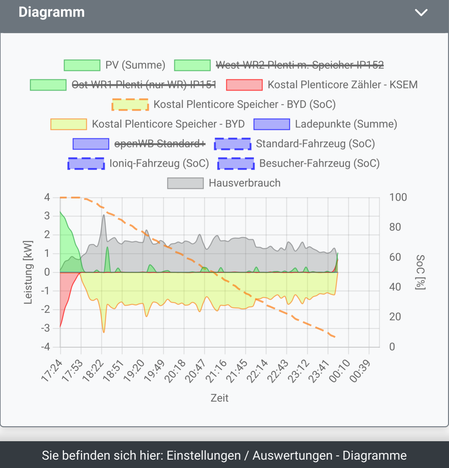

Thomas aus W hat geschrieben: So Mär 09, 2025 6:33 pm
aiole hat geschrieben: So Mär 09, 2025 4:58 pm Hier ein Bsp. mit 2x Kostal Plenticore Plus und BYD-HV-Speicher:
Und wie sieht die Entladephase des Akkus aus, besonders am Ende und während noch PV Ertrag vorhanden ist?
bye
TW
so hier

aiole hat geschrieben: So Mär 09, 2025 7:30 pmso hier
Du hast das Problem also auch:

Läuft dort unter "Rechenschmutz". Hybridsysteme sind nicht ganz so clean wie AC-Speicher. Aber ich habe trotzdem mal ein wachsames Auge drauf.

Wo der Speicher leer ist und Netzbezug einsetzt, gibt's noch eine kleine Spitze. Ansonsten ist das ok und nicht so heftig wie bei dir. Danach (mit Netzbezug) ist alles sauber.
Vermutung:
Könnten bei dir die kWh-Stände für PV ev. zu ungenau auflösen? Da braucht es ein paar Kommastellen.
Sieht so aus als ob zuviel und dann passend zur Realität zu wenig kWh ausgegeben werden, was dann zu extremen Spitzen und Tälern führt.
Doppelauslesung 1.9 und sw2 am selben WR halte ich auch für bedenklich. Das kann immer eine Fehlerquelle sein.
