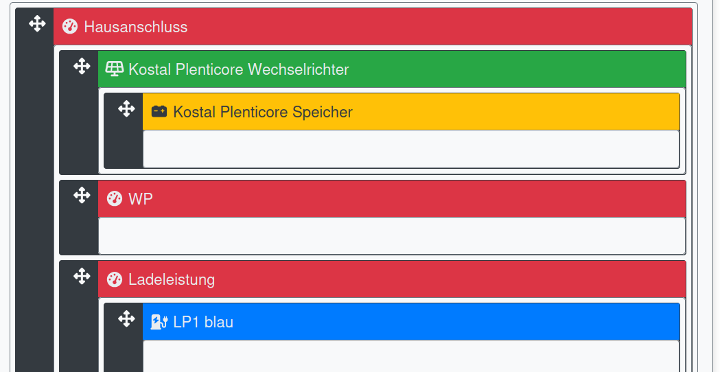

Thomas aus W
Beiträge: 1176
Has thanked: 135 times
Been thanked: 66 times
Re: [SW-2.0] Tagesgraphen unbrauchbar
Beitrag von Thomas aus W »
openWB hat geschrieben: Sa Mär 08, 2025 10:09 am Du hast eine per DC angebunde WP?
Natürlich nicht.

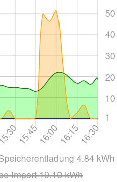

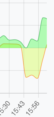

Ich hab dann mal den WP-Zähler verschoben:
Zunächst habe ich damit einen Peak bei dem von der Verschiebung nicht betroffenen virtuellen Ladepunktzähler bekommen:
Die auf die Darstellung des Solarertrags hat sich das nicht ausgewirkt:
