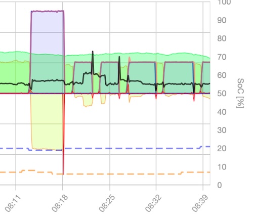

Komisches Ladeverhalten. Box stand vorher auf PV mit Mindest-SoC und ich habe auf prio EV umgeschaltet. (Der Mindest-SoC wurde gestern Abend per dreiphasigem Laden - sehr gut! - erreicht)
Ich hätte zum Einen keinen Speicherbezug erwartet (also einphasiger Start, statt dreiphasig mit 11kW) und dann im weiteren Verlauf durchladen statt des Aus- und dann wieder einschaltens. Wenn die beiden Hausverbrauch-Peaks bei den ersten beiden Stops ursächlich sein könnten, fehlen diese ja bei den nächsten beiden Ladepausen. Im Gegenteil: Da bricht der Hausverbrauch sogar ein. (Die Peaks generell scheinen mir nicht erklärlich, ich würde Messfehler vermuten)
https://paste.openwb.de/fFwDf05gKCB8KLA
https://paste.openwb.de/ijV4HxD3yAWOMbF
PS: Ich glaube ich ahne, woran der dreiphasige Ladestart liegt: Über Nacht ließ wegen Frost der SoC des Autos nach und durch das Umschalten wurde ein erneuter SoC-Abruf getriggert. Der SoC war dann unter dem Mindest-SoC und dann wurde so lange geladen, bis gemerkt wurde (alle 5min nachkucken), dass der Mindest-SoC von 20% erreicht ist. Wenn dem so sein sollte, wäre das unschön, aber so erklärlich. Die Alternative, nämlich ermitteln ob der Mindest-SoC demnächst irgendwann per reinem PV erreicht werden könnte, ist ja schon relativ komplex.

Gero hat geschrieben: Do Mär 13, 2025 7:48 am Ich hätte zum Einen keinen Speicherbezug erwartet (also einphasiger Start, statt dreiphasig mit 11kW) und dann im weiteren Verlauf durchladen statt des Aus- und dann wieder einschaltens. Wenn die beiden Hausverbrauch-Peaks bei den ersten beiden Stops ursächlich sein könnten, fehlen diese ja bei den nächsten beiden Ladepausen. Im Gegenteil: Da bricht der Hausverbrauch sogar ein. (Die Peaks generell scheinen mir nicht erklärlich, ich würde Messfehler vermuten)
Ist im Master behoben.
Gero hat geschrieben: Do Mär 13, 2025 7:48 am PS: Ich glaube ich ahne, woran der dreiphasige Ladestart liegt: Über Nacht ließ wegen Frost der SoC des Autos nach und durch das Umschalten wurde ein erneuter SoC-Abruf getriggert. Der SoC war dann unter dem Mindest-SoC und dann wurde so lange geladen, bis gemerkt wurde (alle 5min nachkucken), dass der Mindest-SoC von 20% erreicht ist. Wenn dem so sein sollte, wäre das unschön, aber so erklärlich. Die Alternative, nämlich ermitteln ob der Mindest-SoC demnächst irgendwann per reinem PV erreicht werden könnte, ist ja schon relativ komplex.
Das Verhalten mit den Phasen und Umschaltungen ist so, wie es aktuell umgesetzt ist. Bitte gedulden, bis in 2.1.8 die Überarbeitung der Lademodi gemergt ist.

LenaK hat geschrieben: Do Mär 13, 2025 11:05 am Ist im Master behoben.
Das ging ja schnell - Danke.
