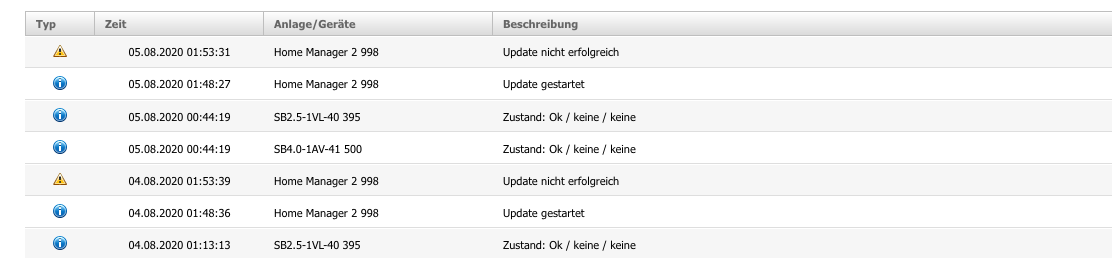

Findest du im Logbuch:cpm hat geschrieben: Mi Aug 05, 2020 10:39 amDarf ich fragen wo Du das siehst? Ich Beobachte den HM nur übers Portal.holgerwolf hat geschrieben: Mi Aug 05, 2020 10:22 am Da steht zwar ein Update des Homemanagers an, aber bis heute ist bei mir das Update nicht geladen worden.

Da iss es.Info 04.08.2020 02:28:25 Home Manager 2 803 Update auf Version 2.04.11.R erfolgreich
Info 04.08.2020 02:02:58 Home Manager 2 803 Update gestartet

Nutze ebenfalls den HM2.0, bei mir allerdings war das Update noch nicht erfolgreich
Es muss also am HM Update liegen, da bei mir alle Werte der openWB stimmen, wahrscheinlich solange, bis der HM das Update schafft :/

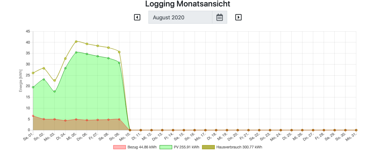

Ich habe auch mit dem neuesten Nightly 1.8.301Nightly (2020-08-10 06:17:15 +0200 [adea3bf3] ) noch das Problem, dass der Hausverbrauch im Monatslogging nicht stimmt:

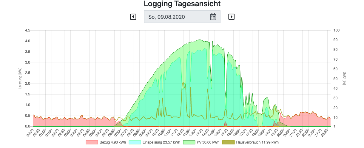

Im Tageslogging passt es:

Einspeisung taucht im Monatslog nicht auf - daher wird es nicht passen.holgerwolf hat geschrieben: Mo Aug 10, 2020 8:05 am Ich habe auch mit dem neuesten Nightly 1.8.301Nightly (2020-08-10 06:17:15 +0200 [adea3bf3] ) noch das Problem, dass der Hausverbrauch im Monatslogging nicht stimmt:
Welches EVU Modul kommt zum Einsatz?

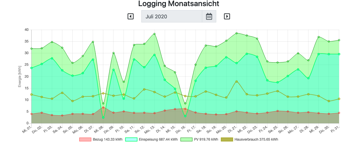

Im Juli passt es aber auch. Da ist auch die Einspeisung noch drin.
Die Werte habe ich schon immer (also auch im Juli) über Modbus abgeholt, da ich an das Multicast vom SHM nicht rankomme.
Aber keine großen Stress machen. Die nächste Woche sollte ja die "echte" OpenWB kommen. Da kann ich dann nochmal schauen...
