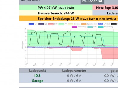

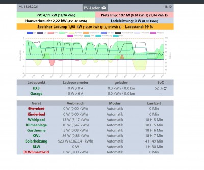

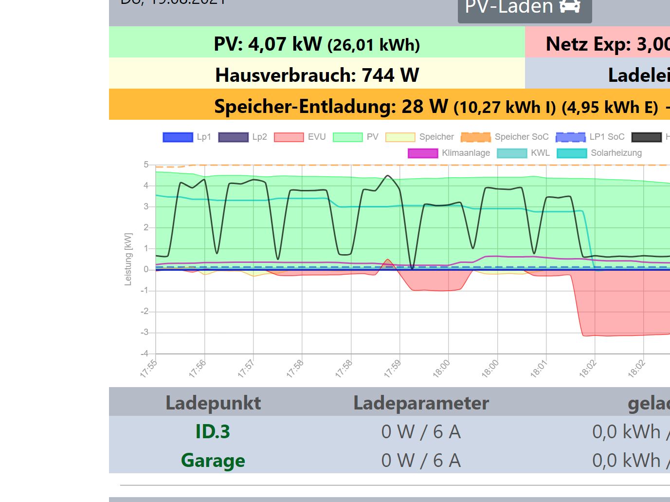

Re: Einbindung PV-Thermie
Mach ich .
Ich melde mich Morgen wieder die mit den Logdaten und einem Graphbild
Eines noch
Könnte man auch ggf erst in 2.0 die Farben der Devices bisschen unterschiedlicher machen .
Siehe Bild .
Man kann finde ich die einzelnen Devices kaum Unterscheiden .
Eines noch
Siehe Bild .

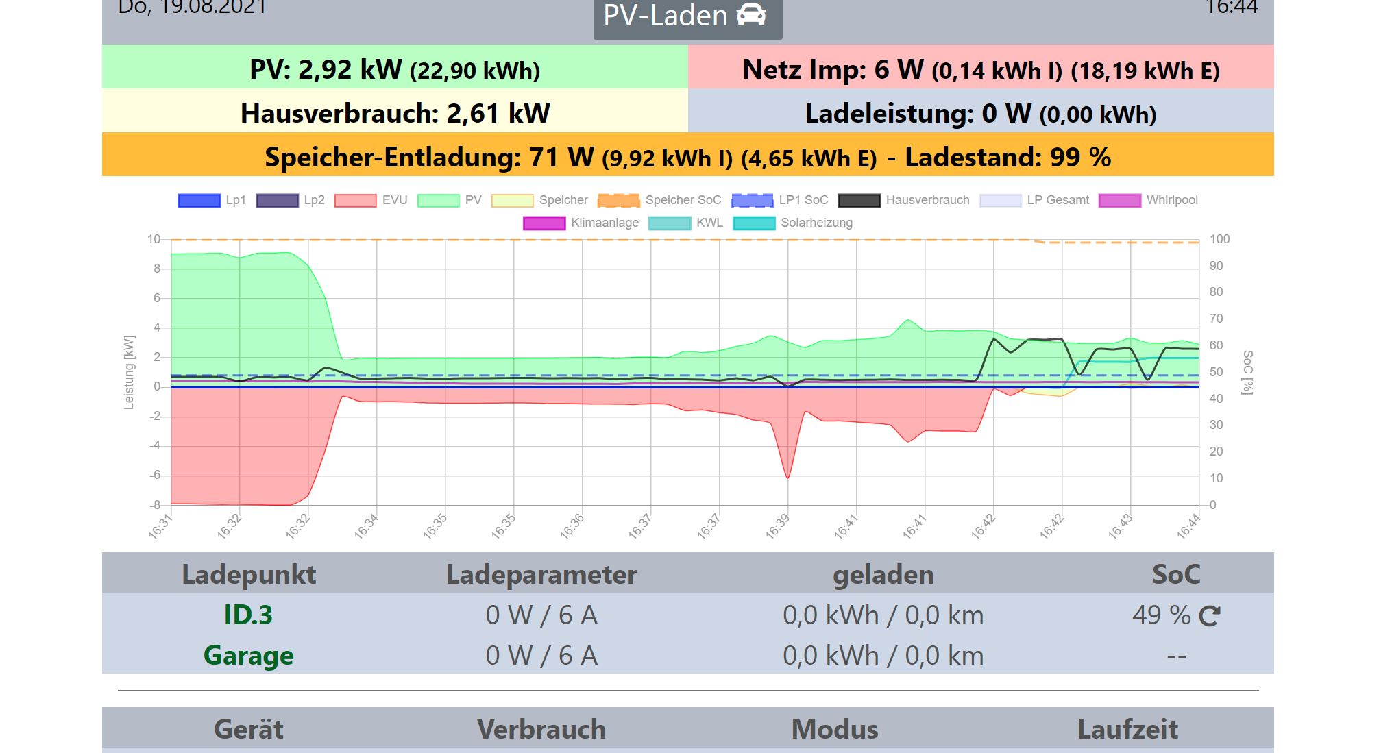

Hallo Oliver ,
also hier die Logs

Für das Graphenbild war ich leider zu spät da es schon zu weit weitergelaufen ist .
Aber es sah so aus wie gestern mit extremen Sprüngen .
Update 16:45
hier ein Bild von den Sprüngen
also hier die Logs
Update 16:45

Und das Bild dazu

2021-08-19 18:05:44: (7) Solarheizung rel: 1 oncnt/onstandby/time: 1/0/21219 Status: 10 akt: 0 Z Hw: 3304696
2021-08-19 18:05:44: (8) Leistungsmessung durch sdm630
2021-08-19 18:05:45: (8) BLW rel: 1 oncnt/onstandby/time: 0/0/65106 Status: 10 akt: 0 Z Hw: 6
2021-08-19 18:05:45: (9) Leistungsmessung durch sdm120
2021-08-19 18:05:46: (9) BLWSmartGrid rel: 1 oncnt/onstandby/time: 1/0/13199 Status: 10 akt: 0 Z Hw: 9
2021-08-19 18:05:46: Total Watt abschaltbarer smarthomedevices: 0
2021-08-19 18:05:46: Total Watt nichtabschaltbarer smarthomedevices: 348
2021-08-19 18:05:46: Total Watt nicht im Hausverbrauch: 348
2021-08-19 18:05:46: (7) Solarheizung Maximale Einschaltdauer nicht erreicht
2021-08-19 18:05:46: (7) Solarheizung Soll ausgeschaltet werden bei Ladung, pruefe 0
2021-08-19 18:05:46: (7) Solarheizung Ladung läuft nicht, pruefe weiter
2021-08-19 18:05:46: (7) Solarheizung Überschuss 2946 größer Einschaltschwelle 50
2021-08-19 18:05:46: (7) Solarheizung Einschaltverzögerung erreicht, bereits ein
2021-08-19 18:05:46: (9) BLWSmartGrid Maximale Einschaltdauer nicht erreicht
2021-08-19 18:05:46: (9) BLWSmartGrid Überschuss kleiner als Einschaltschwelle und größer als Ausschaltschwelle. Ueberschuss 2946
2021-08-19 18:05:51: EVU Bezug(-)/Einspeisung(+): 2921 max Speicherladung: 6000
2021-08-19 18:05:51: Uberschuss: 2892 Uberschuss mit Offset: -3108
2021-08-19 18:05:51: Speicher Entladung(-)/Ladung(+): -29 SpeicherSoC: 100
2021-08-19 18:05:52: (1) Elternbad rel: 0 oncnt/onstandby/time: 0/0/0 Status: 10 akt: 0 Z Hw: 0
2021-08-19 18:05:53: (2) Kinderbad rel: 0 oncnt/onstandby/time: 0/0/0 Status: 10 akt: 0 Z Hw: 0
2021-08-19 18:05:53: (3) Leistungsmessung durch sdm630
2021-08-19 18:05:54: (3) Whirlpool rel: 1 oncnt/onstandby/time: 0/0/65120 Status: 10 akt: 14 Z Hw: 886020
2021-08-19 18:05:54: (4) Klimaanlage rel: 1 oncnt/onstandby/time: 0/0/65119 Status: 10 akt: 240 Z Hw: 0
2021-08-19 18:05:55: (5) Gastherme rel: 1 oncnt/onstandby/time: 0/0/65120 Status: 10 akt: 5 Z Hw: 0
2021-08-19 18:05:56: (6) KWL rel: 1 oncnt/onstandby/time: 0/0/65120 Status: 10 akt: 87 Z Hw: 0
2021-08-19 18:05:56: Device acthor7Solarheizung Fehlermeldung: 'on'
2021-08-19 18:05:57: (8) Leistungsmessung durch sdm630
2021-08-19 18:05:57: (8) BLW rel: 1 oncnt/onstandby/time: 0/0/65118 Status: 10 akt: 0 Z Hw: 6
2021-08-19 18:05:58: (9) Leistungsmessung durch sdm120
2021-08-19 18:05:59: (9) BLWSmartGrid rel: 1 oncnt/onstandby/time: 1/0/13212 Status: 10 akt: 0 Z Hw: 9
2021-08-19 18:05:59: Total Watt abschaltbarer smarthomedevices: 0
2021-08-19 18:05:59: Total Watt nichtabschaltbarer smarthomedevices: 346
2021-08-19 18:05:59: Total Watt nicht im Hausverbrauch: 346
2021-08-19 18:05:59: (7) Solarheizung Maximale Einschaltdauer nicht erreicht
2021-08-19 18:05:59: (7) Solarheizung Soll ausgeschaltet werden bei Ladung, pruefe 0
2021-08-19 18:05:59: (7) Solarheizung Ladung läuft nicht, pruefe weiter
2021-08-19 18:05:59: (7) Solarheizung Überschuss 2892 größer Einschaltschwelle 50
2021-08-19 18:05:59: (7) Solarheizung Einschaltverzögerung erreicht, bereits ein
2021-08-19 18:05:59: (9) BLWSmartGrid Maximale Einschaltdauer nicht erreicht
2021-08-19 18:05:59: (9) BLWSmartGrid Überschuss kleiner als Einschaltschwelle und größer als Ausschaltschwelle. Ueberschuss 2892
2021-08-19 18:06:04: EVU Bezug(-)/Einspeisung(+): 3001 max Speicherladung: 6000
2021-08-19 18:06:04: Uberschuss: 2972 Uberschuss mit Offset: -3028
2021-08-19 18:06:04: Speicher Entladung(-)/Ladung(+): -29 SpeicherSoC: 100
2021-08-19 18:06:05: (1) Elternbad rel: 0 oncnt/onstandby/time: 0/0/0 Status: 10 akt: 0 Z Hw: 0
2021-08-19 18:06:05: (2) Kinderbad rel: 0 oncnt/onstandby/time: 0/0/0 Status: 10 akt: 0 Z Hw: 0
2021-08-19 18:06:06: (3) Leistungsmessung durch sdm630
2021-08-19 18:06:07: (3) Whirlpool rel: 1 oncnt/onstandby/time: 0/0/65133 Status: 10 akt: 14 Z Hw: 886020
2021-08-19 18:06:07: (4) Klimaanlage rel: 1 oncnt/onstandby/time: 0/0/65132 Status: 10 akt: 236 Z Hw: 0
2021-08-19 18:06:08: (5) Gastherme rel: 1 oncnt/onstandby/time: 0/0/65133 Status: 10 akt: 5 Z Hw: 0
2021-08-19 18:06:09: (6) KWL rel: 1 oncnt/onstandby/time: 0/0/65133 Status: 10 akt: 87 Z Hw: 0
2021-08-19 18:06:09: Device acthor7Solarheizung Fehlermeldung: 'on'
2021-08-19 18:06:10: (8) Leistungsmessung durch sdm630
2021-08-19 18:06:11: (8) BLW rel: 1 oncnt/onstandby/time: 0/0/65132 Status: 10 akt: 0 Z Hw: 6
2021-08-19 18:06:11: (9) Leistungsmessung durch sdm120
2021-08-19 18:06:12: (9) BLWSmartGrid rel: 1 oncnt/onstandby/time: 1/0/13225 Status: 10 akt: 0 Z Hw: 9
2021-08-19 18:06:12: Total Watt abschaltbarer smarthomedevices: 0
2021-08-19 18:06:12: Total Watt nichtabschaltbarer smarthomedevices: 342
2021-08-19 18:06:12: Total Watt nicht im Hausverbrauch: 342
2021-08-19 18:06:12: (7) Solarheizung Maximale Einschaltdauer nicht erreicht
2021-08-19 18:06:12: (7) Solarheizung Soll ausgeschaltet werden bei Ladung, pruefe 0
2021-08-19 18:06:12: (7) Solarheizung Ladung läuft nicht, pruefe weiter
2021-08-19 18:06:12: (7) Solarheizung Überschuss 2972 größer Einschaltschwelle 50
2021-08-19 18:06:12: (7) Solarheizung Einschaltverzögerung erreicht, bereits ein
2021-08-19 18:06:12: (9) BLWSmartGrid Maximale Einschaltdauer nicht erreicht
2021-08-19 18:06:12: (9) BLWSmartGrid Überschuss kleiner als Einschaltschwelle und größer als Ausschaltschwelle. Ueberschuss 2972
2021-08-19 18:06:17: EVU Bezug(-)/Einspeisung(+): 3004 max Speicherladung: 6000
2021-08-19 18:06:17: Uberschuss: 2976 Uberschuss mit Offset: -3024
2021-08-19 18:06:17: Speicher Entladung(-)/Ladung(+): -28 SpeicherSoC: 100
2021-08-19 18:06:18: (1) Elternbad rel: 0 oncnt/onstandby/time: 0/0/0 Status: 10 akt: 0 Z Hw: 0
2021-08-19 18:06:18: (2) Kinderbad rel: 0 oncnt/onstandby/time: 0/0/0 Status: 10 akt: 0 Z Hw: 0
2021-08-19 18:06:19: (3) Leistungsmessung durch sdm630
2021-08-19 18:06:20: (3) Whirlpool rel: 1 oncnt/onstandby/time: 0/0/65146 Status: 10 akt: 13 Z Hw: 886020
2021-08-19 18:06:21: (4) Klimaanlage rel: 1 oncnt/onstandby/time: 0/0/65146 Status: 10 akt: 236 Z Hw: 0
2021-08-19 18:06:21: (5) Gastherme rel: 1 oncnt/onstandby/time: 0/0/65146 Status: 10 akt: 5 Z Hw: 0
2021-08-19 18:06:22: (6) KWL rel: 1 oncnt/onstandby/time: 0/0/65146 Status: 10 akt: 87 Z Hw: 0
2021-08-19 18:06:22: Device acthor7Solarheizung Fehlermeldung: 'on'
2021-08-19 18:06:23: (8) Leistungsmessung durch sdm630
2021-08-19 18:06:24: (8) BLW rel: 1 oncnt/onstandby/time: 0/0/65145 Status: 10 akt: 0 Z Hw: 6
2021-08-19 18:06:24: (9) Leistungsmessung durch sdm120
2021-08-19 18:06:25: (9) BLWSmartGrid rel: 1 oncnt/onstandby/time: 1/0/13238 Status: 10 akt: 0 Z Hw: 9
2021-08-19 18:06:25: Total Watt abschaltbarer smarthomedevices: 0
2021-08-19 18:06:25: Total Watt nichtabschaltbarer smarthomedevices: 341
2021-08-19 18:06:25: Total Watt nicht im Hausverbrauch: 341
2021-08-19 18:06:25: (7) Solarheizung Maximale Einschaltdauer nicht erreicht
2021-08-19 18:06:25: (7) Solarheizung Soll ausgeschaltet werden bei Ladung, pruefe 0
2021-08-19 18:06:25: (7) Solarheizung Ladung läuft nicht, pruefe weiter
2021-08-19 18:06:25: (7) Solarheizung Überschuss 2976 größer Einschaltschwelle 50
2021-08-19 18:06:25: (7) Solarheizung Einschaltverzögerung erreicht, bereits ein
2021-08-19 18:06:25: (9) BLWSmartGrid Maximale Einschaltdauer nicht erreicht
2021-08-19 18:06:25: (9) BLWSmartGrid Überschuss kleiner als Einschaltschwelle und größer als Ausschaltschwelle. Ueberschuss 2976
2021-08-19 18:06:30: EVU Bezug(-)/Einspeisung(+): 3015 max Speicherladung: 6000
2021-08-19 18:06:30: Uberschuss: 2986 Uberschuss mit Offset: -3014
2021-08-19 18:06:30: Speicher Entladung(-)/Ladung(+): -29 SpeicherSoC: 100
2021-08-19 18:06:31: (1) Elternbad rel: 0 oncnt/onstandby/time: 0/0/0 Status: 10 akt: 0 Z Hw: 0
2021-08-19 18:06:31: (2) Kinderbad rel: 0 oncnt/onstandby/time: 0/0/0 Status: 10 akt: 0 Z Hw: 0
2021-08-19 18:06:32: (3) Leistungsmessung durch sdm630
2021-08-19 18:06:33: (3) Whirlpool rel: 1 oncnt/onstandby/time: 0/0/65159 Status: 10 akt: 13 Z Hw: 886021
2021-08-19 18:06:33: (4) Klimaanlage rel: 1 oncnt/onstandby/time: 0/0/65158 Status: 10 akt: 239 Z Hw: 0
2021-08-19 18:06:34: (5) Gastherme rel: 1 oncnt/onstandby/time: 0/0/65159 Status: 10 akt: 5 Z Hw: 0
2021-08-19 18:06:35: (6) KWL rel: 1 oncnt/onstandby/time: 0/0/65159 Status: 10 akt: 87 Z Hw: 0
2021-08-19 18:06:35: (7) Leistungsmessung durch sdm630
2021-08-19 18:06:36: (7) Solarheizung rel: 1 oncnt/onstandby/time: 1/0/21271 Status: 10 akt: 0 Z Hw: 3304696
2021-08-19 18:06:36: (8) Leistungsmessung durch sdm630
2021-08-19 18:06:37: (8) BLW rel: 1 oncnt/onstandby/time: 0/0/65158 Status: 10 akt: 0 Z Hw: 6
2021-08-19 18:06:38: (9) Leistungsmessung durch sdm120
2021-08-19 18:06:39: (9) BLWSmartGrid rel: 1 oncnt/onstandby/time: 1/0/13252 Status: 10 akt: 0 Z Hw: 9
2021-08-19 18:06:39: Total Watt abschaltbarer smarthomedevices: 0
2021-08-19 18:06:39: Total Watt nichtabschaltbarer smarthomedevices: 344
2021-08-19 18:06:39: Total Watt nicht im Hausverbrauch: 344
2021-08-19 18:06:39: (7) Solarheizung Maximale Einschaltdauer nicht erreicht
2021-08-19 18:06:39: (7) Solarheizung Soll ausgeschaltet werden bei Ladung, pruefe 0
2021-08-19 18:06:39: (7) Solarheizung Ladung läuft nicht, pruefe weiter
2021-08-19 18:06:39: (7) Solarheizung Überschuss 2986 größer Einschaltschwelle 50
2021-08-19 18:06:39: (7) Solarheizung Einschaltverzögerung erreicht, bereits ein
2021-08-19 18:06:39: (9) BLWSmartGrid Maximale Einschaltdauer nicht erreicht
2021-08-19 18:06:39: (9) BLWSmartGrid Überschuss kleiner als Einschaltschwelle und größer als Ausschaltschwelle. Ueberschuss 2986
2021-08-19 18:06:44: EVU Bezug(-)/Einspeisung(+): 3019 max Speicherladung: 6000
2021-08-19 18:06:44: Uberschuss: 2991 Uberschuss mit Offset: -3009
2021-08-19 18:06:44: Speicher Entladung(-)/Ladung(+): -28 SpeicherSoC: 100
2021-08-19 18:06:44: (1) Elternbad rel: 0 oncnt/onstandby/time: 0/0/0 Status: 10 akt: 0 Z Hw: 0
2021-08-19 18:06:45: (2) Kinderbad rel: 0 oncnt/onstandby/time: 0/0/0 Status: 10 akt: 0 Z Hw: 0
2021-08-19 18:06:46: (3) Leistungsmessung durch sdm630
2021-08-19 18:06:46: (3) Whirlpool rel: 1 oncnt/onstandby/time: 0/0/65172 Status: 10 akt: 13 Z Hw: 886021
2021-08-19 18:06:47: (4) Klimaanlage rel: 1 oncnt/onstandby/time: 0/0/65172 Status: 10 akt: 232 Z Hw: 0
2021-08-19 18:06:48: (5) Gastherme rel: 1 oncnt/onstandby/time: 0/0/65173 Status: 10 akt: 5 Z Hw: 0
2021-08-19 18:06:48: (6) KWL rel: 1 oncnt/onstandby/time: 0/0/65172 Status: 10 akt: 87 Z Hw: 0
2021-08-19 18:06:49: Device acthor7Solarheizung Fehlermeldung: 'on'
2021-08-19 18:06:50: (8) Leistungsmessung durch sdm630
2021-08-19 18:06:50: (8) BLW rel: 1 oncnt/onstandby/time: 0/0/65171 Status: 10 akt: 0 Z Hw: 6
2021-08-19 18:06:51: (9) Leistungsmessung durch sdm120
2021-08-19 18:06:52: (9) BLWSmartGrid rel: 1 oncnt/onstandby/time: 1/0/13265 Status: 10 akt: 0 Z Hw: 9
2021-08-19 18:06:52: Total Watt abschaltbarer smarthomedevices: 0
2021-08-19 18:06:52: Total Watt nichtabschaltbarer smarthomedevices: 337
2021-08-19 18:06:52: Total Watt nicht im Hausverbrauch: 337
2021-08-19 18:06:52: (7) Solarheizung Maximale Einschaltdauer nicht erreicht
2021-08-19 18:06:52: (7) Solarheizung Soll ausgeschaltet werden bei Ladung, pruefe 0
2021-08-19 18:06:52: (7) Solarheizung Ladung läuft nicht, pruefe weiter
2021-08-19 18:06:52: (7) Solarheizung Überschuss 2991 größer Einschaltschwelle 50
2021-08-19 18:06:52: (7) Solarheizung Einschaltverzögerung erreicht, bereits ein
2021-08-19 18:06:52: (9) BLWSmartGrid Maximale Einschaltdauer nicht erreicht
2021-08-19 18:06:52: (9) BLWSmartGrid Überschuss kleiner als Einschaltschwelle und größer als Ausschaltschwelle. Ueberschuss 2991
2021-08-19 18:06:57: EVU Bezug(-)/Einspeisung(+): 3028 max Speicherladung: 6000
2021-08-19 18:06:57: Uberschuss: 2999 Uberschuss mit Offset: -3001
2021-08-19 18:06:57: Speicher Entladung(-)/Ladung(+): -29 SpeicherSoC: 100
2021-08-19 18:06:57: (1) Elternbad rel: 0 oncnt/onstandby/time: 0/0/0 Status: 10 akt: 0 Z Hw: 0
smarthome_device_7_acthor.log
08/19/2021, 12:11:11 acthor watty.py devicenr 7 ipadr 192.168.0.73 ueberschuss 5081 Akt Leistung 0 Status 0 type 9s inst. Leistung 9000 Skalierung 1.00
08/19/2021, 12:11:11 acthor watty.py devicenr 7 ipadr 192.168.0.73 Neu Leistung 5081 pvmodus 1 modbuswrite 1
08/19/2021, 12:11:11 acthor watty.py devicenr 7 ipadr 192.168.0.73 device written by modbus
08/19/2021, 12:12:04 acthor watty.py devicenr 7 ipadr 192.168.0.73 ueberschuss 452 Akt Leistung 4806 Status 9 type 9s inst. Leistung 9000 Skalierung 1.00
08/19/2021, 12:12:04 acthor watty.py devicenr 7 ipadr 192.168.0.73 Neu Leistung 5258 pvmodus 1 modbuswrite 1
08/19/2021, 12:12:04 acthor watty.py devicenr 7 ipadr 192.168.0.73 device written by modbus
08/19/2021, 12:12:56 acthor watty.py devicenr 7 ipadr 192.168.0.73 ueberschuss 401 Akt Leistung 5031 Status 9 type 9s inst. Leistung 9000 Skalierung 1.00
08/19/2021, 12:12:56 acthor watty.py devicenr 7 ipadr 192.168.0.73 Neu Leistung 5432 pvmodus 1 modbuswrite 1
08/19/2021, 12:12:56 acthor watty.py devicenr 7 ipadr 192.168.0.73 device written by modbus
08/19/2021, 13:22:03 acthor watty.py devicenr 7 ipadr 192.168.0.73 ueberschuss 1127 Akt Leistung 3997 Status 9 type 9s inst. Leistung 9000 Skalierung 1.00
08/19/2021, 13:22:03 acthor watty.py devicenr 7 ipadr 192.168.0.73 Neu Leistung 5124 pvmodus 1 modbuswrite 1
08/19/2021, 13:22:03 acthor watty.py devicenr 7 ipadr 192.168.0.73 device written by modbus
08/19/2021, 13:22:56 acthor watty.py devicenr 7 ipadr 192.168.0.73 ueberschuss -57 Akt Leistung 4846 Status 9 type 9s inst. Leistung 9000 Skalierung 1.00
08/19/2021, 13:22:56 acthor watty.py devicenr 7 ipadr 192.168.0.73 Neu Leistung 4789 pvmodus 1 modbuswrite 1
08/19/2021, 13:22:56 acthor watty.py devicenr 7 ipadr 192.168.0.73 device written by modbus
08/19/2021, 13:23:48 acthor watty.py devicenr 7 ipadr 192.168.0.73 ueberschuss 277 Akt Leistung 4563 Status 9 type 9s inst. Leistung 9000 Skalierung 1.00
08/19/2021, 13:23:48 acthor watty.py devicenr 7 ipadr 192.168.0.73 Neu Leistung 4840 pvmodus 1 modbuswrite 1
08/19/2021, 13:23:48 acthor watty.py devicenr 7 ipadr 192.168.0.73 device written by modbus
08/19/2021, 14:33:02 acthor watty.py devicenr 7 ipadr 192.168.0.73 ueberschuss 9232 Akt Leistung 0 Status 0 type 9s inst. Leistung 9000 Skalierung 1.00
08/19/2021, 14:33:02 acthor watty.py devicenr 7 ipadr 192.168.0.73 Neu Leistung 9000 pvmodus 1 modbuswrite 1
08/19/2021, 14:33:02 acthor watty.py devicenr 7 ipadr 192.168.0.73 device written by modbus

Und das Bild dazu

Hm... es ist wirklich nur die Kurve vom Hausverbrauch krumm.
Ich hab es richtig gesehen: Wenn du die Solarheizung (device 7) ohne sdm630 läuft ist der Hausverbrauch glatt. Wenn du den sdm630 nimmt hat es zacken. Hast du mehrere sfm6390 am gleichen elfin ? Kannst du testeshalber mal einen anderen sdm630 ausschalten ?
