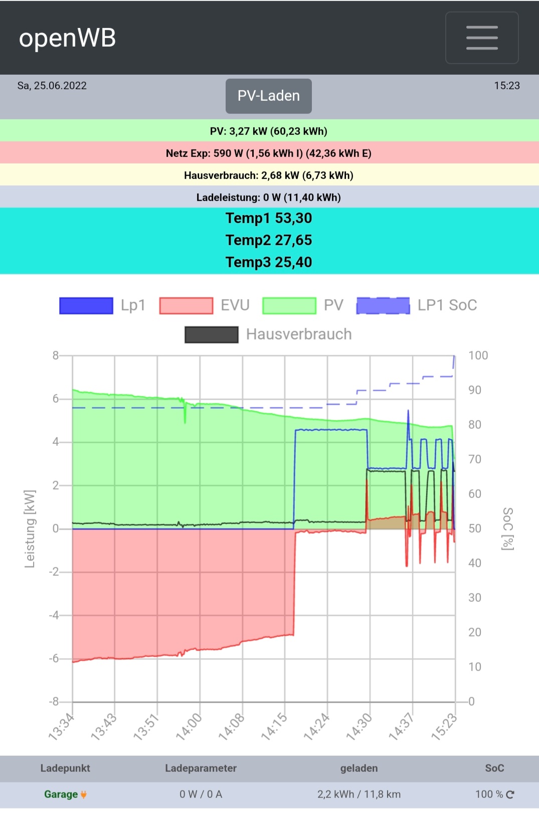

Klar, stell den Debug Level auf 2 und dann zeig mal was da raus kommt. ClientID und Secret bitte unkenntlich machen.
Und es wäre natürlich auch interessant, welche Version der openWB Software du gerade installiert hast. Aber ganz ehrlich, am Modul hat sich schon lange nichts mehr geändert.
Und es läuft auch grundsätzlich, wie du aus meinem Screenshot siehst

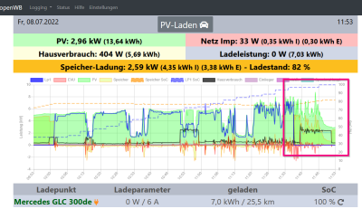

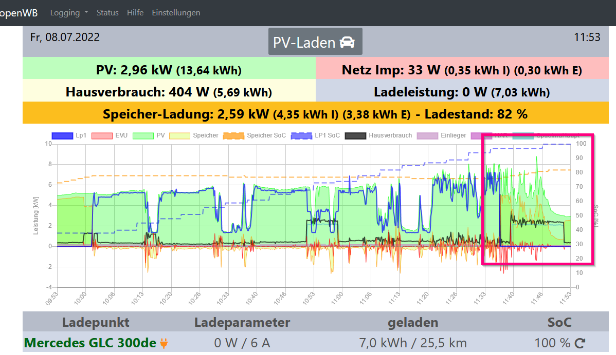

Hallo Zusammen!
Der SOC von Mercedes wird ja nun sehr zuverlässig angezeigt.
Eine Kleinigkeit habe ich jedoch noch.
Nach Beendigung des kompletten Ladevorgangs wird der SOC nicht mehr aktualisiert; sprich den 100% SOC erhält man scheinbar in der Anzeige erst, wenn man eine neue Aktualisierung mit dem Kringel neben der SOC Anzeige erzwingt.
Kann man das noch verbessern?
Vielen Dank
