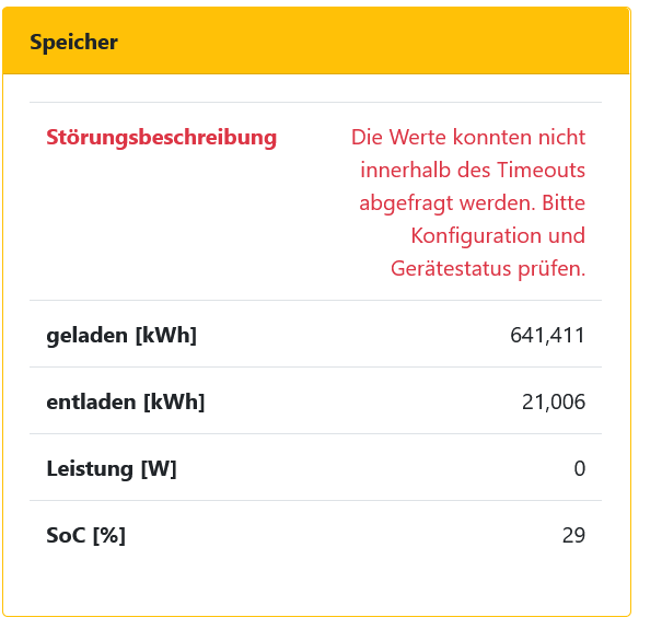

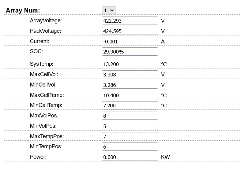

Kann ich unterstützen? In meiner Test- openWB funktioniert das BYD- Modul noch. Leistung ist eben zu Ende, deshalb 0 W. War eben aber noch sichtbar.
Aus der BYD- HV mit IP/asp/RunData.asp (Benutzer+Passwort erforderlich) bekomme ich dieses:
In open WB- Status jenes:
Kann ich irgendein funktionierendes Log aus meiner WB zur Verfügung stellen?
Edit: habe noch die 1.9.250 (2021-11-30 21:52:25) drauf.
