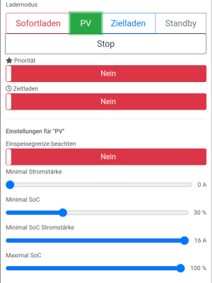

Ok sorry, wir sind halt noch daran, uns in die neuen Software reinzudenken...
Wie konfiguriert man denn dann das Min-PV-Verhalten korrekt in der Software 2.0?

Re: Feedback 2.0 Alpha 1
Danke, wieder was gelernt.
Ich hatte gedacht, dass die Minimale Stromstärke fürs PV- Laden die gleiche Funktion hat wie in der V1.9
Hat sie ja auch. Die beiden Einstellungen gibt es auch in 1.9, wenn auch nicht auf der Startseite. Einzige Änderung ist, dass die beiden Modi zusammengefasst wurden. PV Laden ist ja quasi Min+PV mit 0A Mindeststrom.
Danke für den Screenshot
Also so ganz schlüssig ist das noch nicht, will man das alte Verhalten scheint mir
- als müsste man den MinSOC auf 0% setzen denn sonst würde auf jeden Fall geladen (solange der SOC unter dem
Wert liegt) und zwar (mindesten?) mit „minimal SOC Stromstärke“
- dann die Minimal Stromstärke auf <6A dann hätte man wohl den alten „nur PV“
- oder die Minimale Stromstärke auf =6A - dann hätte man wohl den alten Min+PV
Unterm Strich finde ich diesen Lademodus nicht schlecht als Ergänzung - finde aber Schade dass die Klasik-Modi wegfallen. Mit diesen konnten ich selbst Situativ schnell entscheiden was ich will.
Hier hat man einen der Sofort+(min+)PV zusammenfasst ohne beide Modi voll zu ersetzen was ein einfaches umschalten Betrifft.
Als neuer zusätzlicher Modus oder Ersatz für EINEN davon zu begrüssen - als Ersatz beider alten Modi - nicht ganz so - weil
man so nicht mehr einfach umschalten kann.
Also ist "Minimal Stromstärke" der Parameter zum "Durchladen ohne Unterbrechung" und muss mit mind. 6A vorgegeben werden?
Zwischen 0 und <6A bleibt es reines PV-Laden mit automatischer Stopmöglichkeit?
Dann müssten bei Einhaltung des aktuellen Ladestandards 2A-Vorgabe das gleiche bewirken wie 5A, richtig?
noch ein Voschlag zur Syntax. Zur besseren Unterscheidung hätte ich "SoC" bei den 2 SoC-Begrenzungen vornangestellt. Also:
# Minimalstromstärke
# SoC min
# SoC max
# Stromstärke für SoC min
Diese aktuell sehr ähnliche Wortwahl erschwert Unterschiedserkennung auf den ersten Blick.
# SoC min
# SoC max
Dann ist es ist perfekt umgesetzt Lutz! Hatte mich schon nicht getraut, danach zu fragen (0...6A = ein Bereich).
Denkt nochmal über die Syntax nach. Kleine Korrektur - besseres Handling.
