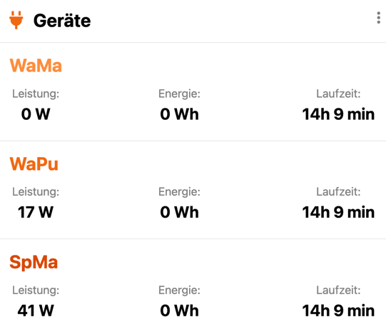

ich habe parallel zur 1.9 die 2.x (aktueller Master) auf einem Raspi installiert und soweit konfiguriert. Nun ist mir aufgefallen dass bei meinen Smarthome Geräten die Energiemenge immer Null ist. Die Leistung wird aber richtig aussgegeben. Habe ich da vielleicht irgendwoe einen Fehler drin?

Du hast keinen Fehler gemacht. Die openWB berechnet im Moment in der 2.0 die Tagesenergie für Smarthome-Geräte noch nicht, deswegen werden sie noch nicht angezeigt. Das sollte aber irgendwann noch kommen.

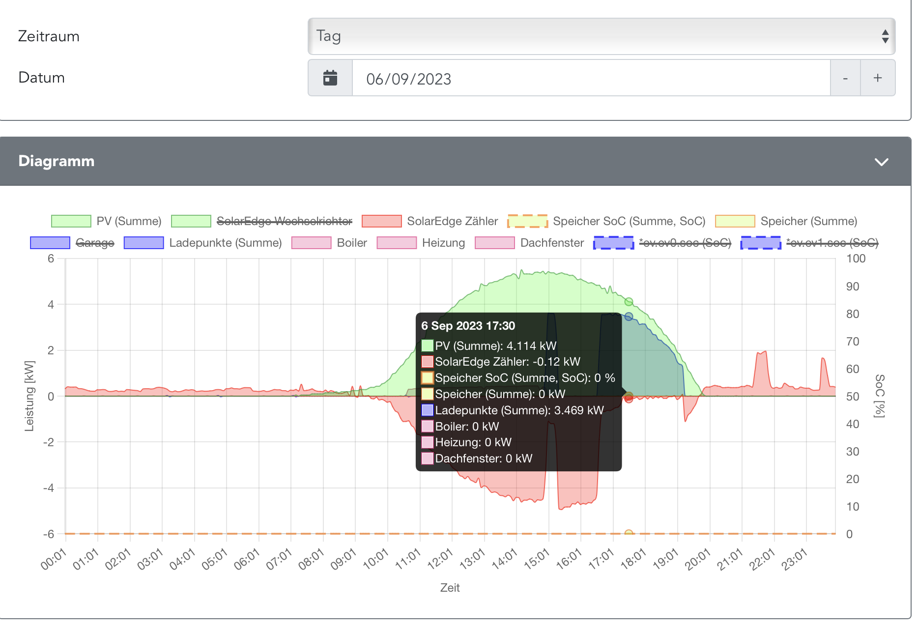

Ich habe mal genauer in die Daten geschaut. Die "hc"-Struktur ist auf meinem System ab dem 8.September in den Graphdaten enthalten. (Am 7.September als leere Struktur). Möglicherweise hängt das mit der Migration der Daten von der openwb1.9 zusammen? Ich habe vermutlich irgendwann um dieses Datum migriert.
Das betrifft übrigens auch die Tagesauswertung im Standard-Theme. Vor dem 6.September wird kein Hausverbrauch angezeigt:
Auch das "Grid"-Attribut bei den Zählern taucht in älteren Graphdaten nicht auf. Bei mir erst ab dem 29.August.
Könnt Ihr das zentral in der openwb-Software fixen, oder soll ich einen "Legacy-Modus" implementieren?

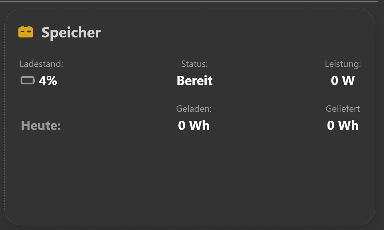

Hallo ,
was mir aufgefallen ist seit den neuesten Master Update von gestern also
2023-10-30 11:05:01 +0100 [7c8da1f34]
Zeigt er bei Speicher die Geladene und Entladenen Werte nicht mehr an bzw nur noch sporadisch .....
Er hat aber heute schon 3xx wh entladen .... und das auch angezeigt
Das nur zur Info !
