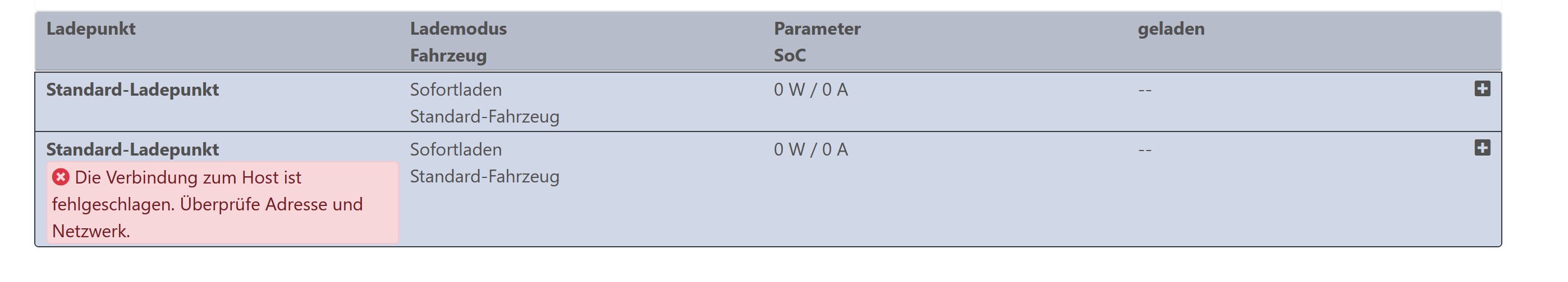

Basti hat geschrieben: Di Mär 21, 2023 8:42 am Guten Morgen,
kann es sein das wenn 2 Openwb2 Custom damit gesteuert werden und beide im Stop sind und der Modus bei der LP1 geändert wird sich auch der Modus der LP2 ändert? Das sollte doch so nicht sein? Ich vermute hier ist ein BUG
Version. 2023-03-13 14:52:30 +0100 [91d8e437]
Bitte das Debuglevel auf Details stellen und einen kompletten Durchlauf von # ***Start*** bis # ***Start*** aus dem main.log posten, wenn der Fehler auftritt. Sensible Daten wie Benutzernamen und Kennwörter unkenntlich machen.
Basti

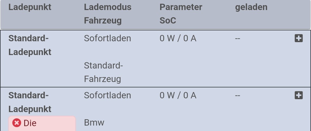

Hallo Lena,
ich habe das ganze nochmal getestet und diesmal die Box Offline gelassen ( die zweite ). Leider das gleiche verhalten. Beiden Boxen Stellen sich sowohl unter Sofortladen und PV laden gleich ein und bleiben nicht in Ihrem Status wie zugewiesen.

Der Lademodus ist an das Fahrzeug bzw. die dort eingestellte Ladeprofil-Vorlage gekoppelt. Aus dem Screenshot ist nicht ersichtlich, ob an den LP verschiedene Fahrzeuge mit unterschiedlichen Vorlagen laden sollen. Bitte mal prüfen.
Basti
Beiträge: 149
Registriert: Di Feb 21, 2023 3:28 pm
Been thanked: 25 times
Re: Feedback Beta 2
Beitrag von Basti »
Gleiches verhalten bei beiden Fahrzeugen gleich oder Standart und BMW , meinst du das oder ?
Ok wenn ich jedem Ladepunkt ein eigenes Auto gebe mit eigenem Ladeprofil funktioniert es wie gewünscht . Bleibt alles bei einem Auto wechselt der Modus mit. Sprich ich muss ein Ladeprofil erstellen für das gleiche Auto, da ich ja nicht weiß wo ich mein Auto heute oder morgen anstecke und wenn ich es angesteckt habe und zufällig Besuch kommt die nicht laden kann ohne das es beide Boxen betrifft .
Beiträge: 4348
Has thanked: 26 times
Been thanked: 195 times
Re: Feedback Beta 2
Das ist halt der Unterschied zur 1.9, der etwas Umdenken benötigt. Die meisten Einstellungen hängen nicht mehr am Ladepunkt sondern den Fahrzeugen.
In Deinem Fall wäre noch ein Gast-Fahrzeug sinnvoll. Das wählst Du dann aus, wenn jemand fremdes laden soll.
Für Deine Autos musst Du nur ein Fahrzeug/Ladeprofil anlegen. Einfach beim Anstecken das entsprechende Fahrzeug dem Ladepunkt zuordnen und fertig.

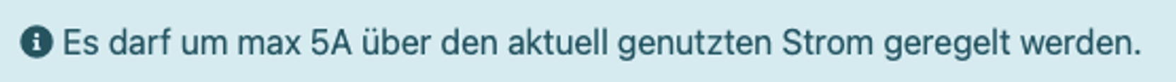

Lässt sich der Parameter eigentlich anpassen?

Das Verhalten ist so richtig. Du hast beim PV-Laden mit Mindeststrom (auf das zurückgefallen wird, wenn der Mindest-Soc erreicht wurde) die Speicher-Beachtung aktiviert.
- Mindeststrom auf 6A
- Ladung hat sofort aufgehört weil SoC nicht erreicht -> im Hinweistext auf der Hauptseite steht "Laderegelung wurde nicht freigegeben, da Einschalt-SoC nicht erreicht.". Ich habe den Hinweistext angepasst, dass es jetzt "Einschalt-SoC des Speichers" heißt.
- Habe Mindest SoC auf 50 % gestellt
- Ladung startet wieder -> es wird bis zum eingestellten Mindest-Soc (des EV) geladen
- Habe Mindest SoC niedriger gestellt (15 % glaube ich)
- Ladung stoppt wieder, weil SoC nicht erreicht -> Mindest-SoC (des EV) erreicht, jetzt wird unter Speicherbeachtung (Ladeeinstellungen -> PV-Laden) mit Mindeststrom geladen.
