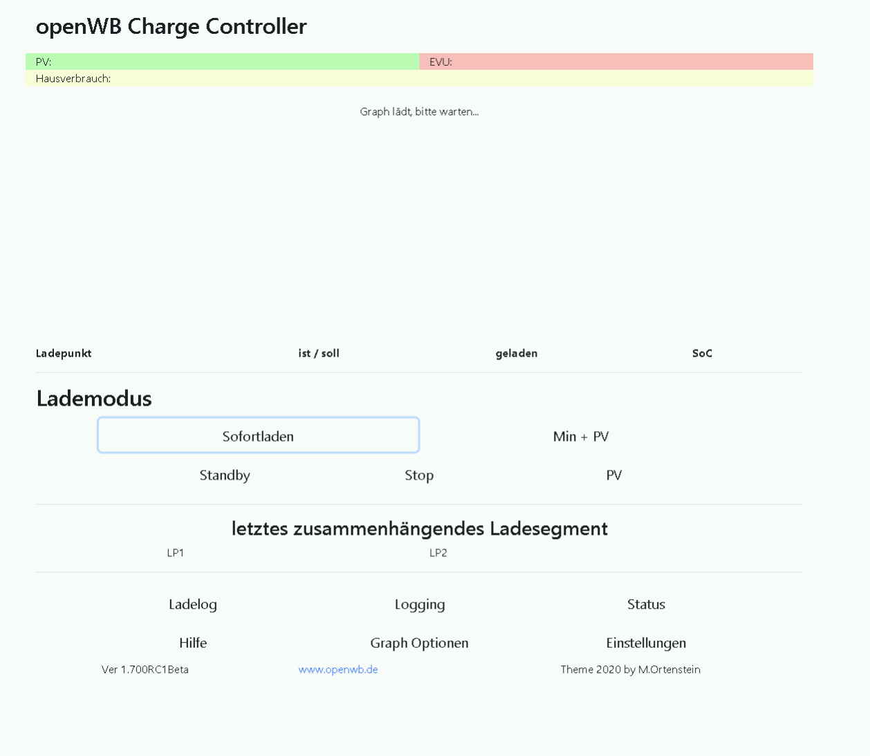

Mit der Beta von gestern (1.69irgendwas, glaube ich - hab mir leider die Nummer nicht gemerkt, und kann sie jetzt nicht mehr nachgucken, weil da schon die 1.700RC1Beta steht) und mit der 1.700RC1Beta habe ich das Problem, dass auf der Startseite die Buttons nicht mehr funktionieren. Getestet mit Chrome und Firefox. Außerdem lädt der Graph nicht. Der Button wird lediglich umrandet, aber es passiert nichts.
Zudem startet die Ladung auch dann nicht, wenn ich in den Einstellungen den "Lademodus nach Start der openWB" auf "Sofort Laden" stelle.
Nach einem Downgrade auf 1.5 und dann Update auf 1.6 geht es wieder.
Screenshot 2020-01-30 at 07.50.52.png (82.32 KiB) 1004 mal betrachtet
Beiträge: 10376
Has thanked: 196 times
Been thanked: 460 times
Re: Rückmeldung 1.69
Wie lange hast du nach dem Update gewartet?
beide browser waren vorher schon in Nutzung?
Debug daten gesendet gehabt?
Gibt die Browser javascript konsole fehler aus?
