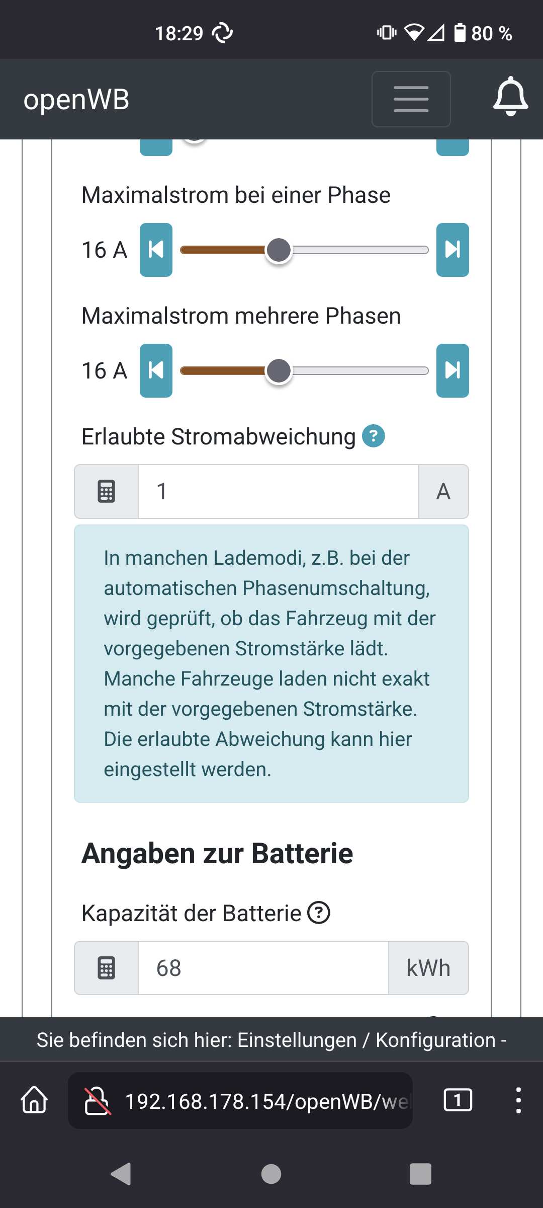

Mein Problem bzw. Bugreport ist: Ich habe eine erlaubte Stromabweichung von 1 Ampere eingestellt. Aber die OpenWB bricht den Ladevorgang nicht ab, sondern das ganze zieht mit dann den Hausspeicher leer, was wirklich sehr ärgerlich ist.

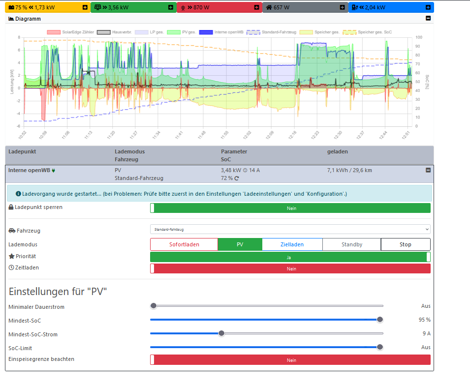

Ich vermute einen weiteren Bug, oder ich interpretiere es falsch:
Während des PV Ladens hat die Einstellung mit dem "minimalem Dauerstrom " keine Funktion. Egal was ich hier einstelle, der Ladestrom wird nicht erhöht.
Diese Funktion sollte doch PVmin unter 1.9 PV entsprechen !?
Stattdessen kann ich den Mindeststrom, also PVmin jetzt mit "Mindest-Soc Strom" einstellen.
Diese Einstellung ist aber doch nur für spezielle Fahrzeuge ,wo die Ladung erst mit höheren Ladeströmen beginnen soll , also höher als 6A, relevant,
oder bin ich da auf dem Holzweg?

Re: Rückmeldungen openWB software 2.1.3 Release & Release Patch 1
Ja, bist auf dem Holzweg.
Du hast einen Mindest-SoC von 95% eingestellt, das Fahrzeug liegt aktuell bei 72%. Also wird jetzt mit dem Mindest-SoC Strom geladen.
