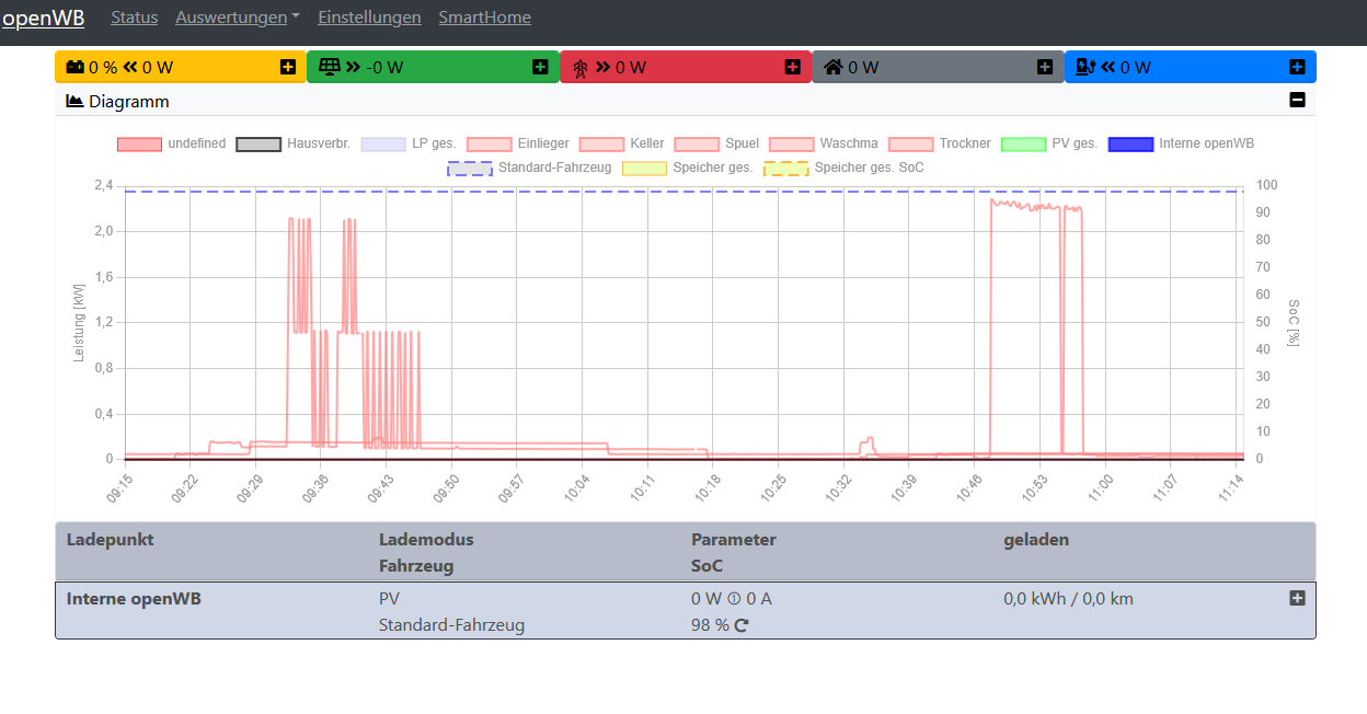

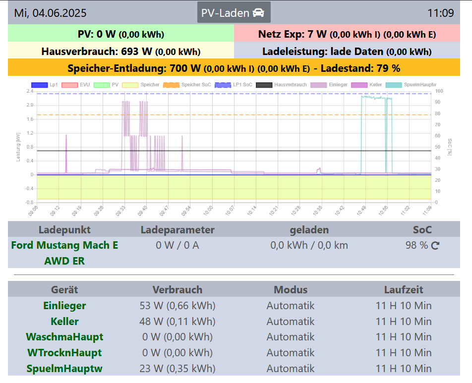

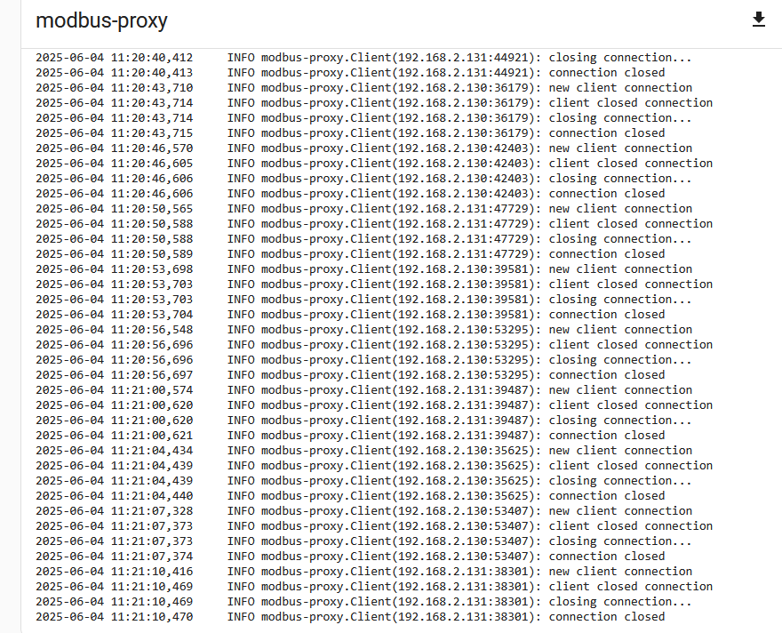

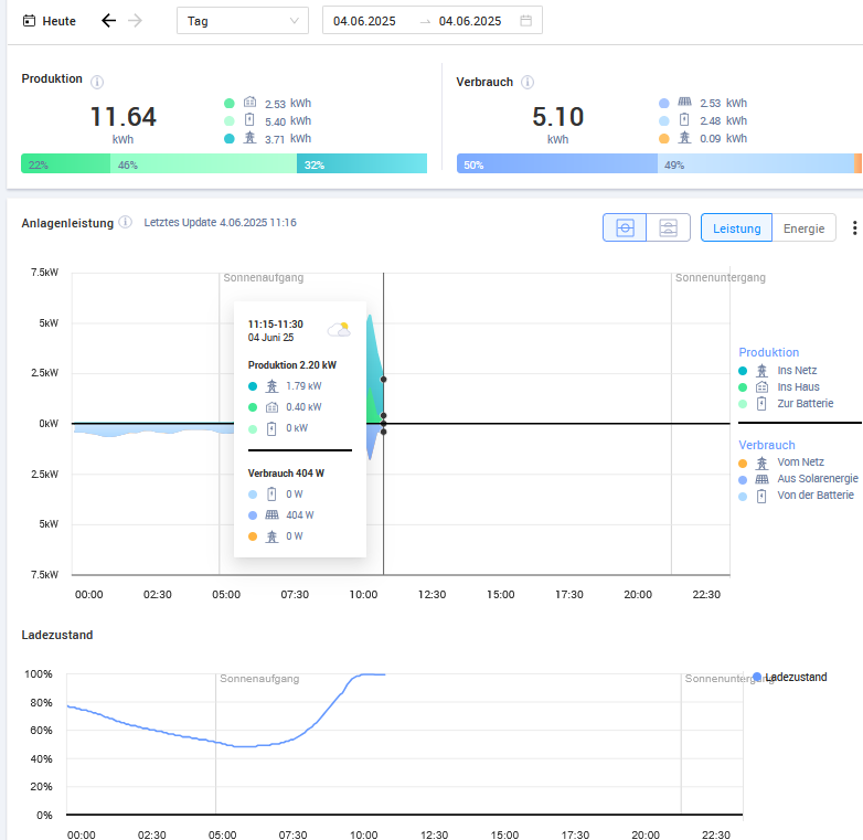

Ich nutze wie schon berichtet einen Modbus Proxy Server.
Die Daten werden bei mir von einer Standalone mit SW1.9 und der internen Box mit SW2.x verwendet.
heute morgen habe ich bemerkt, dass die OpenWB wieder keine Daten aktualisiert ( PV und Hausverbrauch fehlen seit gestern ca 23:30).
Die betrifft die SW1.9 sowie auch die SW.2.x.
Laut dem Log des Proxies werden die Daten, aber weitergegeben.
Im SE Monitoring Portal sind alle Werte vorhanden.
Der Stopp und das Wiederstarten des Modbus Proxies führte ohne Neustart der Wallbox sofort zur Wiederanzeige der beiden SW Versionen.
Vor Proxi Neustart

Nach Proxy Neustart alles wieder vorhanden:
https://paste.openwb.de/0GXMSJxoucmrRuI

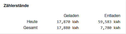

Anscheinend tritt das Zählerproblem beim Speicher nur bei mir auf, da es keine Reaktion darauf gibt.
Aber seltsam ist es schon, dass die Zählerstände bei mir unmöglich stimmen können, bzw. der tägliche Wert im Gesamtwert erscheint:
- Speicher1.png (9.41 KiB) 1375 mal betrachtet
Verfasst: Do Jun 05, 2025 5:41 pm
von openWB
@ran
Bitte den ersten Post beachten und alle geforderten Detsils liefern
