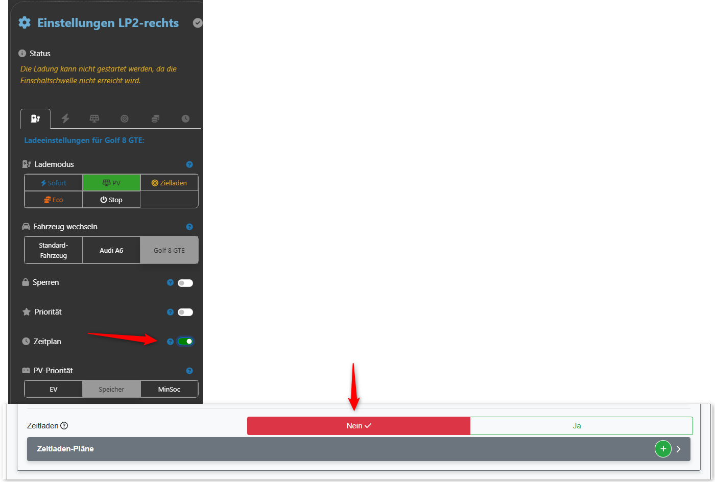

Ich habe festgestellt, dass sich bei mir die Auswahl für das Zeitladen in der Oberfläche und in den Einstellungen nicht synchronisieren. Hakt man das in der Oberfläche an und wechselt später in die Einstellungen steht der Schalter falsch. Ohne zu speichern wieder zurück in die Oberfläche hat dort das Zeitladen den Zustand angenommen wie er auch in den Einstellungen/Ladeprofil ist.
Temporäre Ladeeinstellungen ist aus.
Im log steht das
2026-02-25 22:43:44,481 - {helpermodules.setdata:344} - {ERROR:Setdata} - Unbekanntes set-Topic: openWB/set/vehicle/template/charge_template/2/time_charging/active, True
