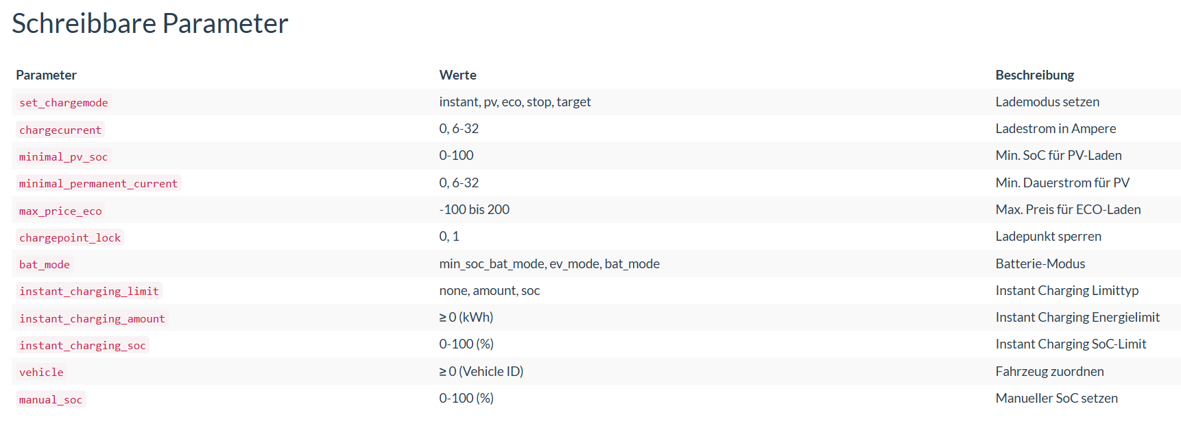

Bitte die simpleAPI nutzen: https://wiki.openwb.de/doku.php?id=open ... :simpleapi
Danke für den Tipp.
Dann sollte aber vermutlich die By-Creation-Dokumentation noch nachgebessert werden :-)
Screenshot 2026-05-24 162615.png (143.11 KiB) 503 mal betrachtet

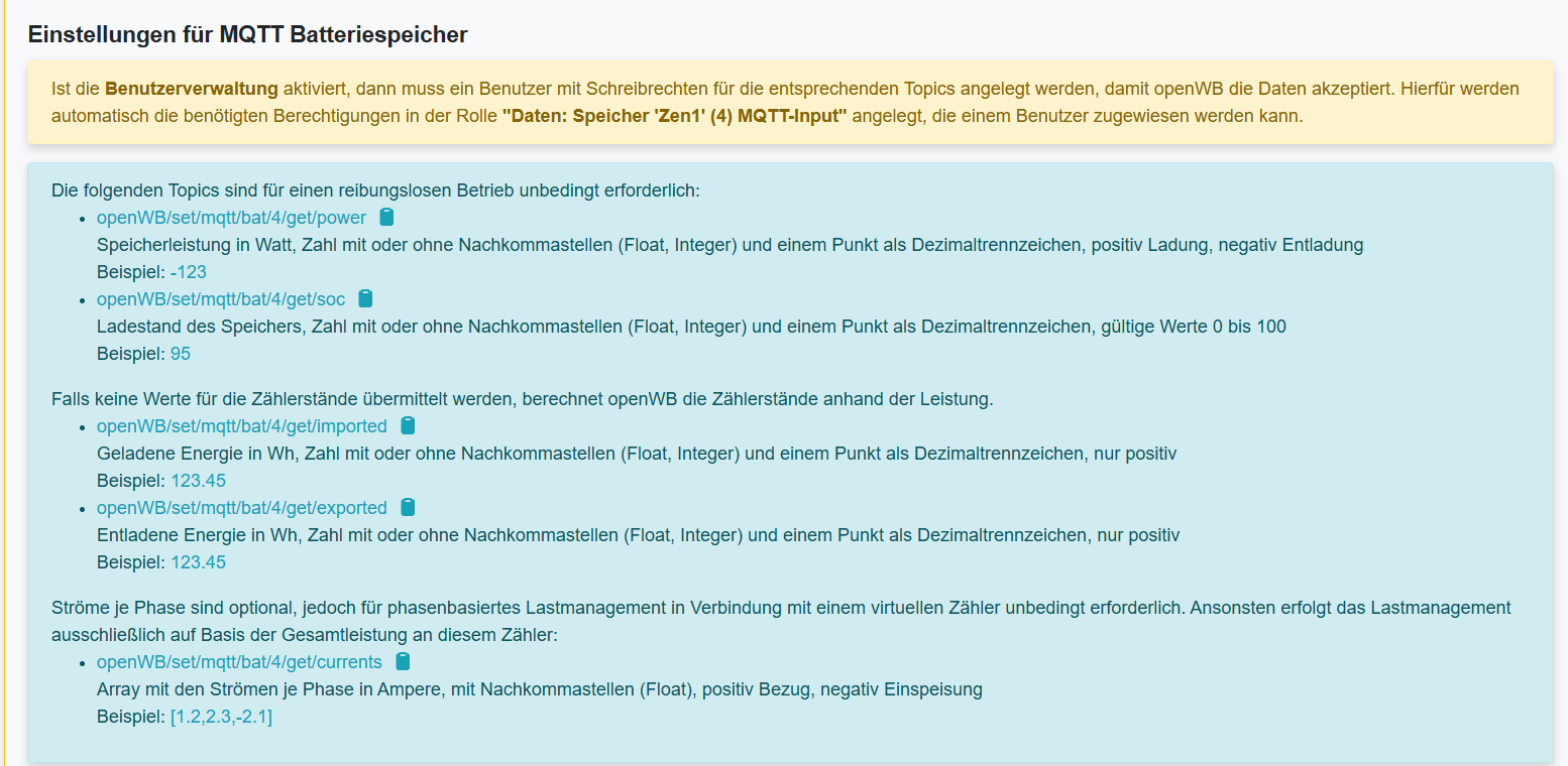

Edit:
ich sehe da aber irgendwie keine Möglichkeit in der Doku Power und SoC für die Zendure Batterien per MQTT zu setzen :-(
Screenshot 2026-05-24 163810.png (89.09 KiB) 492 mal betrachtet

die Topics musst Du einmal mit z.B. dem MQTT-Explorer selbst anlegen, dann siehst Du diese auch im IOB.
z.B.:
mqtt.0.openWB.set.mqtt.bat.4.get.power
Dirk

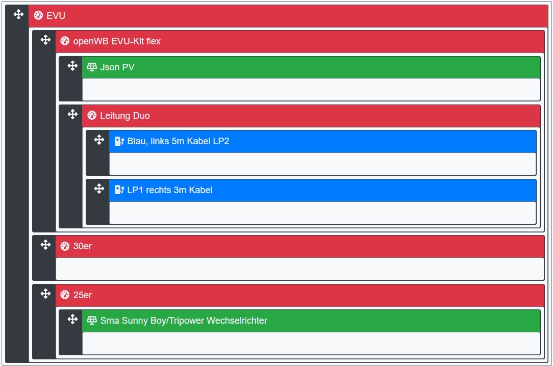

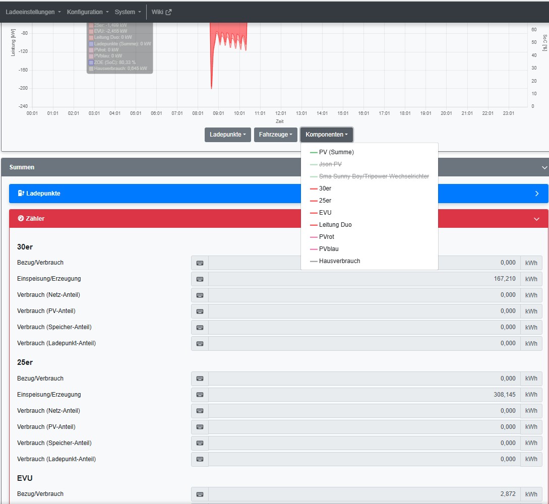

Warum ist eigentlich das Flex-Kit nicht in den „Auswertungen – Diagrammen“ enthalten? - Es fehlt mir seit ich auf die 2er Software gewechselt habe. Ist das so gewollt? Schließlich ist das eine reale Messung und sollte doch den beiden virtuellen Punkten, die ich zur Absicherung der Leistungsaufnahme (Leitung Duo (im Bildschirmausschnitt abgeschnitten)) und (leider) zur korrekten Funktion (EVU) benötige, vorgezogen werden; - folglich auch ganz oben in den Summen der Zähler stehen.
Was ich nicht mehr so praktisch finde, ist die Auswahl der Komponenten unten über ein Drop-Down. - Aufgeräumter sieht es ohne Zweifel aus. Der Preis dafür ist es jetzt umständlicher im Gegensatz zu vorher, einfach jedes Mal oben Punkte abzuwählen. Sobald neu geladen oder der Tag gewechselt wird ist sämtliche Auswahl wieder Geschichte – ich fände ein Button mit „Auswahl zurücksetzen“ besser.
Was meine Sonderlocke betrift gehe ich davon aus, wenn ich nächstes Jahr meine 30er auf Überschuss umstelle, sie in der Struktur dann unter dem Flex-Kit anordne, ich dann die 25er aus dem openWB-Logging werfen muss, um nicht fälschlicherweise von beiden PVs den Überschuss zu berechnen. Wobei die Struktur ja eigentlich ganz klar zeigt, wo die Verbrauchs- und Einspeisezähler sind. (30er und 25er sind auch reell gemessene Werte)
Struktur mit 2 Volleinspeisungen

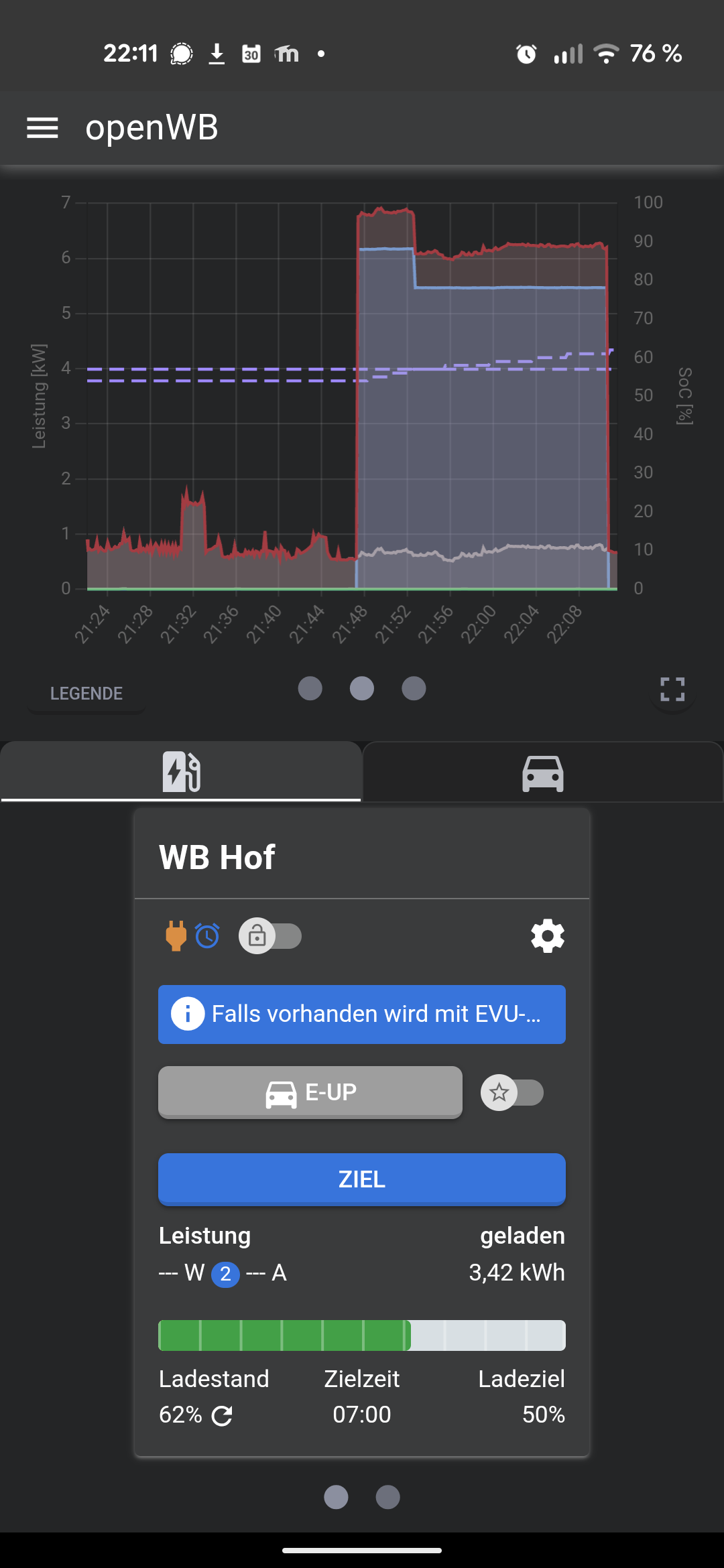

Vielen Dank! Ich habe es mal getestet und es scheint grundsätzlich so zu funktionieren, wie es soll. Ein bisschen seltsam war allerdings noch, dass zunächst mit einer etwas zu hohen Leistung. Ich hatte eingestellt, dass innerhalb einer Stunde 15 Prozent SOC geladen werden sollen. Das entspricht bei meinem Auto unter Berücksichtigung des Wirkungsgrad 5,5kWh. Die ersten paar Minuten wurde dann aber mit etwas über 6kW geladen, bevor die Leistung korrekt auf 5,5kW zurück ging (siehe Screenshot. Leider habe ich kein Log). Das ist nicht schlimm, aber vielleicht hast du ja eine Idee, woran das liegt.
