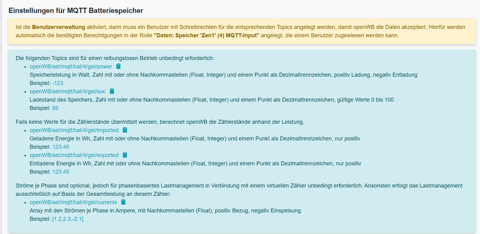

AlexSE hat geschrieben: So Mai 24, 2026 1:21 pm MQTT Topics:
ich habe meinen IOB als App in HA integriert und wollte nun alles umziehen.
Beim beziehen der OpenWB Daten per MQTT bekomme ich alle Information, außer den benötigten Ordner:
OpenWB/set/mqtt
Dieser fehlt und ich habe keine Ahnung wie ich es triggern kann, dass dieser in der neuen IOB Umgebung angezeigt wird :-(

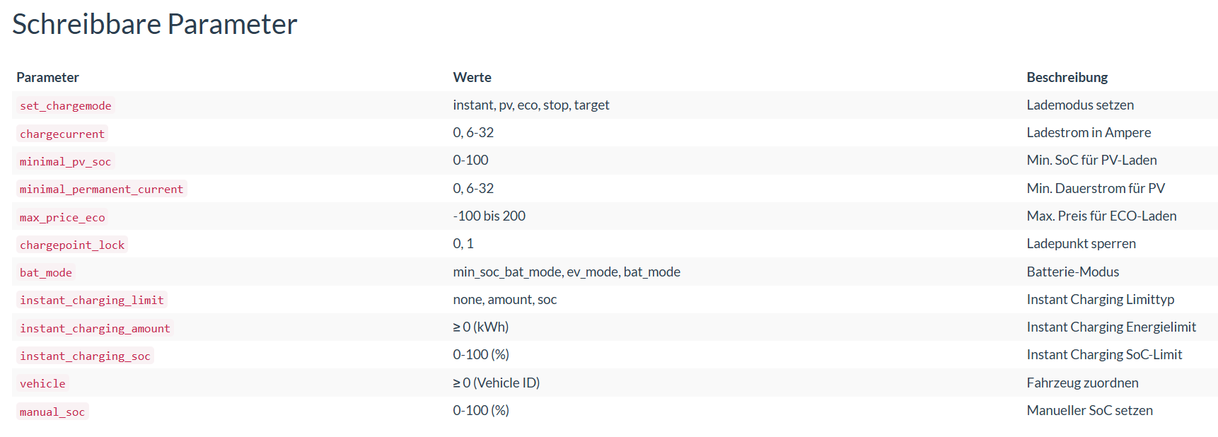

Bitte die simpleAPI nutzen: https://wiki.openwb.de/doku.php?id=open ... :simpleapi
Danke für den Tipp.
Dann sollte aber vermutlich die By-Creation-Dokumentation noch nachgebessert werden :-)
Screenshot 2026-05-24 162615.png (143.11 KiB) 512 mal betrachtet
Edit:
ich sehe da aber irgendwie keine Möglichkeit in der Doku Power und SoC für die Zendure Batterien per MQTT zu setzen :-(

rleidner hat geschrieben: So Mai 24, 2026 5:11 pm Das geht auch per JSON-Adapter : viewtopic.php?p=142378#p142378
Ich will eigentlich nur meine alte Funktion wieder haben.
Und nicht hunderte Zeilen Code deswegen nun umbauen.
Vor allem in der MQTT Doku bei Geräteerstellung stehts ja noch drin und lief ja nun lange ohne Probleme.
Keine Ahnung warum das mit 2.2.0 rausfallen musste.
