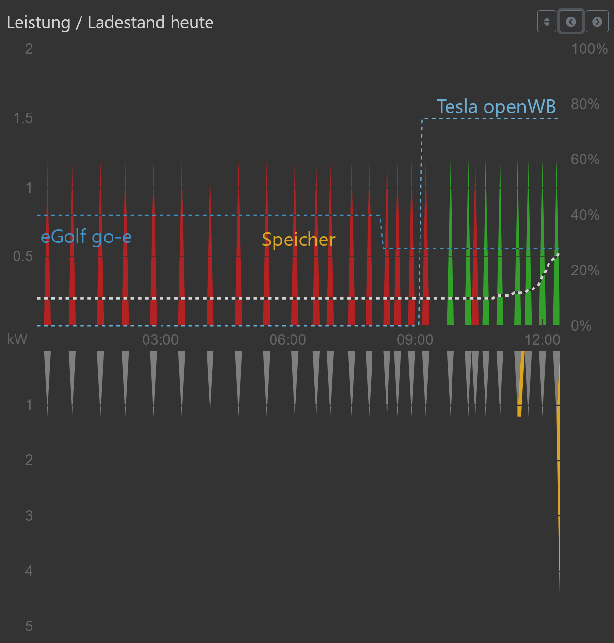

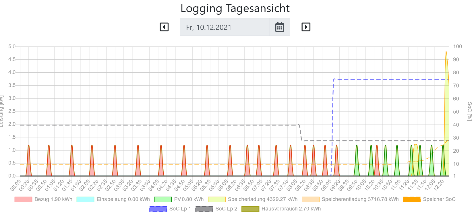

1 Bug hab ich dann noch gefunden:
die Tagesansicht passt nicht:
Stört mich nicht, da ich das nicht nutze, aber wollte es mal anmerken.

HSC hat geschrieben: Fr Dez 10, 2021 11:31 am Wechsel mal bitte auf standard, könnte ggf. ein Bug im Theme sein.
Hab ich. Ist bei Standard das selbe Verhalten (siehe oben).

Tagessicht basiert auf den Zählerständen die alle 5 Minuten gespeichert werden.
Denke morgen sollte das passen.

Ist nur im Tageslog.

Die Peak kommen daher wenn der Zählerstand zu ungenau sind.
Hier werden wohl "nur" ganze kWh ermittelt. Optimal wären 2-3 nachkommastellen.
Re: Einbindung vom SolaX Wechselrichter
openWB hat geschrieben: Fr Dez 10, 2021 12:07 pm Die Peak kommen daher wenn der Zählerstand zu ungenau sind.
Ist vorhin erst bereinigt worden.
Die Ansicht ist noch vom Stand zuvor (falscher Umrechnungsfaktor).
Edit: ...ist vergleichbar mit dem goe-- Problem im Tageslog (nur volle kWh) ;)
