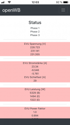

Okay. Hier sind nun meine neuesten Erkenntnisse mit 1.9.009 und deren Vorgängerversion:
ID.3 1st: MJ 2021, 150kW, 58kWh Batterie, SW: 0570 (Update von Anfang November)
OpenWB: Series 2, 22kW, Nightly 1.9.008
Der SoC Zustand wird in der WeCharge Connect Handy App angezeigt. Die FIN meines ID.3 war nicht im WeConnect Account meines Benutzerkontos auf der volkswagen.de Webseite eingetragen, dadurch bedingt konnte die openWB den SoC nicht abfragen. Der hierzu notwendige Weg zur virtuellen VW Garage ist nicht offensichtlich, notfalls im Support Center von VW anrufen. Das scheint eine ID.3 spezifische Anforderung zu sein.
Ohne korrekten Zugriff zur Webseite liefert die Abfrage der openWB für SoC einen Wert von 0 zurück. In diesem Fall greifen einige Default Einstellungen, extrem unschön ist aber, dass andere Grundeinstellungen der openWB ebenfalls ignoriert werden, so zum Beispiel der Grenzwert für die Schieflast bzw. den maximalen Ladestrom, in meinem Fall wurde nun mit einer Schieflast von 30A geladen, da 25% SoC noch nicht erreicht waren. Die Angabe in meiner openWB Konfiguration bzgl. einer maximalen Schieflast von 19A wurde ignoriert. Des Weiteren wird der Ladestrom dem Hausverbrauch zugeordnet.
Ladestrom als Hausstrom
Schieflast und Ströme
Nachdem ich die fehlende FIN auf "volkswagen.de" eingetragen habe und für die openWB das Upgrade auf die 1.9.009 vorgenommen habe, klappt nun die Abfrage des SoC. Ich gehe davon aus, dass der Ladezustand bei der Ladung berücksichtigt wird. Sollte es weitere Abweichungen zwischen den diversen Konfigurationsvorgaben geben, so werde ich mich dazu melden.
