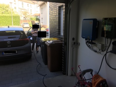

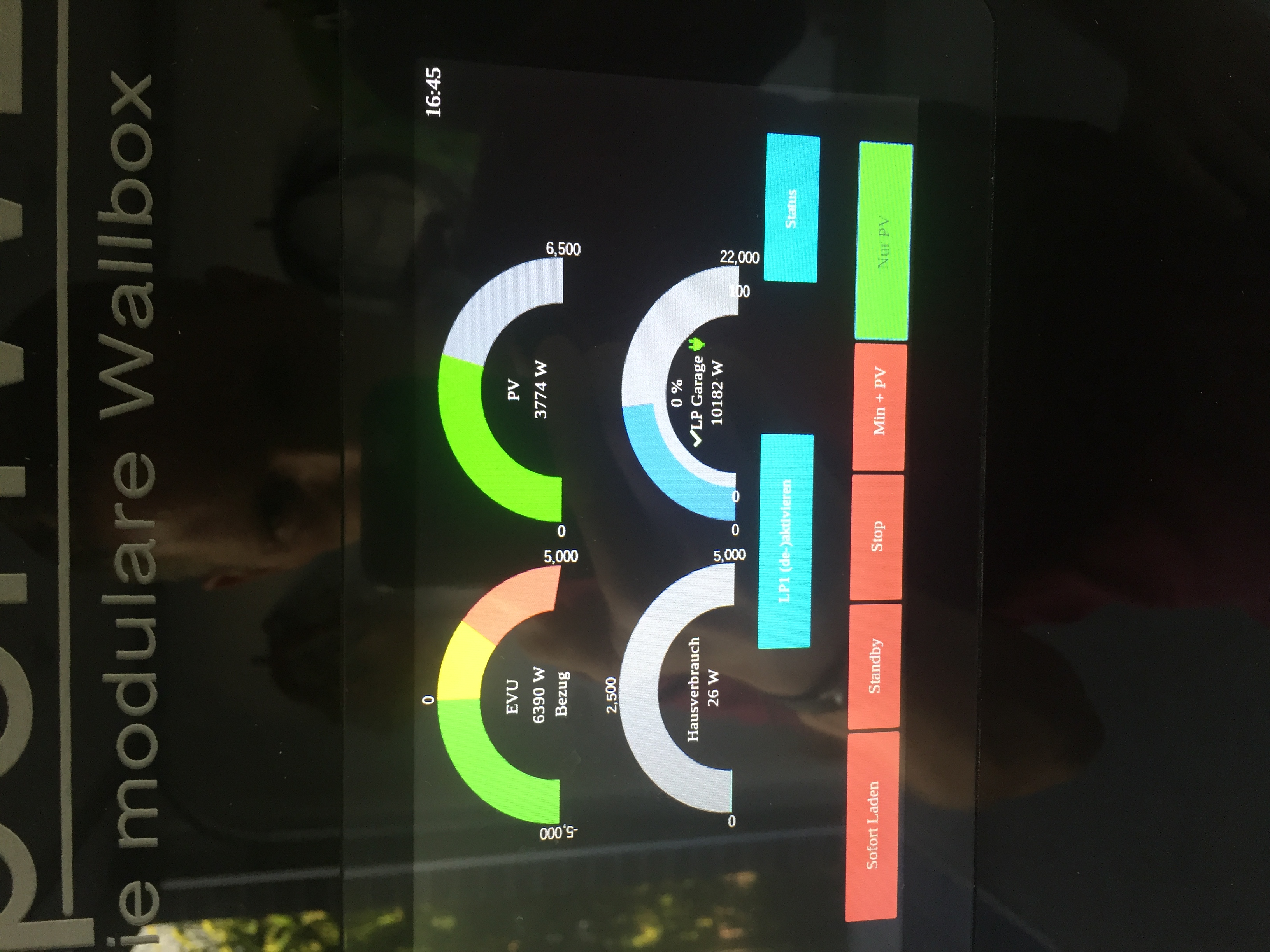

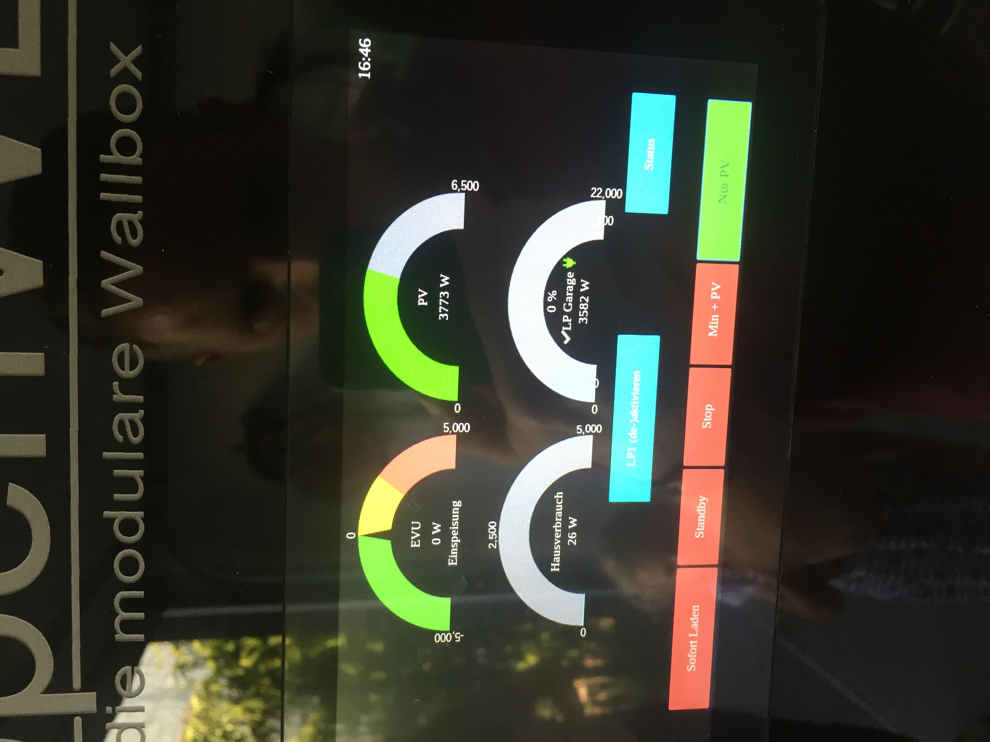

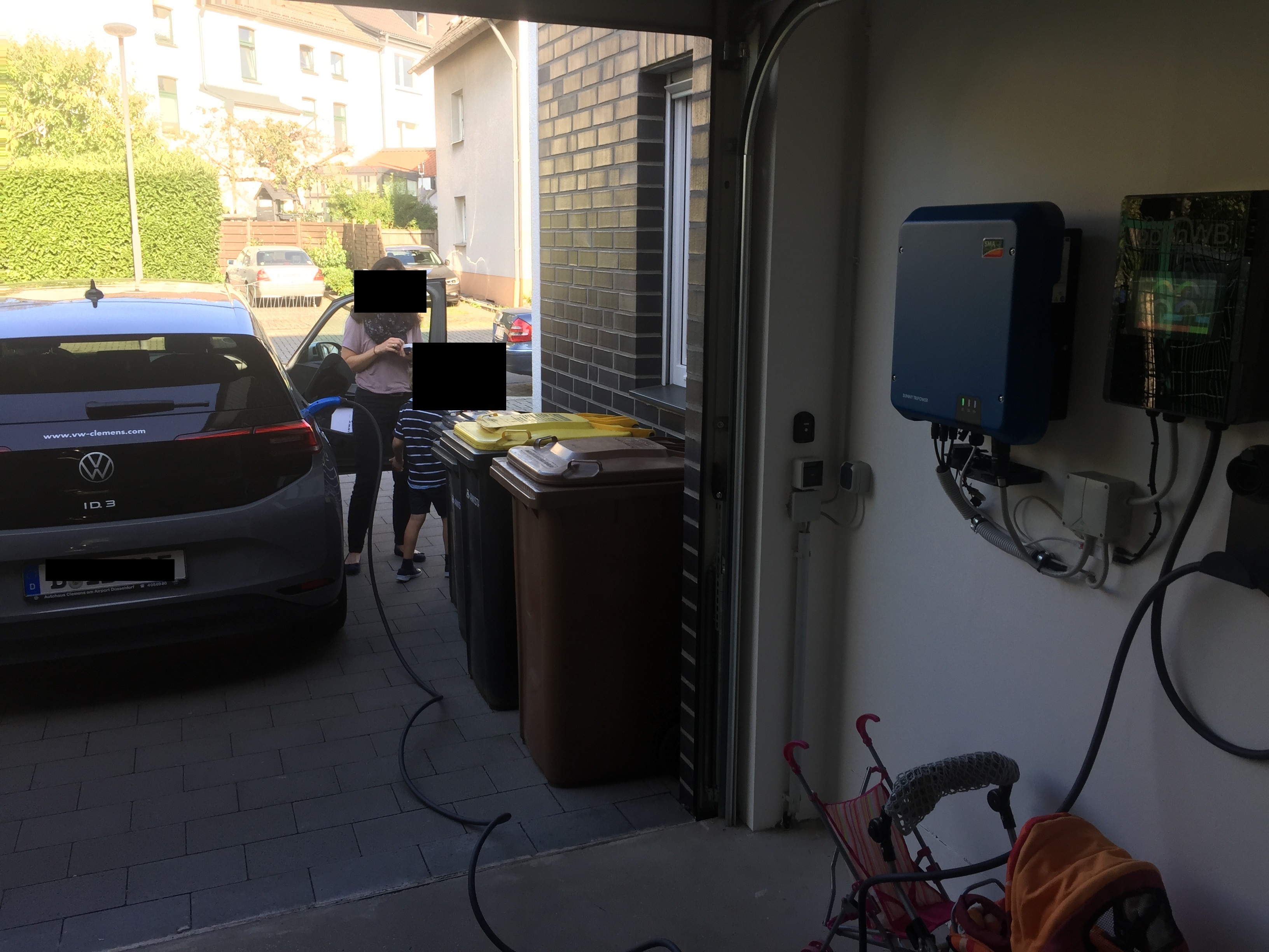

Nachdem wir vor vier Wochen endlich unser OpenWB angeschlossen bekommen haben, konnte wir sie nun bei einer Probefahrt mit dem neuen ID3 testen.
Das Laden mit 11kW, aber auch im Modus "PV-Überschuss" funktioniert einwandfrei.
Für alle Interessierte anbei ein paar Fotos...
