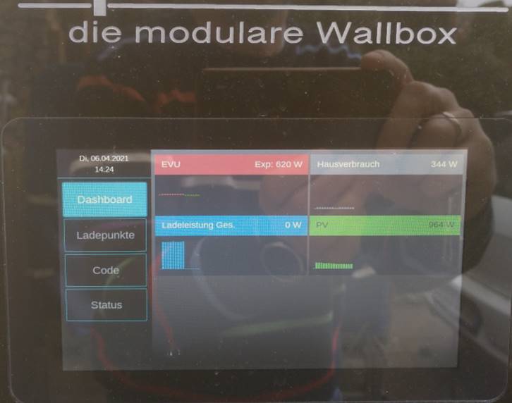

Bin mir nicht sicher, ob ich hier richtig bin, aber meine WB zeigt seit einigen Tagen im Display (nach einem Rechtschwisch auf dem Displa erfolgte scheinbar ein Update) das Bild unten.
Wie kann ich die alte Darstellung, bzw. die neue "Colors" Darstellung auf das WB Display zaubern?

Dein Bild zeigt das Theme Cards für den internen Bildschirm, diesen kannst du über Einstellungen-Verschiedenes (rel. Weit unten) ändern.
Hier kannst du zwischen 4 verschiedenen Themen wechseln, Colors gibt es hierfür aber nicht, dies ist ein reines Theme für die Fernsteuerung/Aufruf über die interne IP der openWB.
