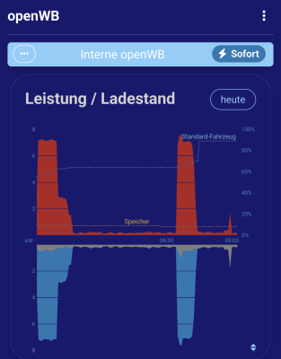

Nach dem letzten Update auf Master 2024-01-10 11:02:00 +0100 [99087f737] scheint die manuelle SOC-Berechnung nur halb so schnell zu laufen wie die Ladung tatsächlich stattfindet.
Im einzelnen: ich hatte Zielladen aktiviert auf ein Ziel von 75% bis 01:00 Uhr. Heute früh war der bezeichnete SOC bei 60%. Ich habe daraufhin Sofortladen mit Ziel 75% aktiviert.
Bei berechneten 70% habe ich das Laden abgebrochen, um loszufahren. Danach habe ich bemerkt, dass der SOC in Wirklichkeit bei 89% lag.
Vermutung: das Zielladen hatte das richtige Timing, so dass 75% erreicht wurden, die Berechnung erfolgte aber zu langsam. Auch beim Sofortladen wurde zu langsam hoch gerechnet.
Bei den Ständen vorher hatte die Berechnung korrekt funktioniert. Ich werde beim nächsten Laden das Logging auf debug stellen und weiter untersuchen.

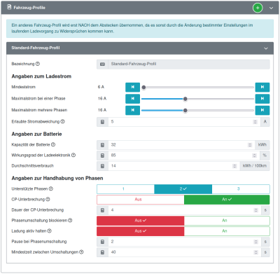

Nanu! DIe Fahrzeugparameter stimme ja gar nicht mit dem überein, was n der UI steht!?
2024-01-14 12:22:06,118 - {modules.common.configurable_vehicle:56} - {DEBUG:fetch soc_ev0} - Vehicle Instance <class 'modules.vehicles.manual.config.ManualSoc'>
2024-01-14 12:22:06,119 - {modules.common.configurable_vehicle:57} - {DEBUG:fetch soc_ev0} - Calculated SoC-State CalculatedSocState(imported_start=1166229.98, manual_soc=None, soc_start=58)
2024-01-14 12:22:06,120 - {modules.common.configurable_vehicle:58} - {DEBUG:fetch soc_ev0} - Vehicle Update Data VehicleUpdateData(plug_state=True, charge_state=True, imported=1166271.0, battery_capacity=82000, efficiency=90, soc_from_cp=None, timestamp_soc_from_cp=None)
2024-01-14 12:22:06,122 - {modules.common.configurable_vehicle:59} - {DEBUG:fetch soc_ev0} - General Config GeneralVehicleConfig(use_soc_from_cp=False, request_interval_charging=60, request_interval_not_charging=43200, request_only_plugged=True)
2024-01-14 12:22:06,122 - {modules.common.component_context:25} - {DEBUG:fetch soc_ev0} - Update Komponente ['Manueller SoC']
Kapazität von 82kWh gegen 32kWh und Wirkungsgrad von 90% gegen 85%. Leider hilft auch Ändern, Abspeichern Ladungsstopp und Start nicht. Nach Abstecken des Fahrzeugs, Ändern, Speichern, neu Einstecken ebenfalls immer noch 82kWh und 90%. Ist da was hart codiert worden?

Frage mich, ob das schon immer so war und die Werte durch die UI-Werte ersetzt werden sollen.
Re: Support: Manuell + Berechnung
Verfasst: Mi Jan 17, 2024 11:51 am
von LenaK
Ist im Maste behoben.
