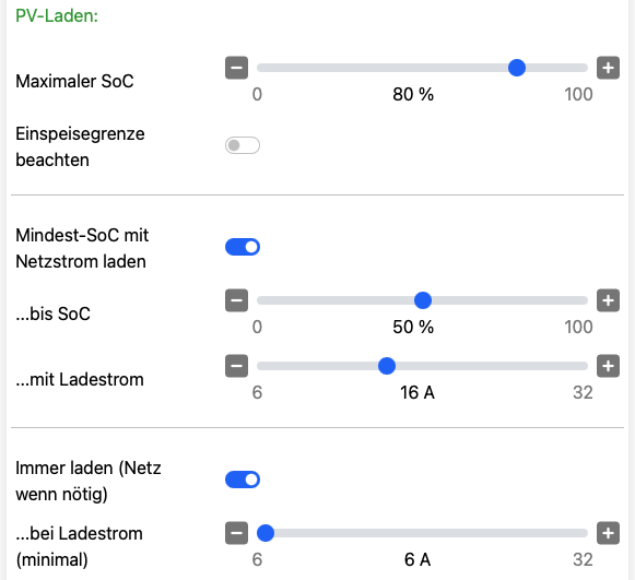

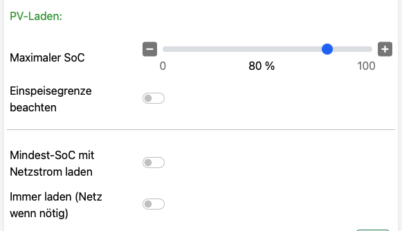

Ich habe das fürs Colors-Thema mal so strukturiert (mit ein bisschen mehr Text, als Hilfe für den unerfahrenen Benutzer):
(a) nur PV Laden
(b) mit SOC-Laden und Min+PV-Laden aktiviert
(Die Schalter sind "syntactic sugar", sie schalten den Maximal-SoC bzw. Mindest-Strom auf 0, wenn das Feature nicht gebraucht wird)

Das stimmt. Beim Ausschalten geht der vorherige Wert verloren . Um den alten Wert zu behalten müsste aber das Datenmodell der OpenWB erweitert und neue Topics eingefügt werden. Im Theme allein lässt sich das nicht lösen. Höchstens über Cookies, aber dann funktioniert es nicht über Geräte hinweg.

Bei den Topics gibt es nur die Werte. Der Wert 0 beim SoC bzw. Strom wird als „Aus“ interpretiert, deswegen braucht es keine Schalter-Topics.
Ich bin mir auch nicht sicher, ob man diese Optionen dauert ein- und ausschaltet. Ich würde vermuten, dass man das einmal für das Fahrzeug konfiguriert und dann so stehen lässt.
Zum spontanen Aufladen würde man ja dann auf Sofort-Laden stellen.
Oder man konfiguriert mehrere Charge-Templates und wechselt dann zwischen denen. (Z.B. eins für PV-Laden und eins für Min+PV). Die 2.0 bietet da ja viele Möglichkeiten.
