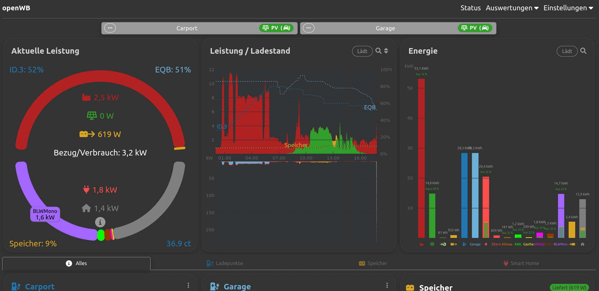

Meth hat geschrieben: Mi Nov 19, 2025 3:15 pm Hier ein Bild von meiner Mutter hier sieht man genau das ab ca 13:45 kein Hausverbrauch mehr angezeigt wird und ab da hängt die Anzeige .
Ich habe dieses Einfrieren des Hausverbrauchs auch.
Heute Nachmittag war es bei mir wieder so: ab ca. 13.30 Uhr bis 14:40 Uhr wurde kein Hausverbrauch mehr aufgezeichnet. Nach Neustart war es wieder oik.
Anbei mein Main Log: https://paste.openwb.de/rrUOctNOjXQMfSX
und das Bild dazu
Grüße
Till

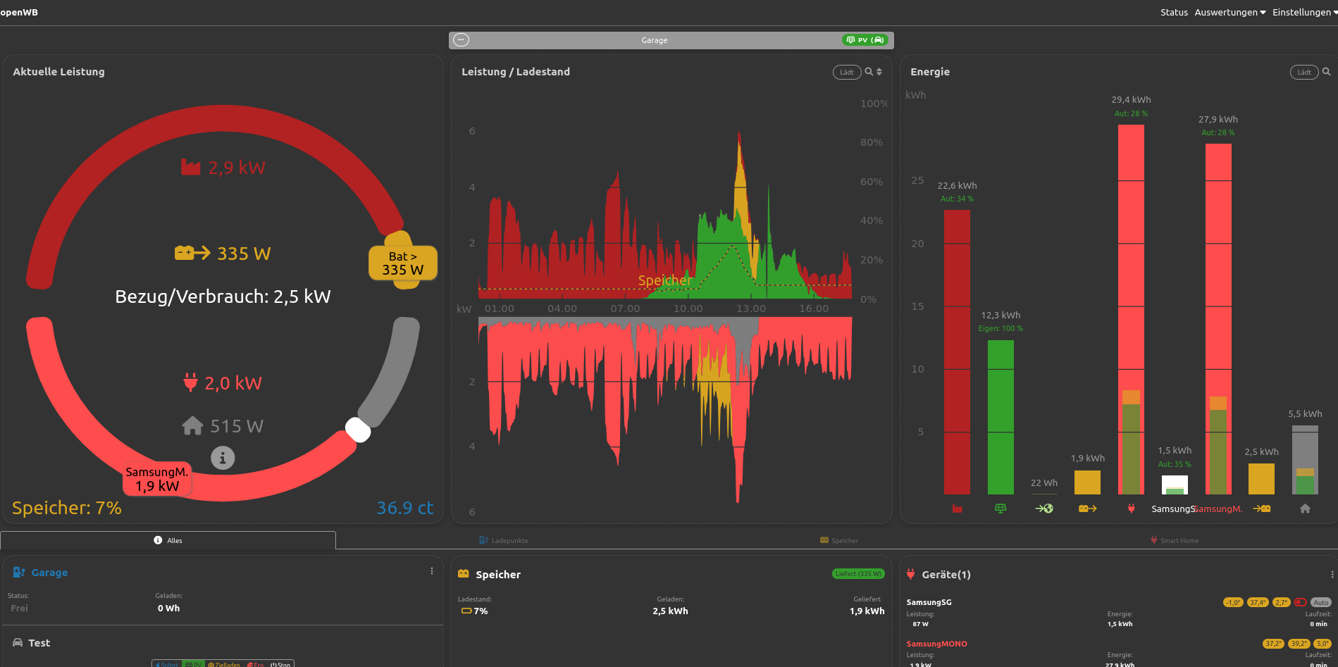

Und noch 2 bilder die das ggf verdeutlichen .
Bildschirmfoto vom 2025-11-20 17-51-37.png (189.39 KiB) 1074 mal betrachtet
Bildschirmfoto vom 2025-11-20 17-52-05.png (190.91 KiB) 1074 mal betrachtet

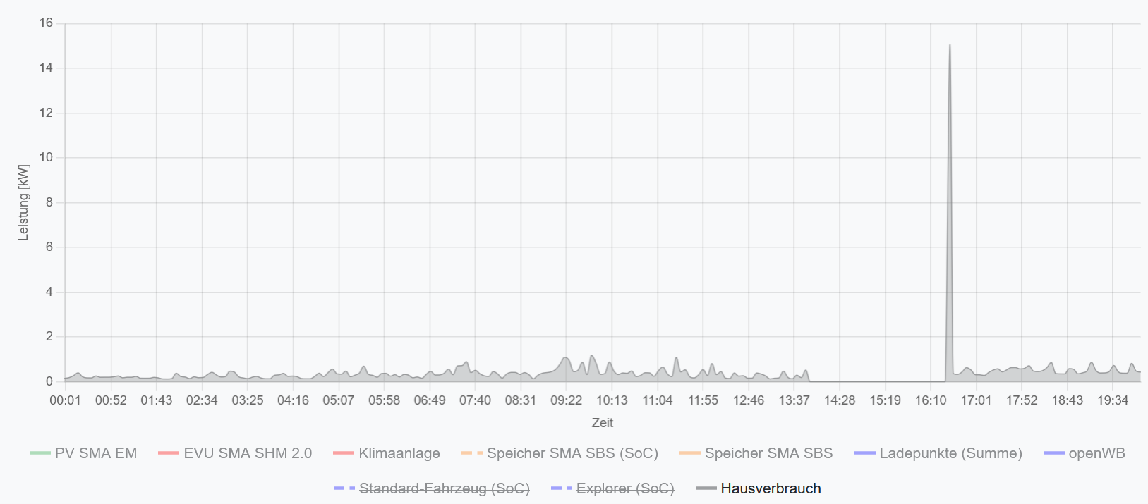

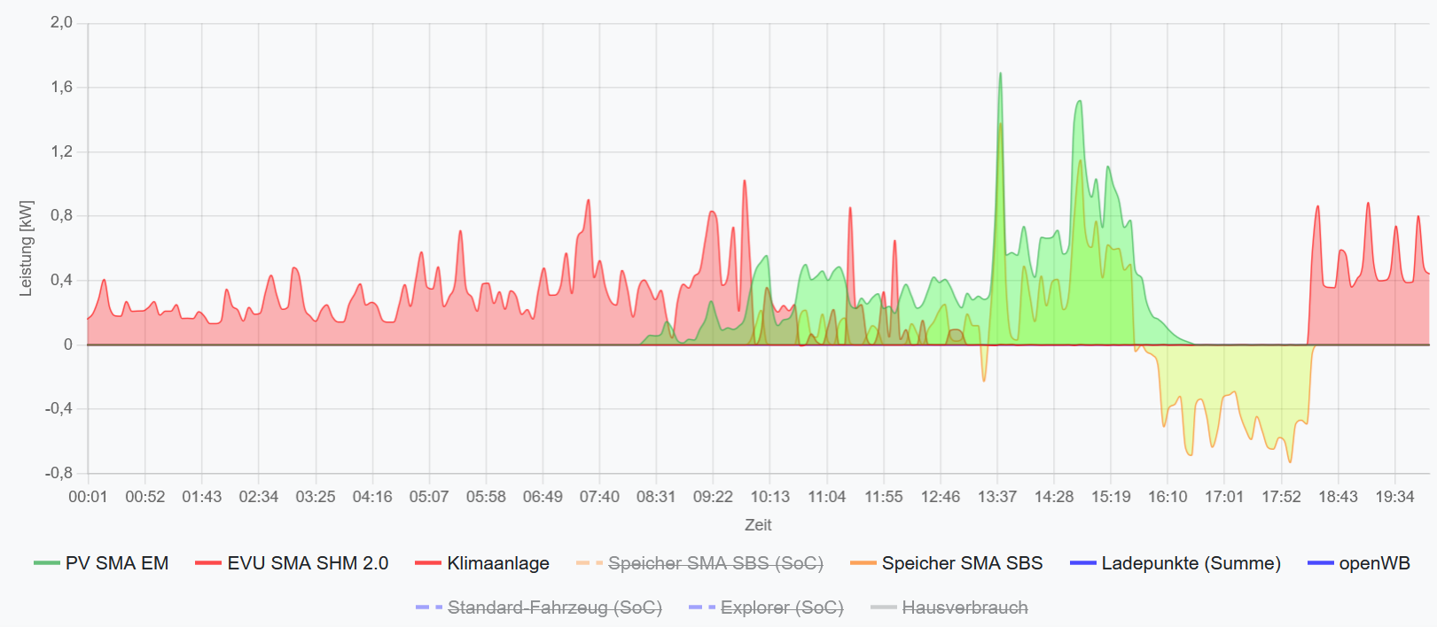

Ich habe seit ein paar Tagen das gleiche Problem. Heute ist der Hausverbrauch um 13.55Uhr eingefroren. Um 16.26Uhr erfolgte ein Neustart. Alle anderen Graphen sind OK.
Screenshot 2025-11-20 200850.png (102.12 KiB) 1016 mal betrachtet
Screenshot 2025-11-20 201023.png (176.82 KiB) 1016 mal betrachtet
