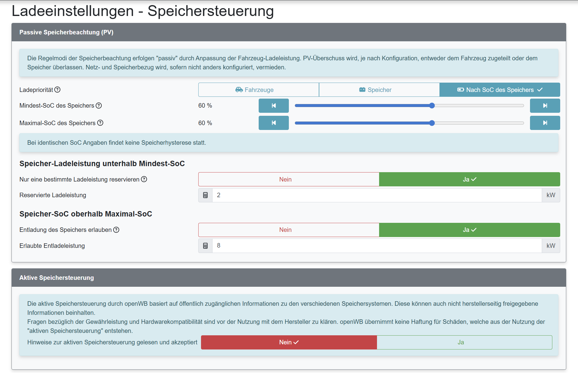

Ich habe folgende Situation / Problem mit der aktuellen 2.1.9-Patch 1.
Zu den Einstellungen:
- Ich habe im Ladeprofil / PV einen minimalen Dauerstrom von 6A eingestellt
- Ich habe in der Speichersteuerung der Ladeeinstellung den Modus "Nach SoC des Speichers" ausgewählt
- Der Mindest SoC liegt bei 75% und der Max-SoC bei 90% /
- Unter Mindest SoC ist keine bestimmte Ladeleistung reserviert
- Über Max-SoC kann aus dem Speicher mit max. 2 KW geladen werden
Aktuelle Situation:
- SoC des Speichers ist bei 28% (also weit unter Min-SoC zur Speichersteuerung)
- Modus PV ist eingeschaltet (PV liefert aktuell um die 4 KW (konstant)
- Das Laden läuft - jedoch wird der Speicher mit ca. 500-700 Watt konstant entladen :-(
Ich habe die Box schonmal neu gestartet, denn vorher wurde der Speicher mit konstant 1,2 - 1,3 kw entladen (was den 6A minimalen Dauerstrom entsprochen hat). Nach dem Neustart sind wir bei 500-600 Watt.
Gestern habe ich in einer gleichen Konstellation (und gleichen Einstellungen) geladen - da war das Verhalten nicht zu sehen. Der Speicher wurde nicht entladen. Der Unterschied war "nur", dass die SoC des Speichers oberhalb der minimalen Grenze war (also oberhalb der 75% - aber unterhalb der 90%.

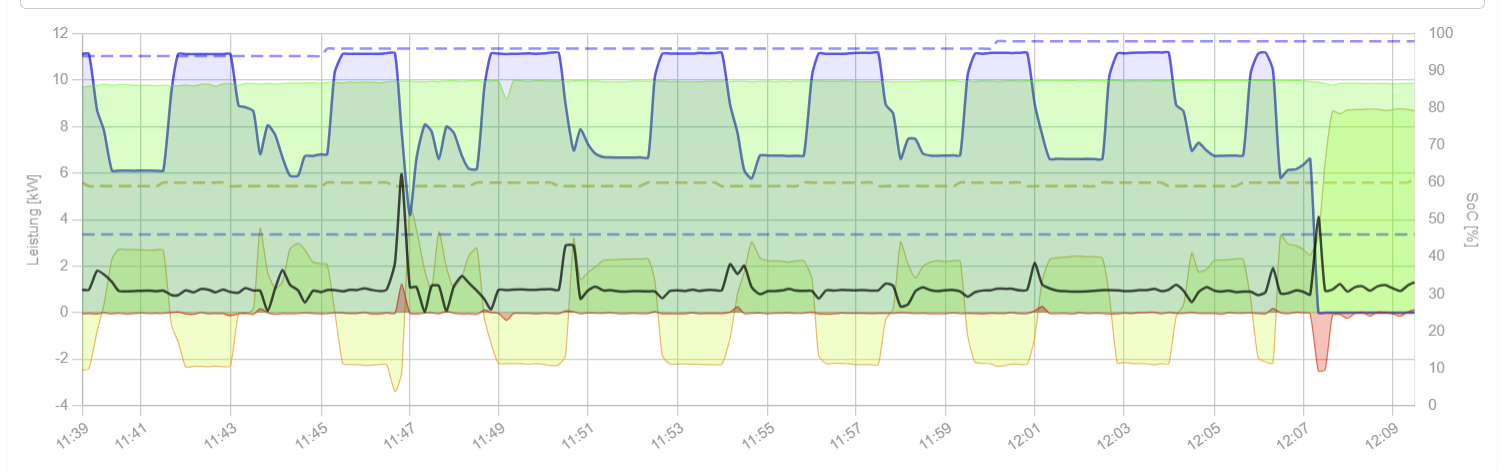

mit Speicherbetrachtung habe ich neuerdings einen Sägezahn in der Ladekurve:
https://paste.openwb.de/TmdNAVE28IbIp0I
Das ganze wird dadurch wohl ausgelöst, dass beim erreichen vom Maximal-SoC des Speichers die Erlaubte Entladeleistung freigegeben wird, das war früher erst ab dem Wert +1 %
Nun fällt dadurch dann der Akkustand unter den Mindest-SoC des Speichers, dadurch wird wieder Ladeleistung reserviert, somit habe ich einen schönen Zahn.
Lg Markus

Kommando zurück - ich habe den "Fehler" gefunden.
Wir haben 2 Fahrzeuge und heute war das zweite Fahrzeug dran - und hier war im Fahrzeug selber noch ein Mindest strom von 16A eingestellt :-(
Und den hat er sich dann auch richtigerweise geholt - und da die Sonne nicht ausreichend war, dann halt eben aus der Batterie.
Es hat also alles so funktioniert wie eingestellt.
