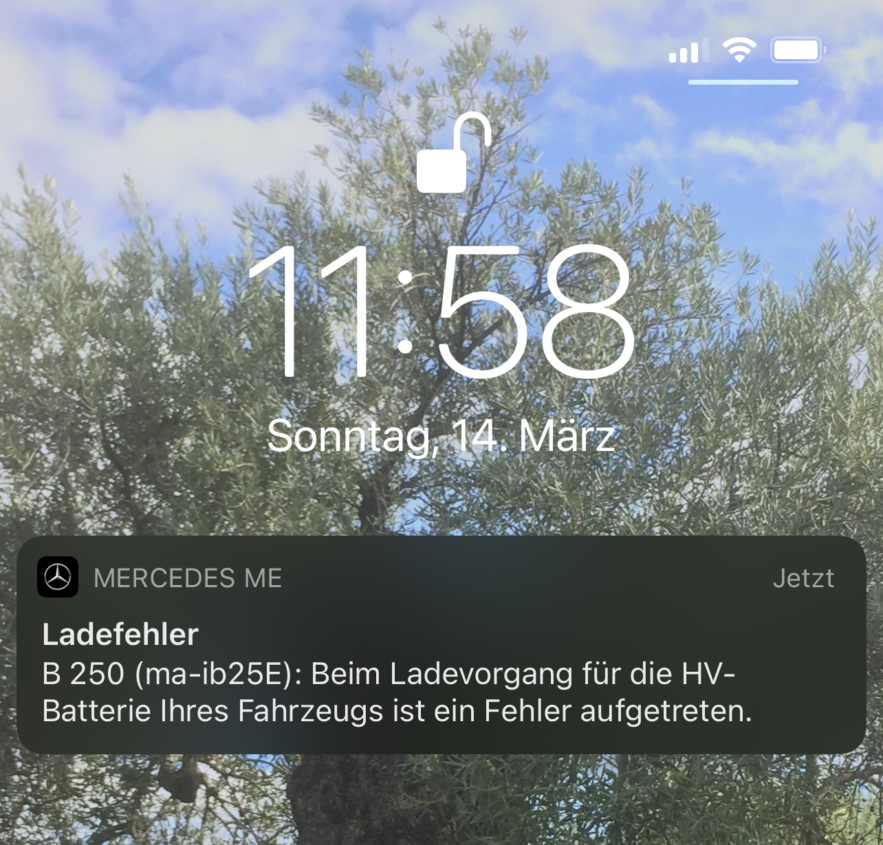

Kann man die nervigen Meldungen eigentlich abschalten, wenn die Ladung mangels Sonne gestoppt wird?

Ich glaub du kannst nur Benachrichtigungen generell abschalten in der App.

Das fände ich auch klasse, müsste aber halt in der Mercedes me App passieren. Ggf. kann hier ein besserer Connect zwischen openWB und Mercedes me hergestellt werden, so dass die openWB ggf. ne Info schickt, warum gerade die Ladung abgebrochen wurde.HorstBlass hat geschrieben: So Mär 14, 2021 11:00 am Kann man die nervigen Meldungen eigentlich abschalten, wenn die Ladung mangels Sonne gestoppt wird?

Ich glaube wir können froh sein, dass Mercedes eine API bereit stellt mit der wir den SoC abfragen können.
Die Ladungsunterbrechung ist ja auch nicht das Problem des Fahrzeugs sondern die "spezielle" Ladung die wir hier so gerne haben.
90% der Mercedes PHEV und BEV Fahrer werden diese Meldungen wohl nie sehen
