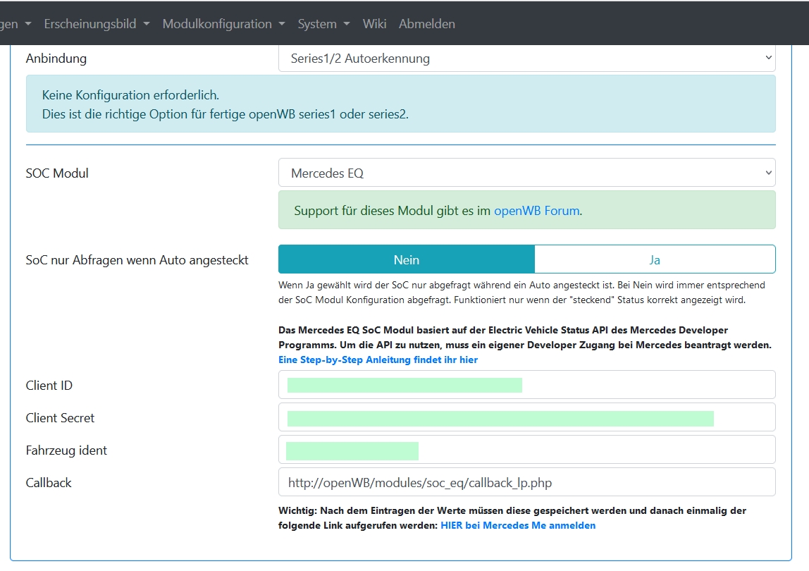

Problem bei der Installation des EV SoC Moduls Mercedes EQ
Ich betreibe eine „openWB series 2“ (Software Version: 1.9.275). Diese ist mit einer „FRITZ!Box 7590“ über eine „FRTIZ!Powerline 1260E“ mit dem Internet verbunden.
Die „step-by-step“-Anleitung zur Konfiguration des „EV SoC Moduls Mercedes EQ“ habe ich befolgt.
Auf der Mercedes-Developer-Page habe ich gemäß der Anleitung unter Redirect URLs folgende zwei Adressen eingegeben:
(a) http://IPopenWB/openWB/modules/soc_eq/callback_lp.php
(b) http://hostname/openWB/modules/soc_eq/callback_lp.php
Bei den „openWB-Einstellungen“ habe ich versucht, unter Callback jeweils eine der vorgenannten Adressen einzugeben. Es hat jedoch mit beiden Adressen nicht funktioniert (SoC wurde nicht angezeigt.)
Leider sind in der „step-by-step“-Anleitung unter Ziffer 15 in der Callback-Adresse die ersten Angaben nach „http://“ verpixelt, sodass ich vermute, dass ich dort etwas anderes eintragen muss. Nur weiß ich leider nicht was und woher ich diese Angaben erhalte. Kann mir da jemand auf die Sprünge helfen?
Konkret, wie müssen die Adressen unter Redirect URLs (Mercedes-Developer-Page) bzw. unter Callback (openWB-Page) bei mir korrekt lauten? Muss ich da irgendeine IP-Adresse suchen? Wenn ja, von welchem Gerät?

Re: Support: Mercedes EQ
Kommt eine Fehlermeldung beim Klicken des Links zur Anmeldung?
Wenn Nein, dann bitte unter Status das SoC Log anschauen und hier in einem Code Block </> einsortieren. Bitte Anmeldedaten und VIN entfernen.

2022-09-08 10:34:36: PID: 31124: Lp1: Nothing to do yet. Incrementing timer. 1 < 6 (LV1) at 84 main modules/soc_eq/main.sh
2022-09-08 10:34:26: PID: 29964: Lp1: Nothing to do yet. Incrementing timer. 0 < 6 (LV1) at 84 main modules/soc_eq/main.sh
2022-09-08 10:34:20: PID: 28802: Lp1: Py Return: 0 (LV1) at 91 main modules/soc_eq/main.sh
2022-09-08 10:34:20: Lp1: PID
2022-09-08 10:34:19: Lp1: PID
2022-09-08 10:34:16: PID: 28802: Lp1: Requesting SoC (LV1) at 87 main modules/soc_eq/main.sh
2022-09-08 10:34:06: PID: 27645: Lp1: Nothing to do yet. Incrementing timer. 5 < 6 (LV1) at 84 main modules/soc_eq/main.sh
2022-09-08 10:33:57: PID: 26449: Lp1: Nothing to do yet. Incrementing timer. 4 < 6 (LV1) at 84 main modules/soc_eq/main.sh
2022-09-08 10:33:47: PID: 25292: Lp1: Nothing to do yet. Incrementing timer. 3 < 6 (LV1) at 84 main modules/soc_eq/main.sh
2022-09-08 10:33:37: PID: 24067: Lp1: Nothing to do yet. Incrementing timer. 2 < 6 (LV1) at 84 main modules/soc_eq/main.sh
2022-09-08 10:33:27: PID: 22909: Lp1: Nothing to do yet. Incrementing timer. 1 < 6 (LV1) at 84 main modules/soc_eq/main.sh
2022-09-08 10:33:17: PID: 21752: Lp1: Nothing to do yet. Incrementing timer. 0 < 6 (LV1) at 84 main modules/soc_eq/main.sh
2022-09-08 10:33:10: PID: 20590: Lp1: Py Return: 0 (LV1) at 91 main modules/soc_eq/main.sh
2022-09-08 10:33:10: Lp1: PID
2022-09-08 10:33:09: Lp1: PID
2022-09-08 10:33:07: PID: 20590: Lp1: Requesting SoC (LV1) at 87 main modules/soc_eq/main.sh
2022-09-08 10:32:56: PID: 19391: Lp1: Nothing to do yet. Incrementing timer. 5 < 6 (LV1) at 84 main modules/soc_eq/main.sh
2022-09-08 10:32:46: PID: 18234: Lp1: Nothing to do yet. Incrementing timer. 4 < 6 (LV1) at 84 main modules/soc_eq/main.sh
2022-09-08 10:32:36: PID: 17077: Lp1: Nothing to do yet. Incrementing timer. 3 < 6 (LV1) at 84 main modules/soc_eq/main.sh
2022-09-08 10:32:26: PID: 15919: Lp1: Nothing to do yet. Incrementing timer. 2 < 6 (LV1) at 84 main modules/soc_eq/main.sh
2022-09-08 10:32:16: PID: 14762: Lp1: Nothing to do yet. Incrementing timer. 1 < 6 (LV1) at 84 main modules/soc_eq/main.sh
2022-09-08 10:32:06: PID: 13605: Lp1: Nothing to do yet. Incrementing timer. 0 < 6 (LV1) at 84 main modules/soc_eq/main.sh
2022-09-08 10:31:59: PID: 12404: Lp1: Py Return: 0 (LV1) at 91 main modules/soc_eq/main.sh
2022-09-08 10:31:59: Lp1: PID
2022-09-08 10:31:56: PID: 12404: Lp1: Requesting SoC (LV1) at 87 main modules/soc_eq/main.sh
2022-09-08 10:31:46: PID: 11247: Lp1: Nothing to do yet. Incrementing timer. 5 < 6 (LV1) at 84 main modules/soc_eq/main.sh
2022-09-08 10:31:36: PID: 10090: Lp1: Nothing to do yet. Incrementing timer. 4 < 6 (LV1) at 84 main modules/soc_eq/main.sh
2022-09-08 10:31:26: PID: 8932: Lp1: Nothing to do yet. Incrementing timer. 3 < 6 (LV1) at 84 main modules/soc_eq/main.sh
2022-09-08 10:31:19: PID: 7768: Lp1: Nothing to do yet. Incrementing timer. 2 < 6 (LV1) at 84 main modules/soc_eq/main.sh
2022-09-08 10:31:08: PID: 5302: Lp1: Nothing to do yet. Incrementing timer. 1 < 6 (LV1) at 84 main modules/soc_eq/main.sh
2022-09-08 10:31:08: PID: 5305: Lp1: Nothing to do yet. Incrementing timer. 1 < 6 (LV1) at 84 main modules/soc_eq/main.sh
2022-09-08 10:30:56: PID: 3975: Lp1: Nothing to do yet. Incrementing timer. 0 < 6 (LV1) at 84 main modules/soc_eq/main.sh
2022-09-08 10:30:53: PID: 3149: Lp1: Py Return: 0 (LV1) at 91 main modules/soc_eq/main.sh
2022-09-08 10:30:53: Lp1: PID
2022-09-08 10:30:52: Lp1: PID
2022-09-08 10:30:49: PID: 3149: Lp1: Requesting SoC (LV1) at 87 main modules/soc_eq/main.sh
**** REBOOT ****
- Beiträge: 4543
- Has thanked: 11 times
- Been thanked: 46 times
Da ist alles korrekt. Der SoC Abruf funktioniert, allerdings liefert die API aktuell noch keinen Wert. Fahr mal ne Runde und warte einen Tag ab. Dann legt sich das.
- Beiträge: 4543
OK, und was soll ich jetzt mit dem Screenshot noch machen? Hast du meine Antwort nicht gelesen?
