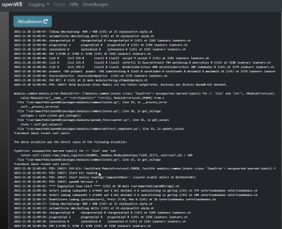

bedingt durch ein Update für das externe Display, habe ich gerade die nightly von heute installiert. Nun bekomme ich aber im Debug Lo einen Fehler angezeigt und die Daten vom EVU Kit & PV werden nicht mehr richtig angezeigt.
Kennt vielleicht jemand das Problem und hat eine Lösung?

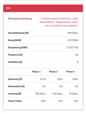

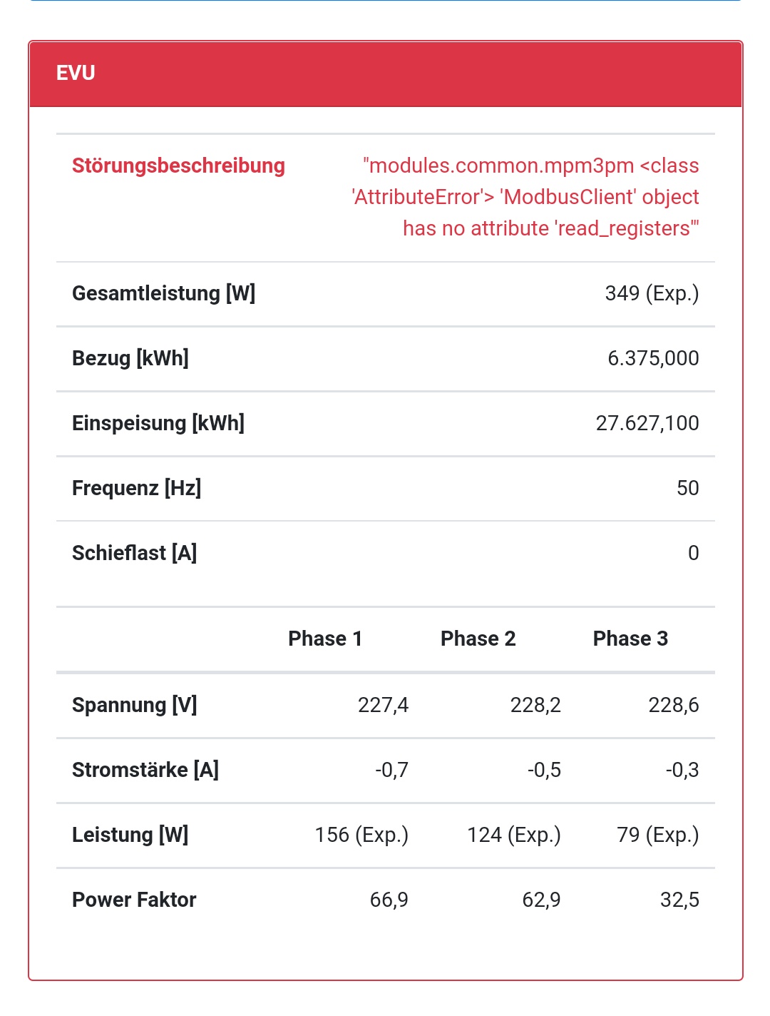

Wollte auch auf die nighty wegen den Smarthome Erweiterungen. Danach war auf der Status Page folgender Fehler (plus keine Werte):
Backup eingespielt, Störungsbeschreibung bleibt, Werte sind aber wieder da.

Welcher Zählertyp ist verbaut?humschti hat geschrieben: Fr Nov 19, 2021 3:36 pm Wollte auch auf die nighty wegen den Smarthome Erweiterungen. Danach war auf der Status Page folgender Fehler (plus keine Werte):
2021-11-19 16_27_17-openWB Status and 2 more pages - Work - Microsoft Edge Beta.png

Mpm3pm, steht in der Störungsbeschreibung

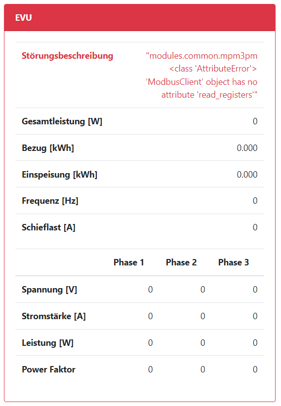

Re: Problem in der Nightly 1.9.249
Danke Det! Korrekt:
Aktuell siehts so aus:

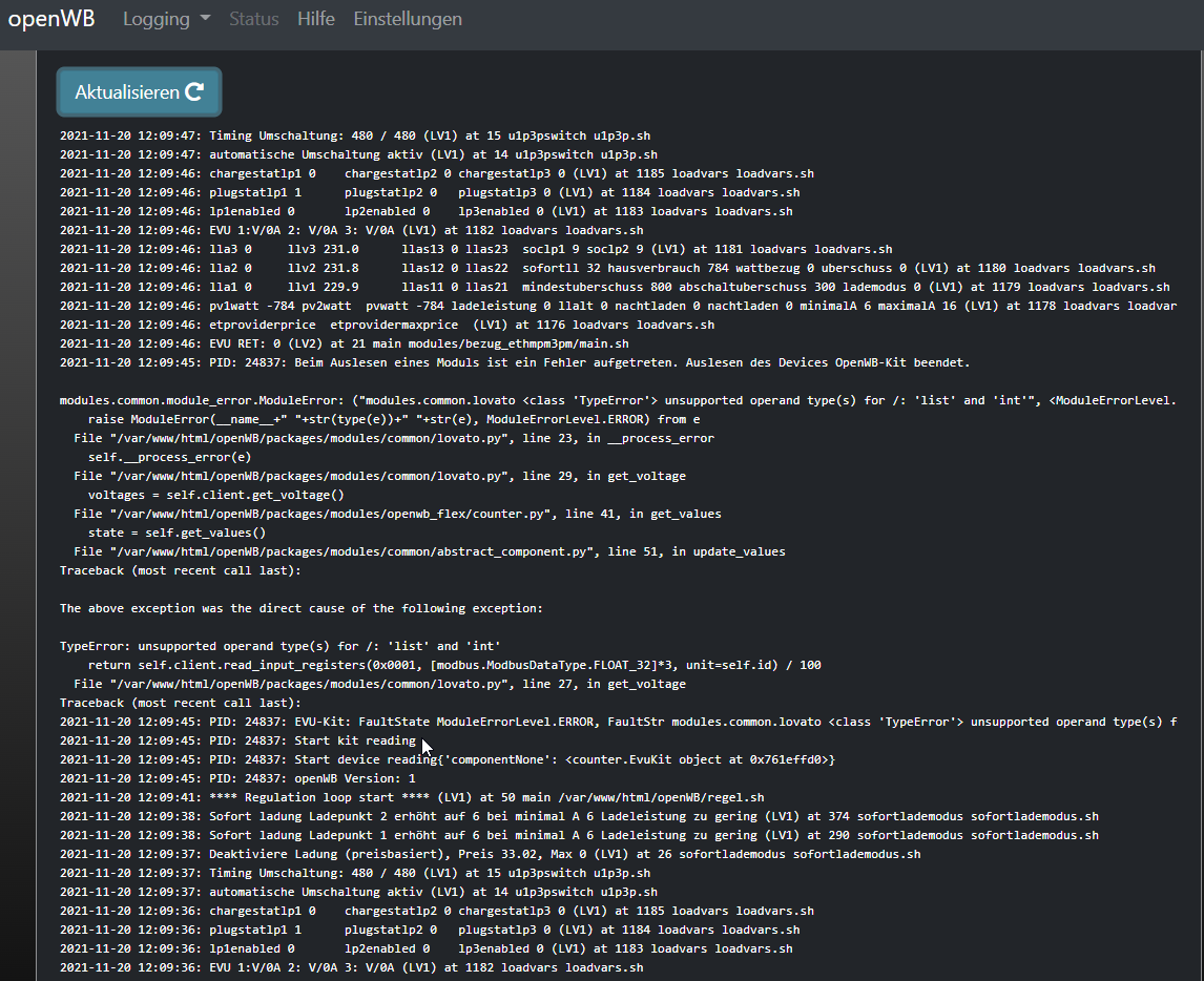

Mir ist bewusst das es eine Betaversion ist, aber ich gebe Euch auch gerne Feedback damit diese Informationen mit in den Code einfließen können.
So wie es im Debug Log aussieht gibt es ein Problem im Modul vom Lovato.
