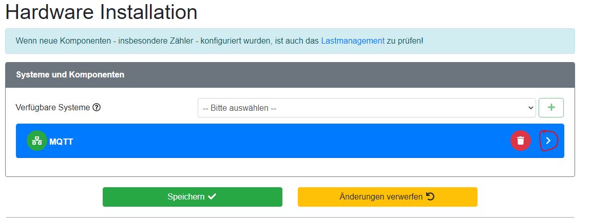

In der Gerätekonfiguration klappt die Detailansicht nicht mehr auf (> im roten Kreis):
Im Status und in der Struktur sind die Zähler zu sehen.

Re: Feedback 2.0 Alpha 3
in der 15:55 Uhr-Version geht es. Browser FF
Mit welchem Browser getestet?
rleidner hat geschrieben: Do Jul 21, 2022 9:13 pm Build: 2022-07-21 22:37:03 +0200 [468c57ff]
Gibt seit dem letzten Merge der Module aus 1.9 ein Problem, dass die Liste der verfügbaren Geräte und Module nicht alle vorhandenen auflistet. Fronius und MQTT z.B. fehlen dort aktuell. Das UI nutzt aber diese Info, um den Typ und so die richtige Konfigurationsseite anzuzeigen. Wir sind dran.
Beitrag von rleidner »
aiole hat geschrieben: Do Jul 21, 2022 9:46 pm in der 15:55 Uhr-Version geht es. Browser FF
Chrome
