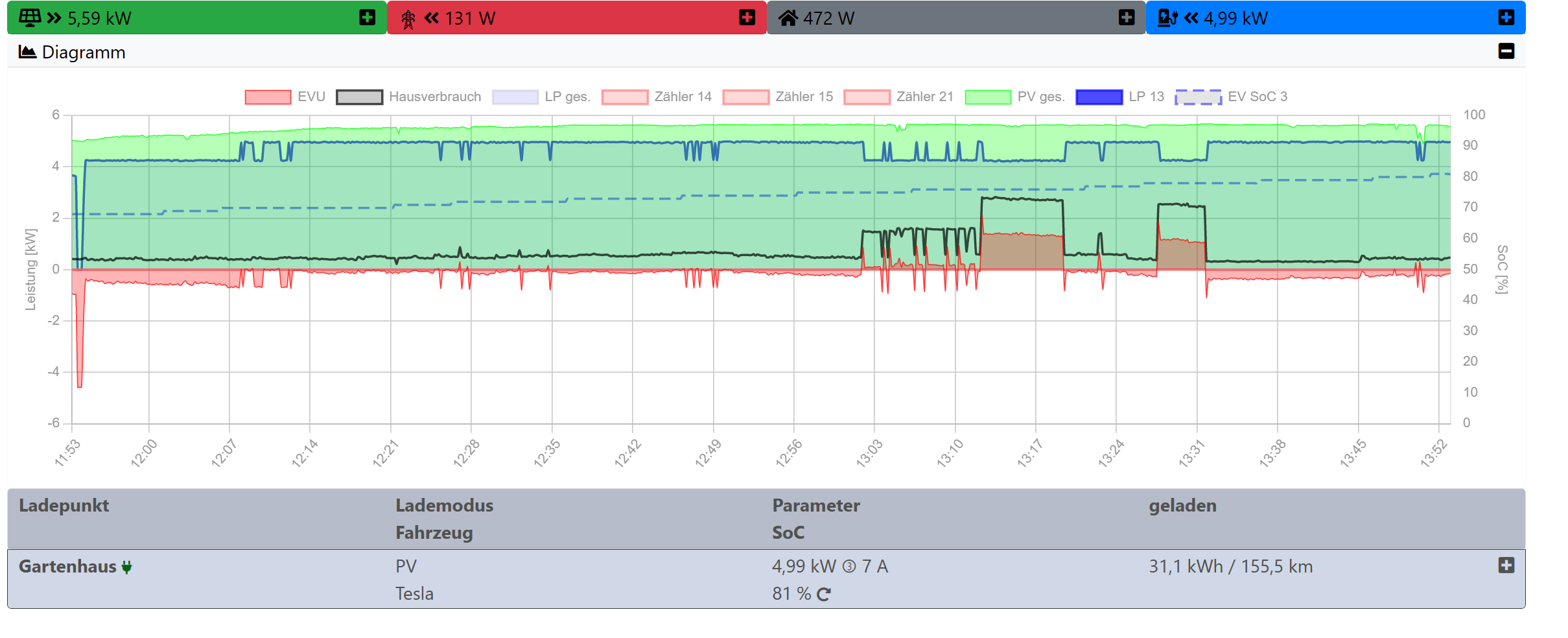

Scheint mir ich hab' ein Problem mit der Einschaltschwelle bei PV Laden. Ladung wurde gestartet obwohl zumindest lt. Graph die Einschaltschwelle nicht dauerhaft überschritten wurde. Leider hab' ich das zu spät bemerkt, in den Logs ist der fragliche Zeitraum nicht mehr enthalten. Liefere ich nach sobald ich die Gelegenheit dazu habe.
Hier ist ein Log-Ausschnitt, ging dann doch schneller als gedacht. Es gab für einen kurzen Moment Überschuss, auch als der wieder weg ist läuft die Einschaltverzögerung weiter und wird nicht wie erwartet abgebrochen.

Ist gefixt.

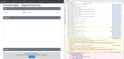

Lutz, die Tagesauswertung läd bei mir nicht mehr, das Chart bleibt leer. Die Konsole schmeißt auch einen Fehler aus:
R @ vendor-b78ff8c0.js:30
vendor-chartjs-d3510a59.js:18  Uncaught (in promise) TypeError: Cannot use 'in' operator to search for 'datasets' in undefined
    at vendor-chartjs-d3510a59.js:18:38910
    at vendor-b78ff8c0.js:9:26416
    at Gi (vendor-b78ff8c0.js:9:1429)
    at Wr (vendor-b78ff8c0.js:9:1508)
    at Ll.e.__weh.e.__weh (vendor-b78ff8c0.js:9:25990)
    at qu (vendor-b78ff8c0.js:9:2983)
    at ry (vendor-b78ff8c0.js:9:3332)
(anonym) @ vendor-chartjs-d3510a59.js:18
(anonym) @ vendor-b78ff8c0.js:9

Dad Problem mit der Statistik kann ich auch bei mir bestätigen.
Zudem geht auch kein RFID mehr, Mal schauen ob ich hier ein Log erzeugen kann.

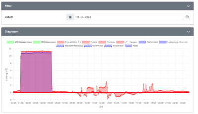

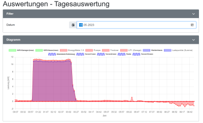

Lena, mir ist beim Laden nach Zeitplan mit SoC Limit eben etwas aufgefallen. Vor einiger Zeit gab es ja eine Anpassung um den Ladevorgang innerhalb des Zeitfensters bei erreichen des konfigurierten SoC sofort zu stoppen.
Also so, man sieht dass die Ladeleistung recht schnell auf 0 fällt:
Dieses Verhalten hat sich nun wieder geändert, SoC wurde heute Nacht erreichen, der Ladevorgang wurde dann nicht direkt gestoppt sondern ging zurück auf 6A3p, 1p/3p Umschaltverzögerung, 1p6A, Ladestopp.
Wär schön wenn wir das vorherige Verhalten wieder bekommen könnten, wenngleich das natürlich auch so kein Drama ist.

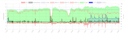

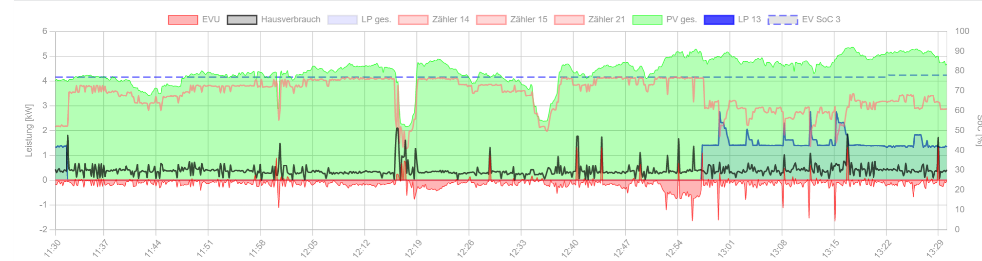

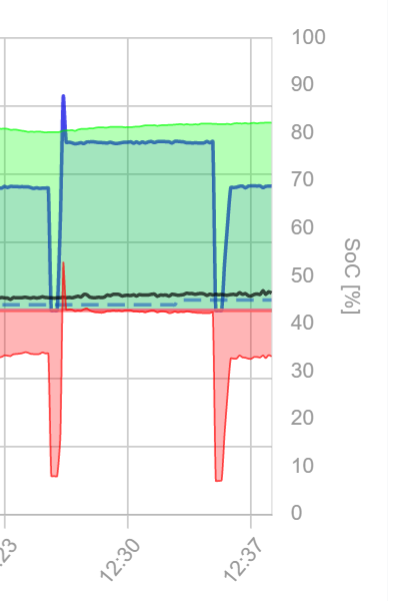

Ich hab' nochmal zwei Dinge, ein Problem und ein Wunsch.
1p/3p Umschaltung scheint noch etwas instabil. Eben auf 3p gewechselt, aber nicht dabei geblieben. Kann im Chart auf den ersten Blick keinen Grund für den Wechsel von 3p auf 1p entdecken, gab eigentlich die gesamte Zeit Einspeisung.
main.log.txt
(2.12 MiB) 105-mal heruntergeladen

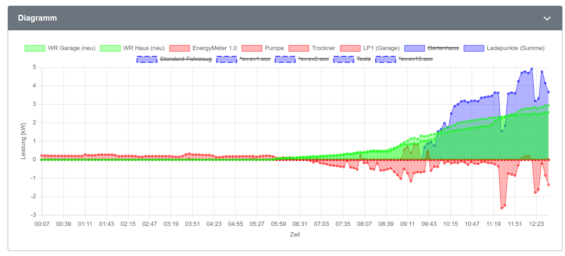

Und dann der Wunsch, können wir in den Charts bitte noch einge Gesamtsumme für die PV-Erzeugung bekommen? Ich hab' zwei WR eingebunden, diese tauchen z.b. in der Tagesauswertung einzeln auf. Was okay ist, aber wenig übersichtlich. Schön wäre hier eine Summe über alle PV Erzeuger, ähnlich zur Summe der Ladepunkte z.b.

mrinas hat geschrieben: Di Mai 30, 2023 10:44 am Ich hab' nochmal zwei Dinge, ein Problem und ein Wunsch.
main.log.txt
Die Einstellungen sehen richtig aus. Ohne Log kann ich da leider keine Ursache finden.
