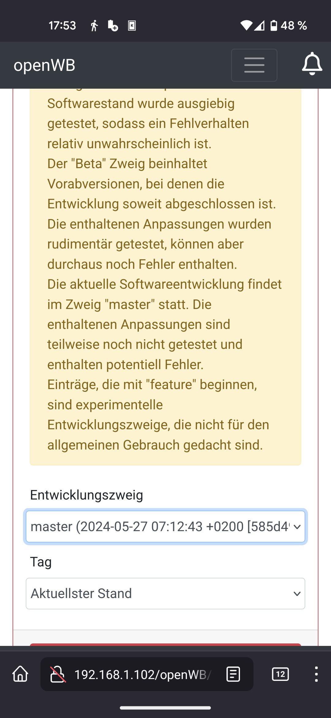

mattberlin hat geschrieben: So Mai 26, 2024 12:24 pm Das dumme ist leider, dass ich das hier
viewtopic.php?p=109879
in Betrieb nehmen möchte.
Das geht leider nicht mehr mit neueren Versionen als 2.1.4 :-(
Ich habe gute Nachrichten: im aktuellen master ist der others/-Zweig freigegeben. Ich werde zeitnah einen soc_helper bauen, der darauf eingerichtet ist. Du könntest also schon auf den aktuellen master wechseln und in ein paar Tagen den dann veröffentlichten soc_helper nutzen.

D.h. ich soll die 2.1.4 Beta 3 nehmen?

mattberlin hat geschrieben: Mo Mai 27, 2024 3:38 pm Diese Nachricht ist ein Segen!
Kann ich noch nicht sagen. Master von heute sollte aber gehen.
