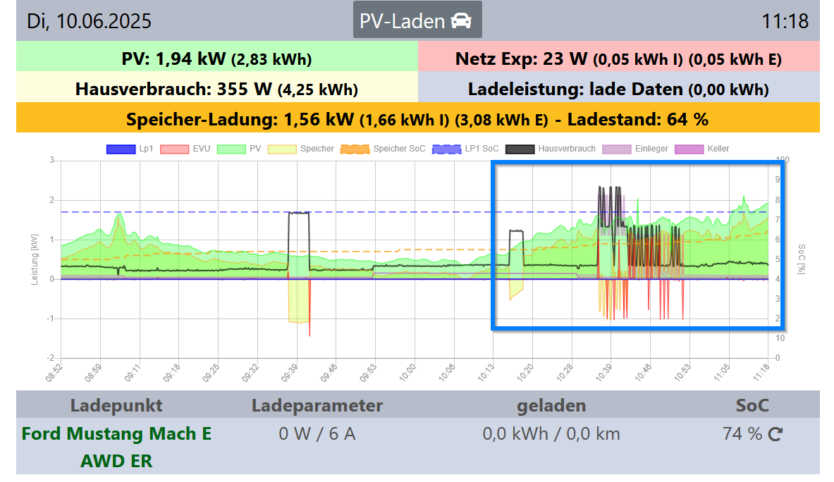

Auch bei mir heute wieder ein Einfrieren der Werte mit letztem aktuellen Master.
Man kann hier direkt im live Diagramm erkennen, zu welchem Zeitpunkt dies passiert ist. ( um kurz vor 10Uhr )
2025-06-10 11_05_25-Window.png (61.2 KiB) 1507 mal betrachtet
2025-06-10 11_18_44-Window.png (148.9 KiB) 1507 mal betrachtet
https://paste.openwb.de/gNsmpe9ZVtjex6c
https://paste.openwb.de/raRh0O1L5fUXu7h
Auffällig sind viele Ramdisk errors
Ergänzung:
- Daten wurden zum letzten Mal gegen 9:58 vom Modbus-Proxy Server abgefragt.
- Die OpenWB wurde immer langsamer, bis zuletzt das Anmeldelog auch nicht mehr komplett ausgeführt wurde.
Nach Spannung aus- und wieder ein-schalten alles scheinbar wieder ok.
