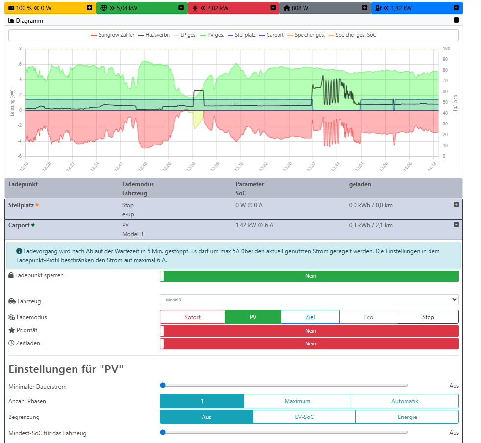

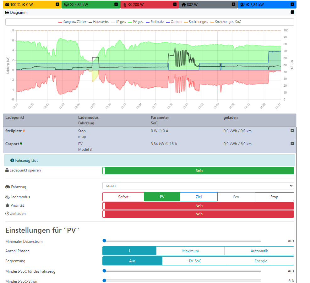

kann es sein, dass negative Abschaltschwellen nicht mehr funtionieren?
Bei mir wird trotz höherer Einspeisung, z.B. 3kw, als z.B. negativer Abschaltschwelle z.B. -1,5kw, schon der Timer zum Beenden des Überschussladens gestartet und auch dann abgebrochen. Dies ist aber nur, wenn ich am Ladepunkt den Strom z.B. auf 6A maximal festlege.
Ist 16A am Ladepunkt erlaubt, beginnt es nicht zu zählen und es wird geladen (auch wenn die Einspeisung dann geringer ist als 1,5kw):
Release 2.1.9-Patch.1 2026-02-20 09:50:06 +0100 [c703b38d6]

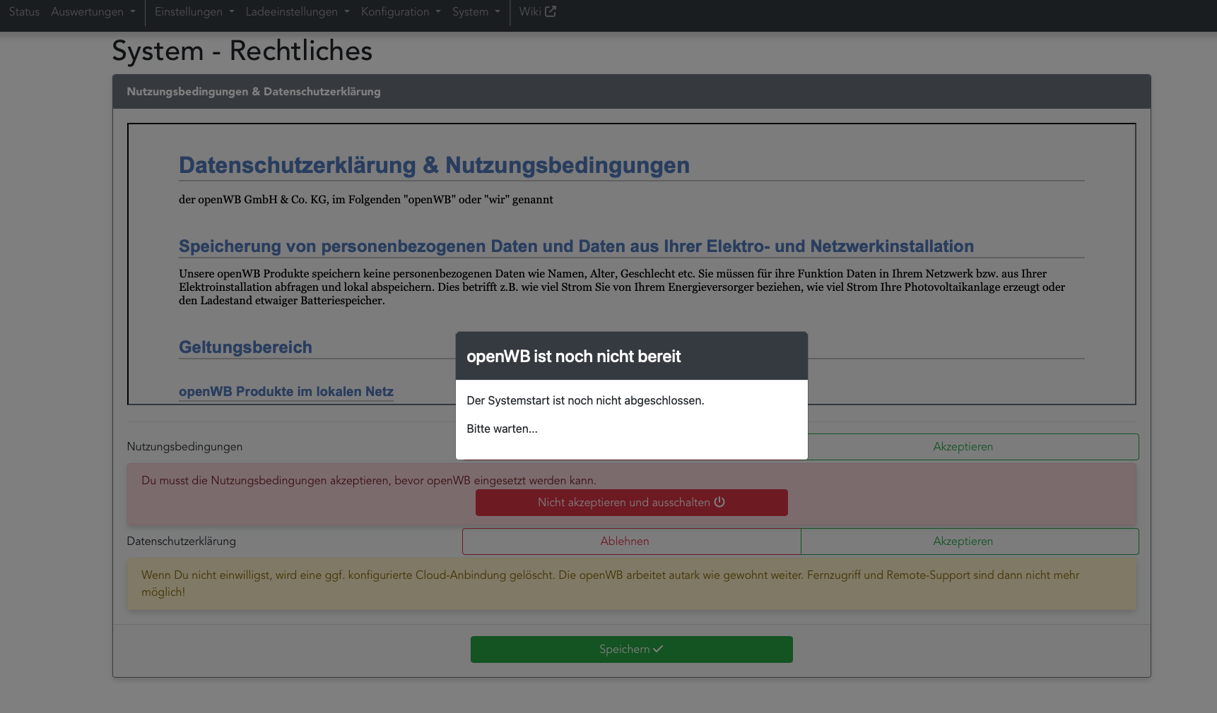

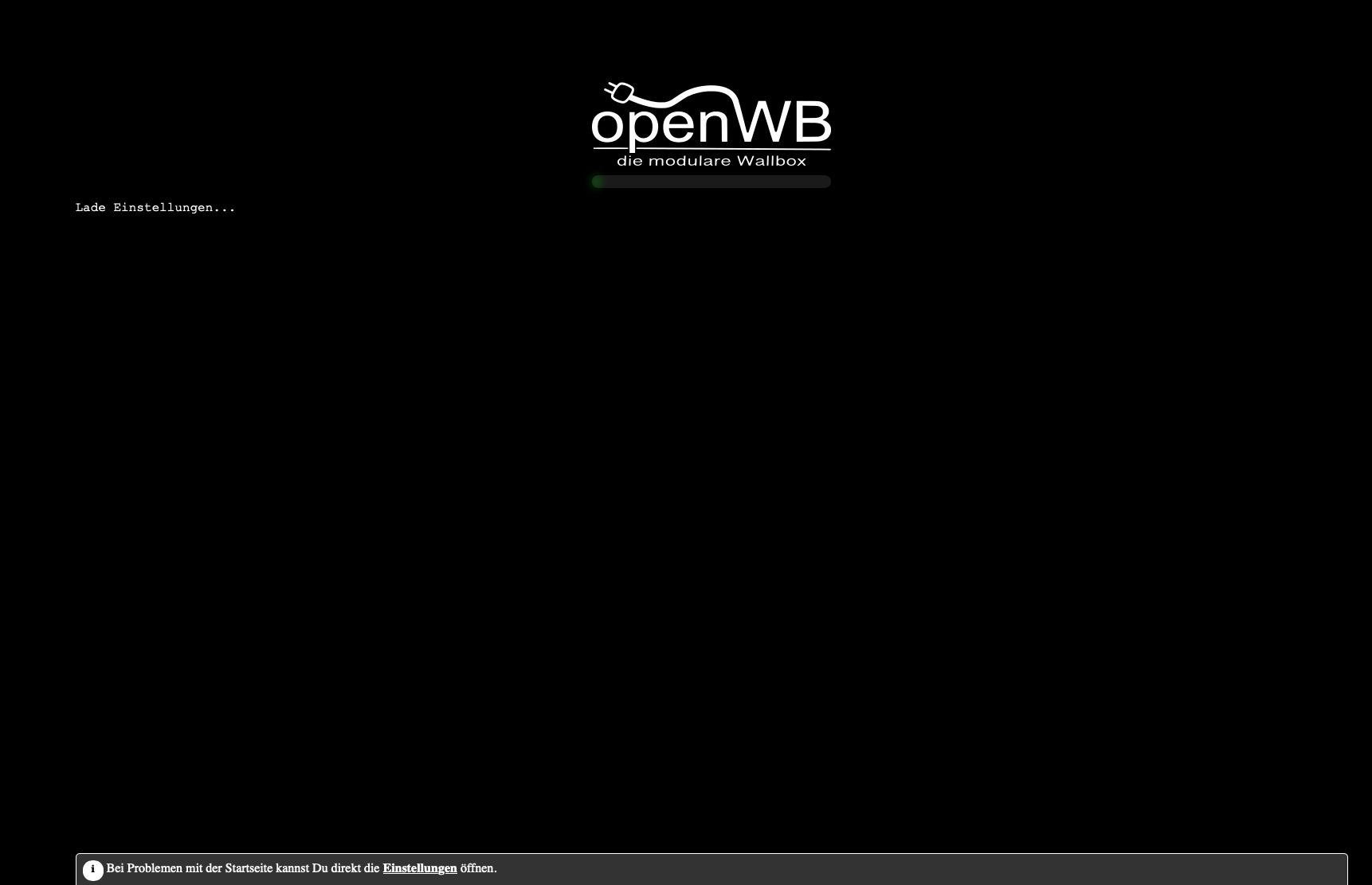

Hallo ich habe folgenden Fehler:
Wenn ich die Status Seite aufrufen will kommt nur Laden aber es öffnet sich nichts.
Klicke ich dann auf Einstellungen kommt
System noch nicht bereit?
Was ist dies?
Bildschirmfoto 2026-03-07 um 08.32.20.png (184.37 KiB) 1111 mal betrachtet
Bildschirmfoto 2026-03-07 um 08.32.41.png (69.02 KiB) 1111 mal betrachtet
Software ist 2.1.9 Patch 1
2026-03-07 01:00:01,866 - {helpermodules.setdata:303} - {ERROR:Setdata} - Payload ungültig: Topic openWB/set/pv/get/monthly_exported, Payload -1 liegt in keinem der angegebenen Wertebereiche.
2026-03-07 01:00:01,878 - {helpermodules.setdata:303} - {ERROR:Setdata} - Payload ungültig: Topic openWB/set/pv/4/get/yearly_exported, Payload -1 liegt in keinem der angegebenen Wertebereiche.
2026-03-07 01:00:01,897 - {helpermodules.setdata:303} - {ERROR:Setdata} - Payload ungültig: Topic openWB/set/pv/get/yearly_exported, Payload -1 liegt in keinem der angegebenen Wertebereiche.
2026-03-07 01:15:02,450 - {helpermodules.setdata:303} - {ERROR:Setdata} - Payload ungültig: Topic openWB/set/pv/get/yearly_exported, Payload -1 liegt in keinem der angegebenen Wertebereiche.
2026-03-07 01:50:01,784 - {helpermodules.setdata:303} - {ERROR:Setdata} - Payload ungültig: Topic openWB/set/pv/get/monthly_exported, Payload -1 liegt in keinem der angegebenen Wertebereiche.
2026-03-07 01:50:01,797 - {helpermodules.setdata:303} - {ERROR:Setdata} - Payload ungültig: Topic openWB/set/pv/4/get/yearly_exported, Payload -1 liegt in keinem der angegebenen Wertebereiche.
2026-03-07 01:50:01,814 - {helpermodules.setdata:303} - {ERROR:Setdata} - Payload ungültig: Topic openWB/set/pv/get/yearly_exported, Payload -1 liegt in keinem der angegebenen Wertebereiche.
Re: Rückmeldungen 2.1.9 Release
Verfasst: Sa Mär 07, 2026 8:24 am
von openWB
Welchen Browser nutzt du?

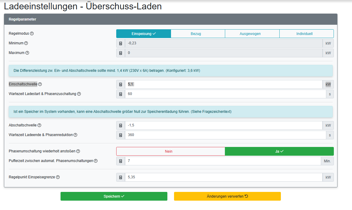

Ich habe eine Inkonistenz der Konfiguration "Pufferzeit zwischen automat. Phasenumschaltungen" von "Ladeeinstellungen - Überschuss-Laden" entdeckt.
Auf der Logikebene (setdata.py) ist der Konfigurationsraum zwischen 5 und 60 erlaubt,
"openWB/set/general/chargemode_config/pv_charging/phase_switch_delay" in msg.topic:
                self._validate_value(msg, int, [(5, 60)])
wohingegen auf der GUI-Ebene (SurplusChargeConfig-2bd04184.js) Werte bis 180 erlaubt wären.
{title:"Pufferzeit zwischen automat. Phasenumschaltungen",unit:"Min.",min:5,max:180,
Macht natürlich keinen Sinn.
