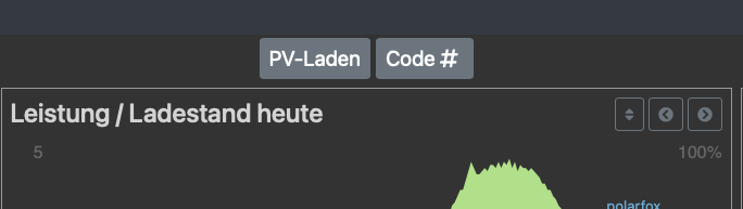

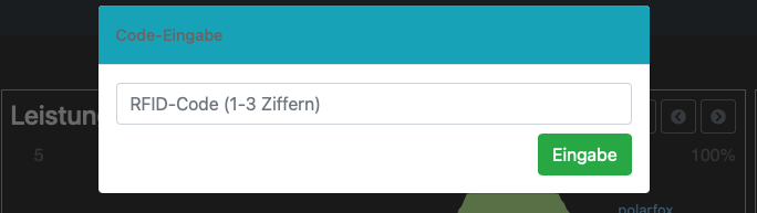

Die Anpassung ist jetzt im Nightly.
Falls RFID aktiviert ist, gibt es jetzt oben einen "Code"-Button:
Der Button öffnet ein Eingabefenster:
Ich hoffe, es funktioniert wie gewünscht.
