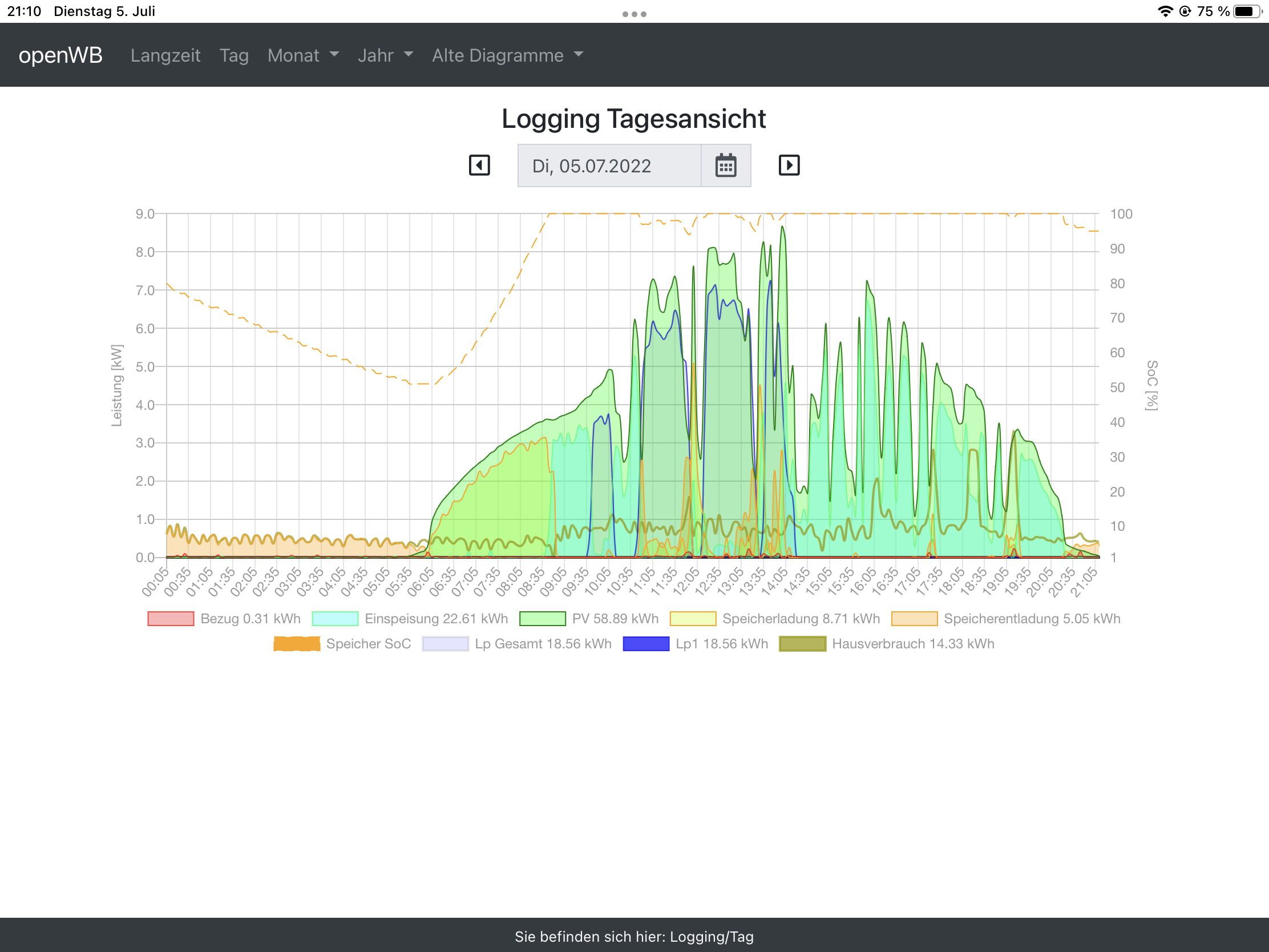

Eine Fehlermeldung erscheint zwar permanent bei mir (irgendwas mit 8 bytes). Aber die Werte werden nun seit zwei Wochen alle paar Sekunden erfolgreich ausgelesen. Und PV negativ hatte ich noch nie.
So sieht der heutige Tag aus:
