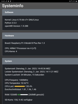

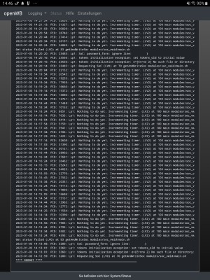

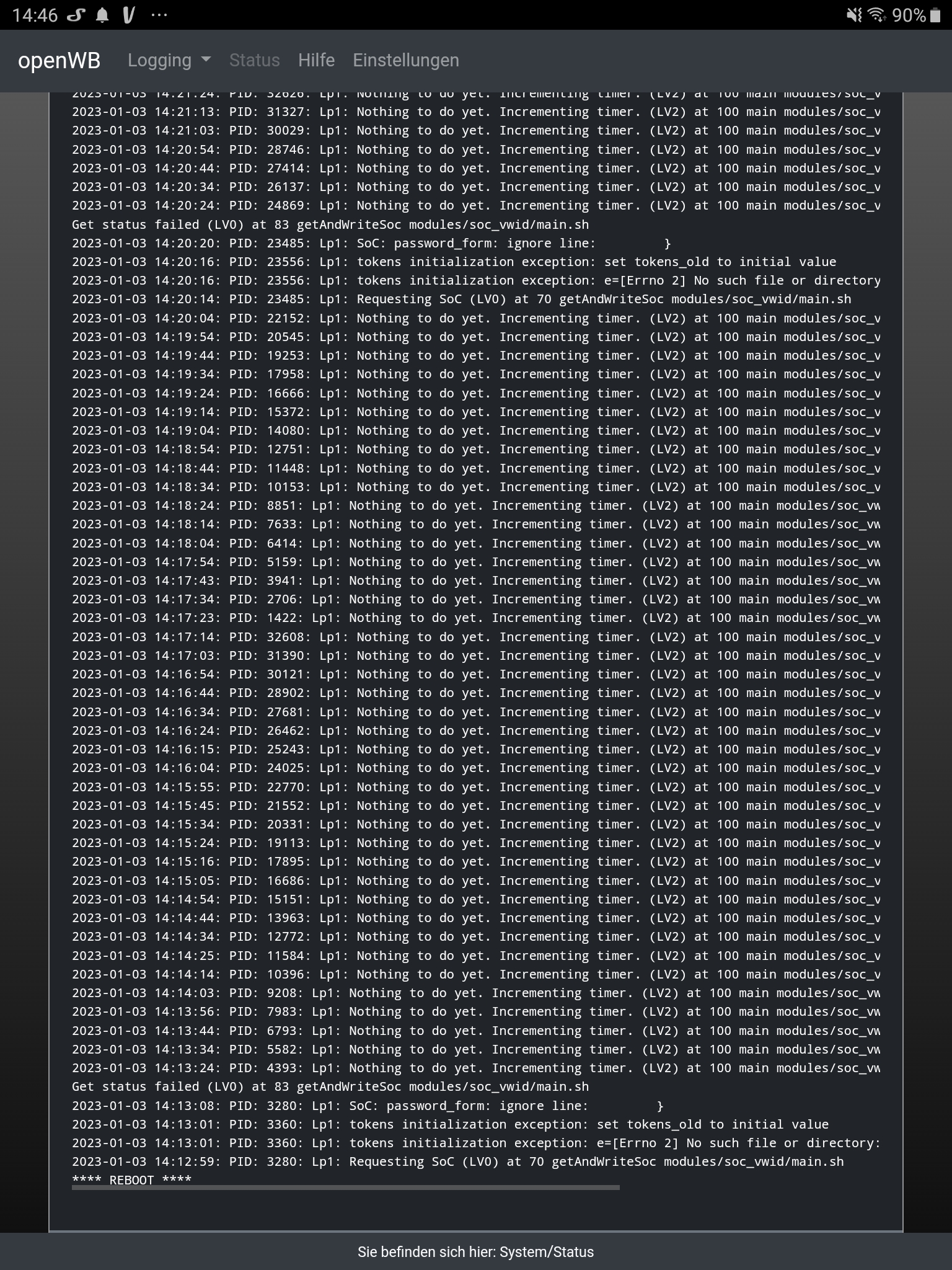

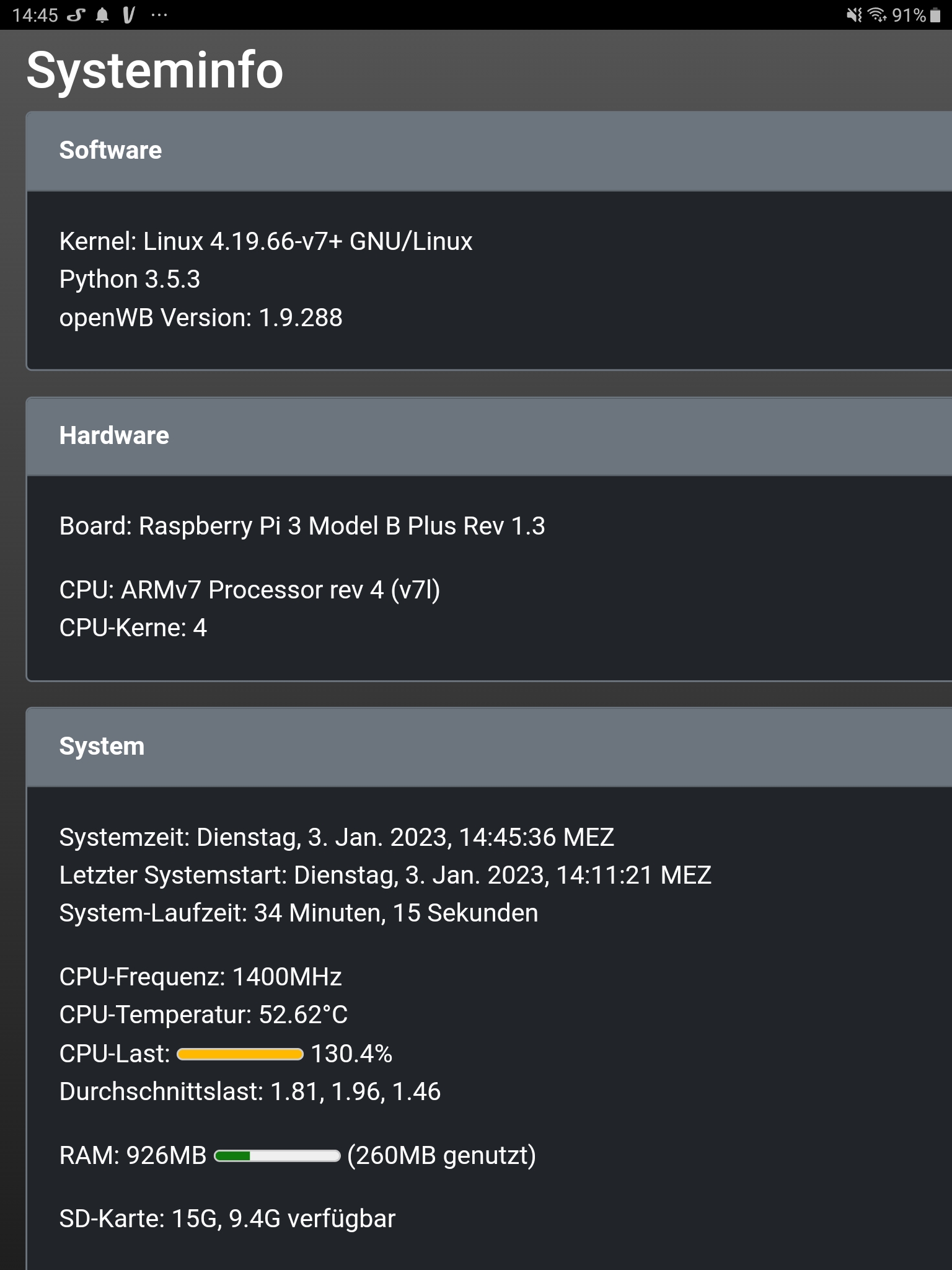

meine OpenWB-Wallbox hat aktuell ein Problem mit der SOC Abfrage, da bis Dato dies funktionierte kann ich mir leider momentan auch nicht erklären warum es nun nicht mehr gehen sollte, dabei habe ich meines Wissens in den Einstellungen auch nichts verändert
Am Display der WB zeigt es im Soc Bereich an : Password_form:ignore line: } Get status failed
Vg
