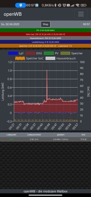

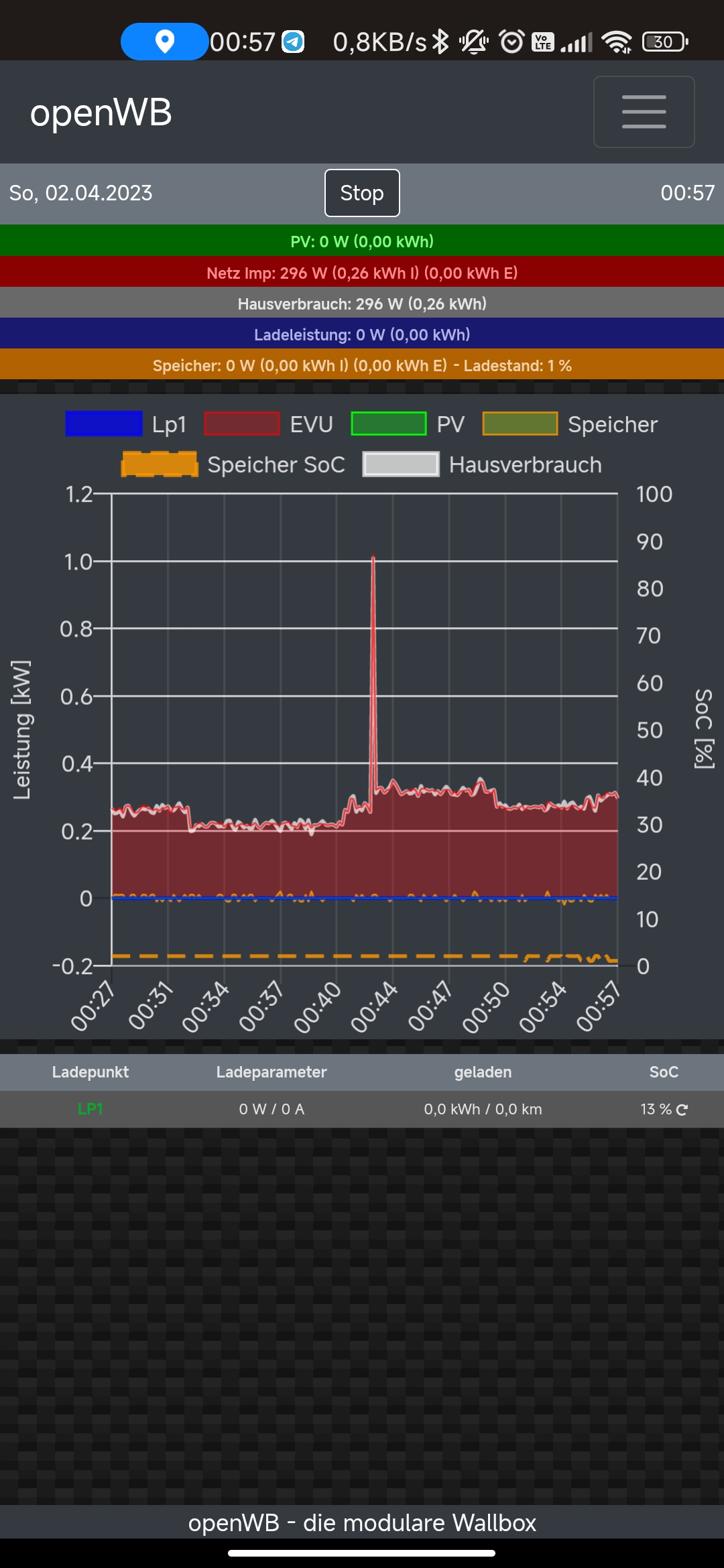

Der Rpi mit der openwb 1.9 SW der schon länger funktioniert hat, ist der gleiche RPI der mit der Openwb 2.0 funktionieren soll. Ich tausche einfach nur die SD Karten und führe Tests durch. Im Netzwerk hat der RPI auch immer die gleiche IP Adresse. Somit kann ich ausschließen, dass es ein Netzwerk Problem ist. Im Status erhalte ich ja nach der Konfiguration von Fronius (Zähler, PWR) der smartwb und der Tesla Powerwall via. Netzwerk alle Parameter.
Da sollte Netzwerk technisch alles passen.
In der 1.9 SW läuft ja auch alles sauber, nach dem ich die SD Karte wieder getauscht habe siehe, Screenshot.
