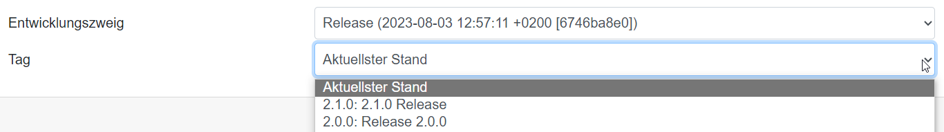

Wenn Du unten im Entwicklungszweig die Tag-Liste des jeweiligen Entwicklungszweig aufklappst, siehst Du die Versionsnummern:
Die Version 2.1.0 ist der aktuelle Stand (2023-08-03 12:57:11 +0200 [6746ba8e0]) im Release Zweig.
Wenn Du auf Version 2.0.0 wechseln würdest (Macht man aber nicht, da man kein Downgrade ausführen darf !!!), würdest Du ein älteres Datum sehen.
Dein installierter Stand ist also bereits die 2.1.0
Hilft das?
