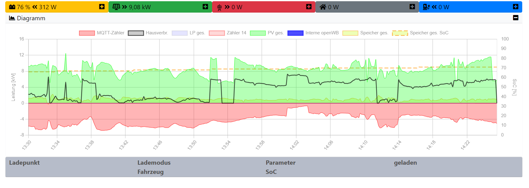

Habe gerade auf 2.1.4 Release umgestellt und gefühlt geht nichts mehr.
Wenn ich im Standard Fahrzeug das SoC Modul auf manuell umstelle und speichern drücke, wird nicht gespeichert. Das Feld SoC Modul ist wieder leer.
Wenn ich Tronity auswähle kommt auch nichts weiter.
Wenn ich (versuche) zu laden kommt:
"Control-Pilot-Unterbrechung für 4s. Keine Phasenumschaltung, da wiederholtes Anstoßen der Umschaltung in den übergreifenden Ladeinstellungen deaktiviert wurde. Die aktuelle Phasenzahl wird bis zum Abstecken beibehalten."
Es wird aber nicht geladen.
Die Werte unten bei PV-Laden werden auch nicht gespeichert, wenn ich auf Stop oder Sofortladen gehe dann wieder zurück auf PV-Laden
Über MQTT kommen keine Daten obwohl verbunden und in ioBroker grün.
"mqtt.2.openWB.chargepoint.10.get.state_str" bleibt immer auf dem Wert ""Keine Ladung, da der Lademodus Stop aktiv ist.""
Zuletzt geändert von hg6807 am Do Jul 25, 2024 10:22 am, insgesamt 1-mal geändert.

hg6807
Beiträge: 116
Registriert: Mo Sep 27, 2021 5:16 pm
Re: Rückmeldungen 2.1.4 Release
Beitrag von hg6807 »
Ich war vorher auf 2.1.3 da hatte alles funktioniert.
hg6807
Beiträge: 116
Jetzt sind nicht mal die Ladepunkte sichtbar, obwohl konfiguriert.
