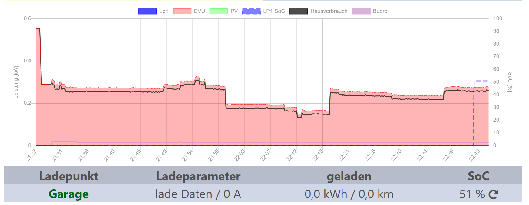

PR1461 sollt das fixen. Läuft auf meiner testbox schon, schau noch ob Logging und co auch noch sauber funktionert.

..und ist schon in der nightly drin, die Box weiss nun wieder um den Ladestand des Autos.
