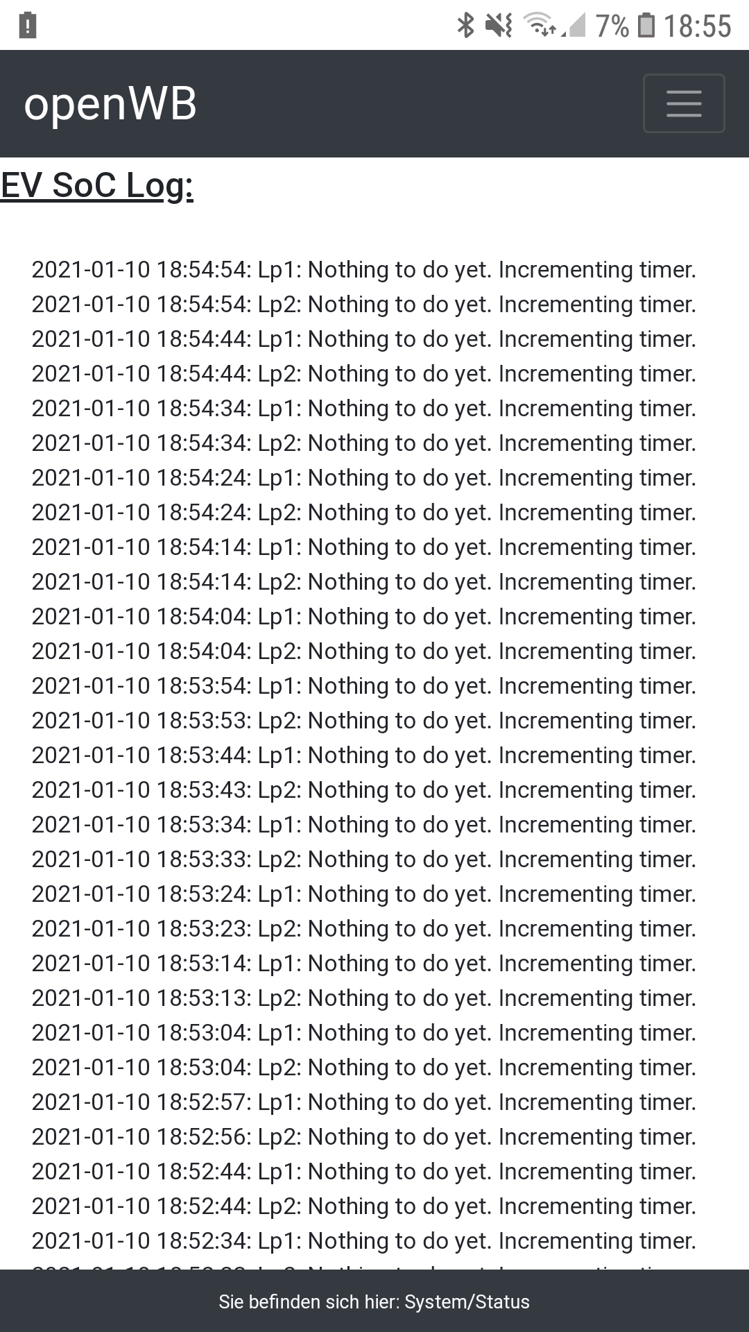

....anbei mein Log-Ausdruck.

Re: Ladetest OpenWB mit ID3
Wie die Einträge schon sagen: es wird Nichts gemacht, lediglich der Timer hochgezählt. Da der bei den verschiedenen SoC Modulen unterschiedlich gesetzt ist, wird mit jedem Regeldurchlauf geprüft, ob der Timer erreicht wurde.
