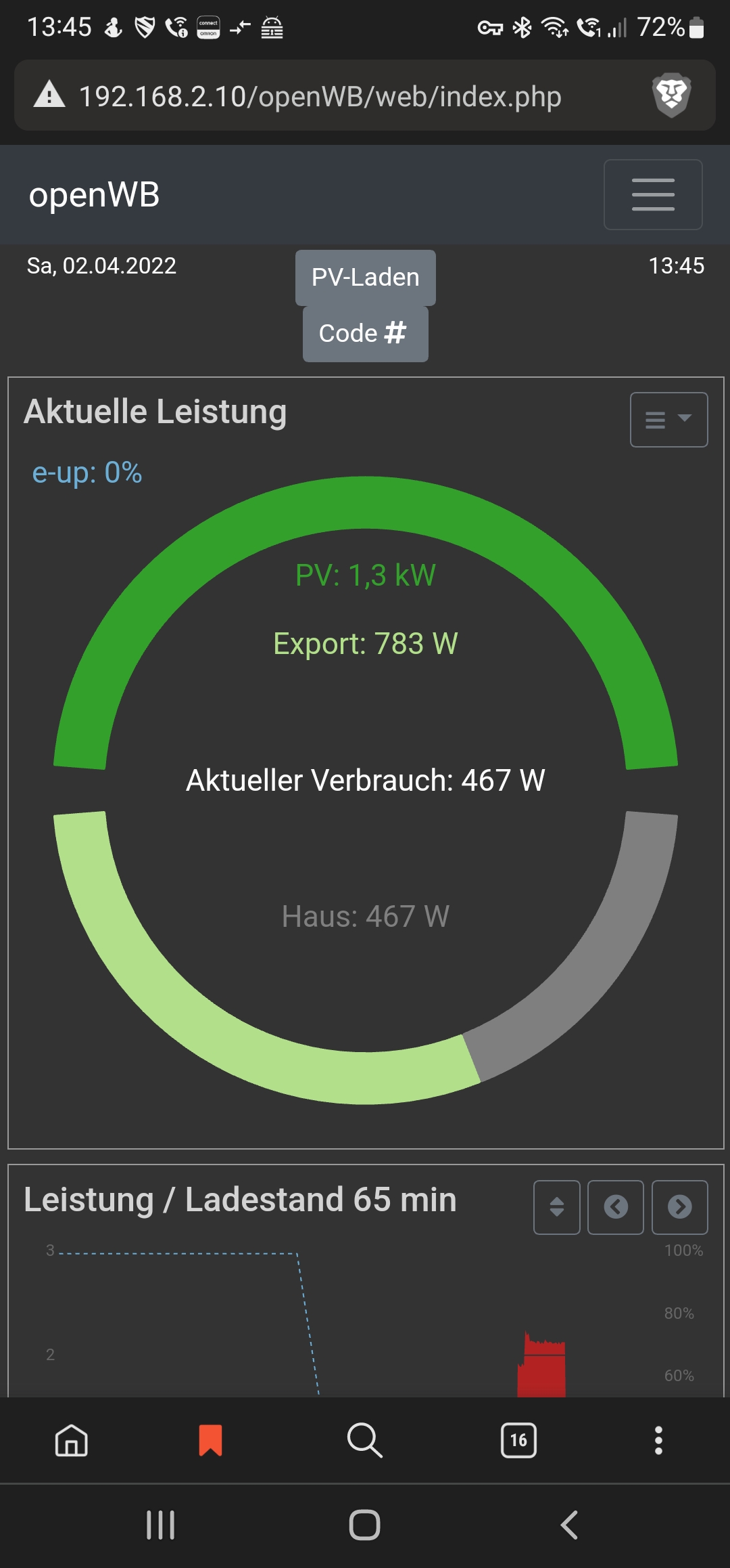

So, ich bin heute auf die Stable gegangen und habe die Neuerung das erste Mal gesehen. Auf den verwendeten Browsern (Chrome/Edge) sieht das sehr gut aus. Auf meinem Handy (Note 20 Ultra, mit Brave (Chrome mit Adblocker)) überlagern sich die Buttons noch etwas.
Obwohl ich das Feature angeregt habe, ist es mit fast zu prominent platziert. Mit persönlich würde es schon reichen, wenn ich aus dem Thema irgendwo an die Codeeingabe komme. Aber wenn es keine Gegenstimmen gibt, kann es da bleiben

vielen Dank für das Feedback! Das hatte ich in der Tat übersehen. Ich werde eine Korrektur einstellen, so dass die Buttons bei jedem Bildschirm nebeneinander sind.
Bzgl. " Prominenz" des Code- Buttons: es gibt halt nicht so viele andere Stellen, wo er hinpassen würde. Ich würde ihn daher erstmal da lassen, wo er jetzt ist. Für die Version 2 können wir uns ja dann etwas neues überlegen.

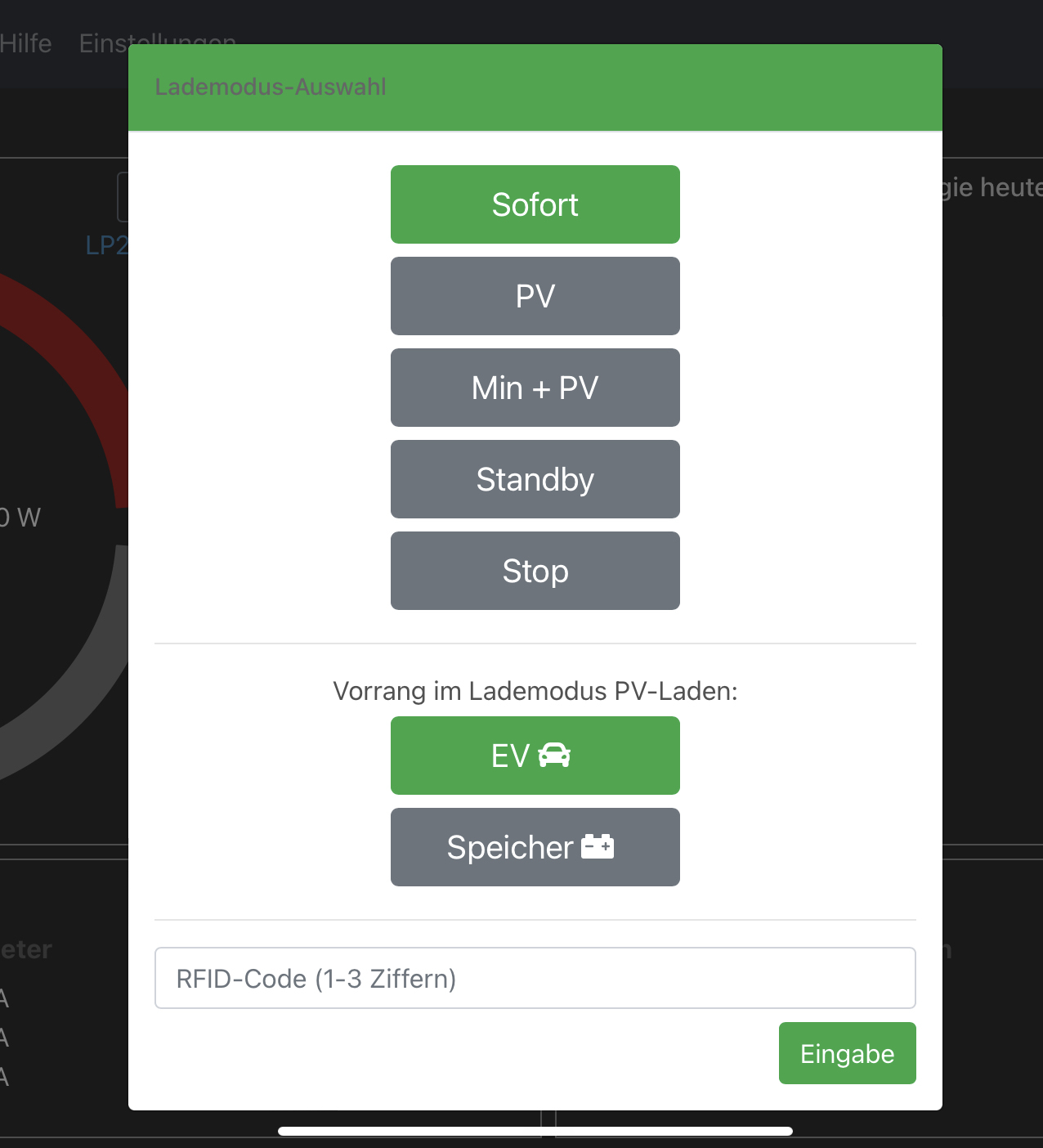

Ich habe jetzt doch noch einen etwas weniger prominenten Platz für die Code-Eingabe gefunden - im Fenster für die Auswahl des Lademodus. Siehe Bild. Ich denke, das lenkt weniger ab und braucht genau gleich viel Klicks wie die vorherige Lösung.
Die Aenderung ist schon vor ein paar Tagen ins Nightly gemerged worden.

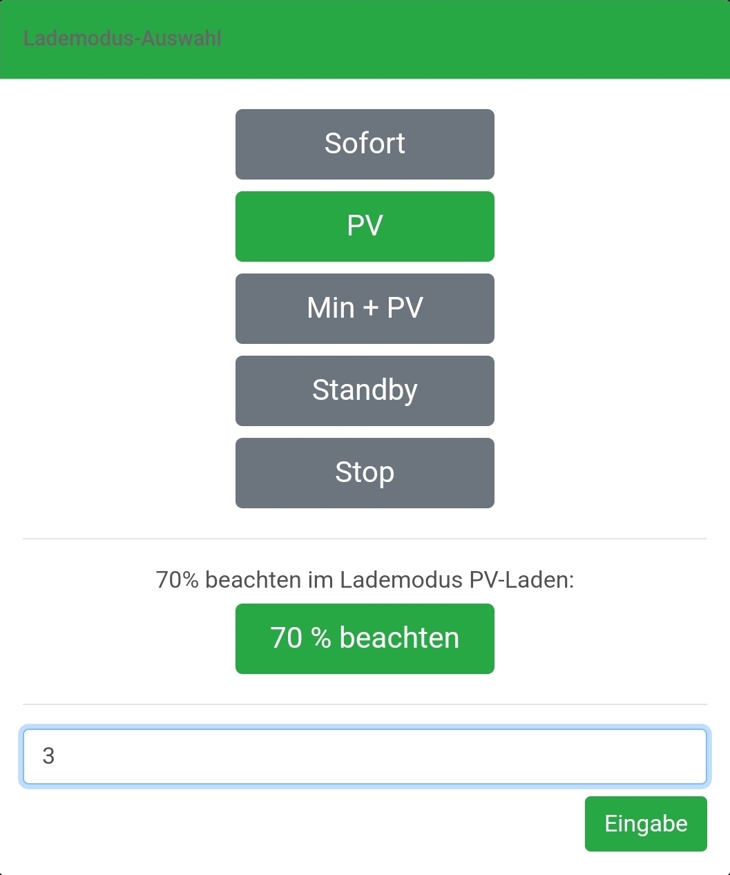

Ja, das ist eine sehr elegante Lösung. Danke Dir dafür. Und damit ist auch der Bug mit den überlagerten Buttons Geschichte.electron hat geschrieben: Do Apr 07, 2022 10:51 am Ich habe jetzt doch noch einen etwas weniger prominenten Platz für die Code-Eingabe gefunden - im Fenster für die Auswahl des Lademodus.
Ach ja, eins noch, bei mir ist unter der Eingabe noch der 70% Button. Ist auf Deinem Bild nicht Sichtbar. (Falls Du das Eingabefeld ganz nach unten schieben wolltest).

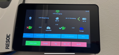

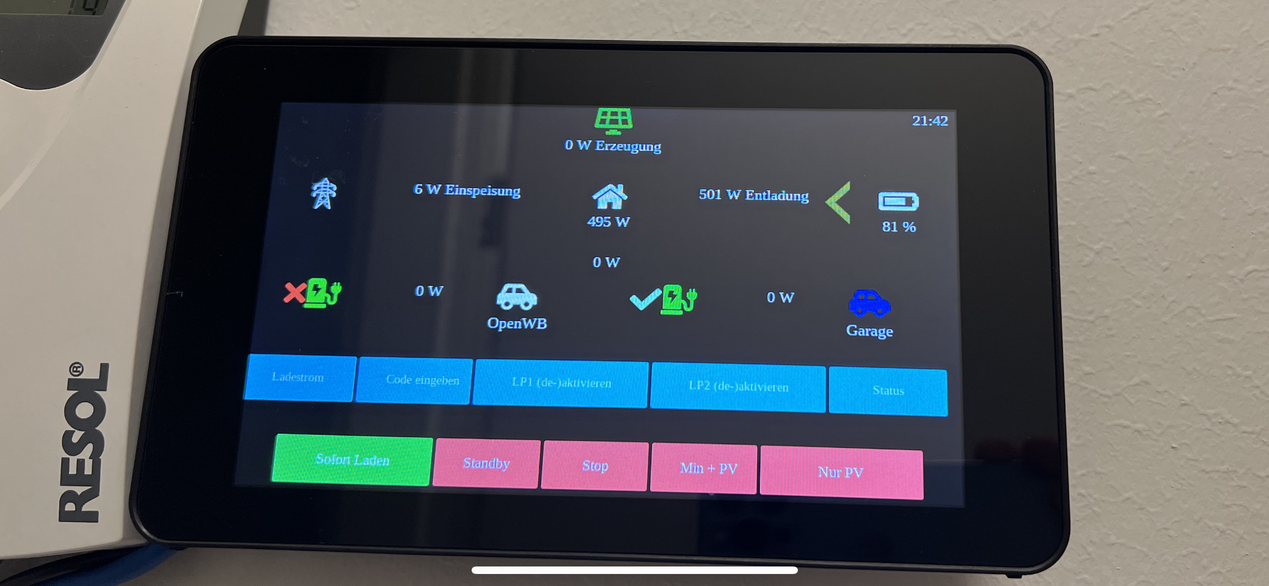

Könnt ihr mir vielleicht sagen was das heißt wenn im integrierten Display unter Theme „Symbolfluss“ das Auto Symbol bei LP2 unregelmäßig blau/weiß blinkt?
LP1 „Auto“ ist immer weiß.
Kein Auto gesteckt und an der LP Sperre liegt es auch nicht.

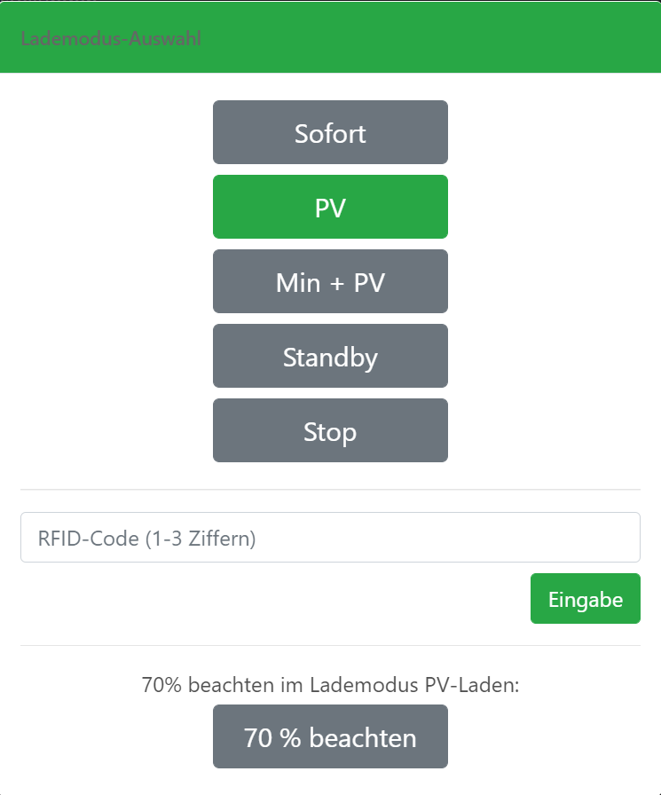

Vielen Dank, das hatte ich in der Tat übersehen.
Dann passe ich das noch an.

Die Antwort würde mich auch interessieren. Bei mir blinkt der LP2 auch blau, ohne das ein Auto angeschlossen ist.Domi84 hat geschrieben: Do Apr 07, 2022 7:40 pm Könnt ihr mir vielleicht sagen was das heißt wenn im integrierten Display unter Theme „Symbolfluss“ das Auto Symbol bei LP2 unregelmäßig blau/weiß blinkt?
