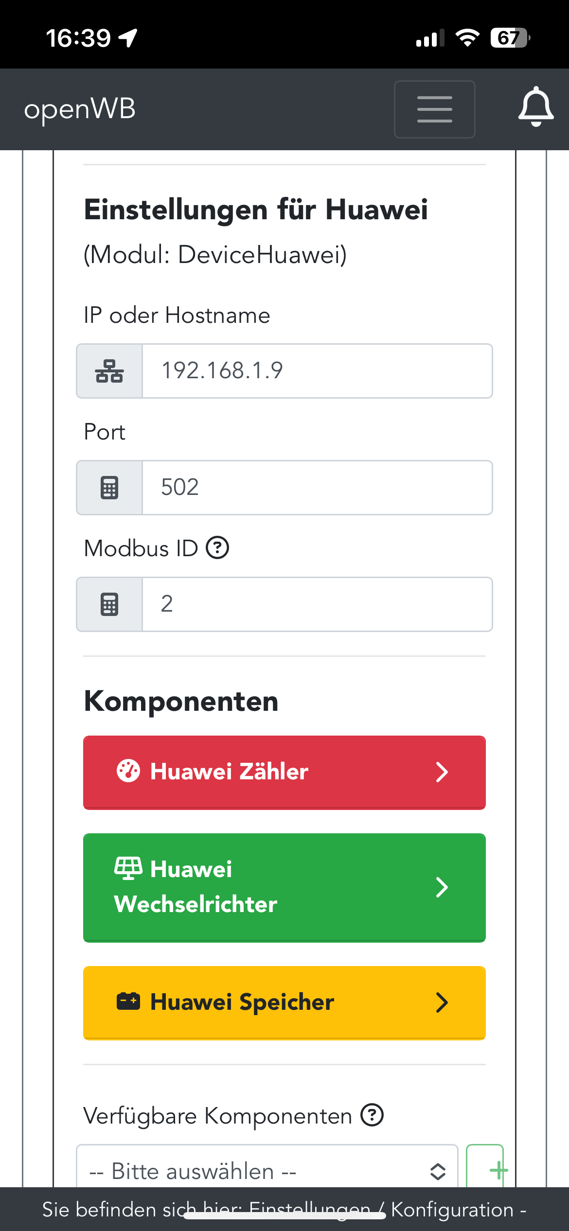

Mit dem letzten Update der 2.0 erhalte ich schon das erste Mal Daten
Die Konfiguration ist noch sehr umständlich und daher teste ich einfach weiter. Sollte jemand schon Erfahrung gesammelt haben was wie eingestellt wird damit alles funktioniert gerne rein stellen. Der Akku Luna hat einen falschen SOC das Auto hat die richtigen 66% mit 380 km aber die 66% sind lt Tesla weniger ca 235 km.
Ich verwende den normalen WLan Dongle dazu.
Ich habe 2 WR 10 kw und 6kw in Kaskarde.
Dazu die Luna mit 10 Kw Akku

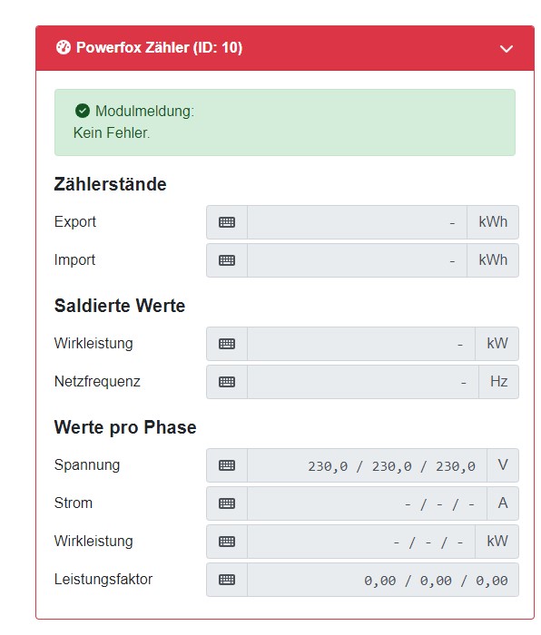

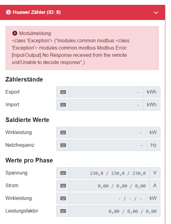

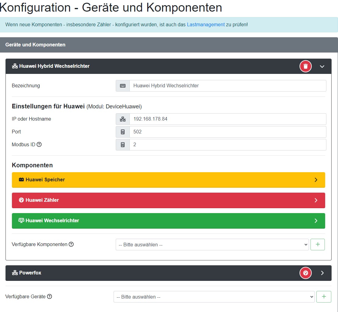

Jetzt hab ich das Update von 1.9 auf 2.0 gemacht, wie in der Anleitung Beschrieben, nun bekomme ich aber keine Daten mehr von Huawei (und auch Powerfox das ist ja jetzt neu) auf die OpenWB gespielt.
Ich habe zwei Wechselrichter von Huawei, eine Sun2000 mit 10kWh und einen Smartlogger
Die Einstellungen, IP Adresses ect. war ja alles bekannt und lief auch, in der 2.0 Version will die Software jetzt auch noch einen Port, dort hab ich 502 gefunden und ausprobiert, geht nix.
Hier im alten System hat funktioniert
Hier im 2.0 mit der Konfig (z. B.) geht nix Fehlermeldungen wie folgt Bei Powerfox geht nix obwohl kein Fehler vorliegt
In der Konfiguration des Lastmanagements hab ich schon alle Varianten versucht, ohne Erfolg.
Hat jemand noch Tipps??

2 WR von Huawei?
Der Smartlogger ist doch kein WR, sondern der Huawei-Logger, der über das openWB-sw2-Huawei-Smartlogger-Modul eingebunden wird. Das Loggermodul gibt alle Daten des/der WR gesammelt aus.
Was hat es mit dem Powerfox auf sich? Da steht zwar eine grüne OK-Meldung, aber es fehlen Messwerte.
Bitte skizziere deine komplette physische Geräteanordnung. Schematisch mit Bezeichnungen reicht.
