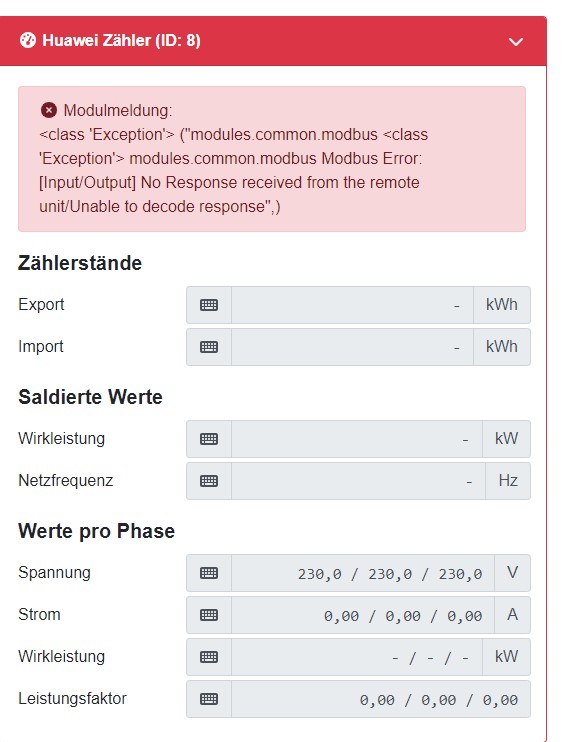

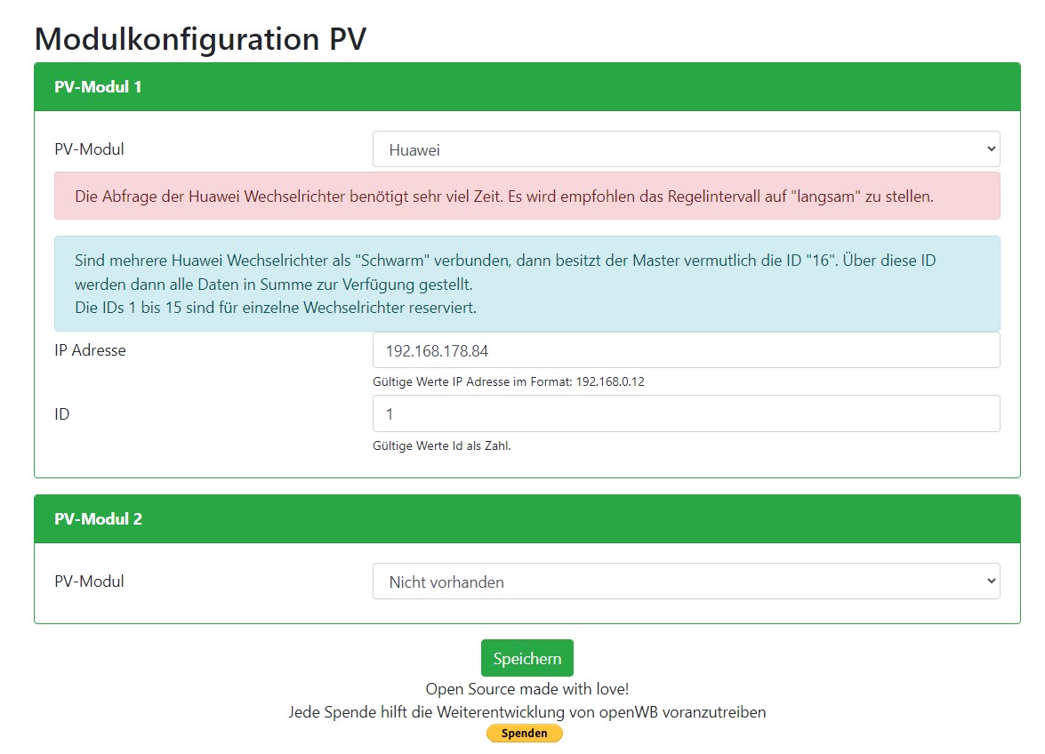

von dominic3112
Hallo liebe OpenWB Gemeinde.
Ich habe schon seit einem Jahr eine OpenWB und bisher habe ich alles selbstständig konfiguriert bekommen.
Einbindung Huawei Speicher, WR und Smartlogger im System 1.9, Ladepunkt mit SOC Auslesen von Audi, jetzt Opel.
Jetzt hab ich das Update von 1.9 auf 2.0 gemacht, wie in der Anleitung Beschrieben, nun bekomme ich aber keine Daten mehr von Huawei (und auch Powerfox das ist ja jetzt neu) auf die OpenWB gespielt.
Ich habe zwei Wechselrichter von Huawei, eine Sun2000 mit 10kWh und einen Smartlogger
Die Einstellungen, IP Adresses ect. war ja alles bekannt und lief auch, in der 2.0 Version will die Software jetzt auch noch einen Port, dort hab ich 502 gefunden und ausprobiert, geht nix.
Hier im alten System hat funktioniert
Hier im 2.0 mit der Konfig (z. B.) geht nix
Fehlermeldungen wie folgt
Huawei 2.0 1.jpg (71.35 KiB) 1670 mal betrachtet
Bei Powerfox geht nix obwohl kein Fehler vorliegt
In der Konfiguration des Lastmanagements hab ich schon alle Varianten versucht, ohne Erfolg.
Hat jemand noch Tipps??
Dominic

von aiole
@dominic3112
2 WR von Huawei?
Der Smartlogger ist doch kein WR, sondern der Huawei-Logger, der über das openWB-sw2-Huawei-Smartlogger-Modul eingebunden wird. Das Loggermodul gibt alle Daten des/der WR gesammelt aus.
Was hat es mit dem Powerfox auf sich? Da steht zwar eine grüne OK-Meldung, aber es fehlen Messwerte.
Bitte skizziere deine komplette physische Geräteanordnung. Schematisch mit Bezeichnungen reicht.
Außerdem bitte das beachten https://forum.openwb.de/viewtopic.php?t=1526
