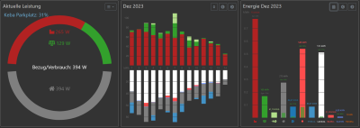

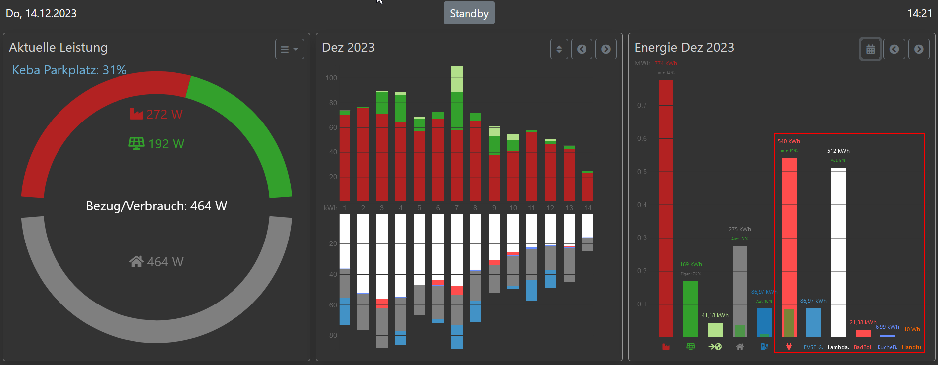

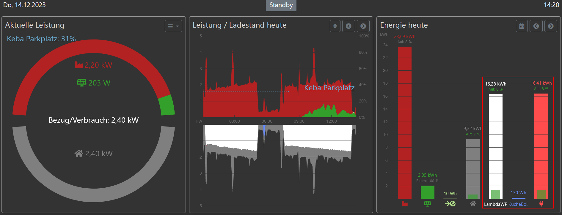

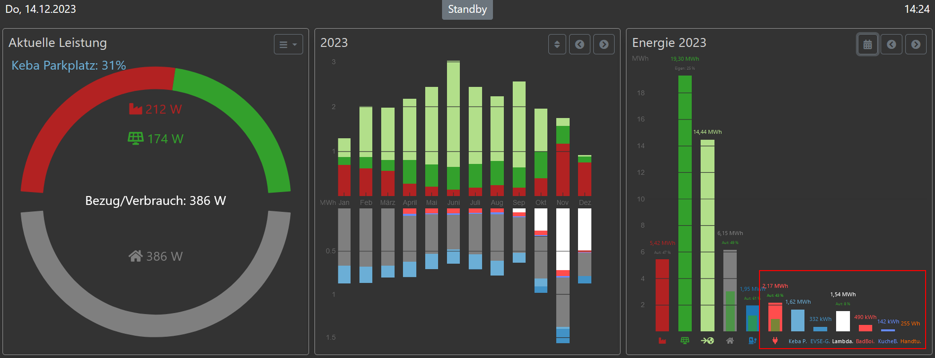

Mit der aktuellsten Nightly (1.9.304.0 (2023-12-04 12:15:47 +0100 [513f3f91] )) ist die fehlerhafte Darstellung der Autarkie %-Werte der SH2 Geräte in den unterschiedlichen Ansichten (Tag -> Monat -> Jahr) immer noch die selbe.
Heute 14.12. Tagesansicht Geräte: Lambda: 8%, SH2 gesamt: 8%
Heute 14.12. Wechsel vom heutigen Tag auf Monatsansicht -> Geräte: Lambda: 8%, SH2 gesamt: 15% => 15% könnte stimmen, die 8% von Lambda ist der aktuelle Tageswert, nicht der Monatsautarkiewert des SH2 Gerätes 1 (Lambda)
Heute 14.12. wechsel vom heutigen Tag auf Jahresansicht -> Geräte: Lambda: 8%, SH2 gesamt: 43% => 43% könnte stimmen, die 8% von Lambda ist der aktuelle Tageswert, nicht der Jahresautarkiewert des SH2 Gerätes 1 (Lambda)

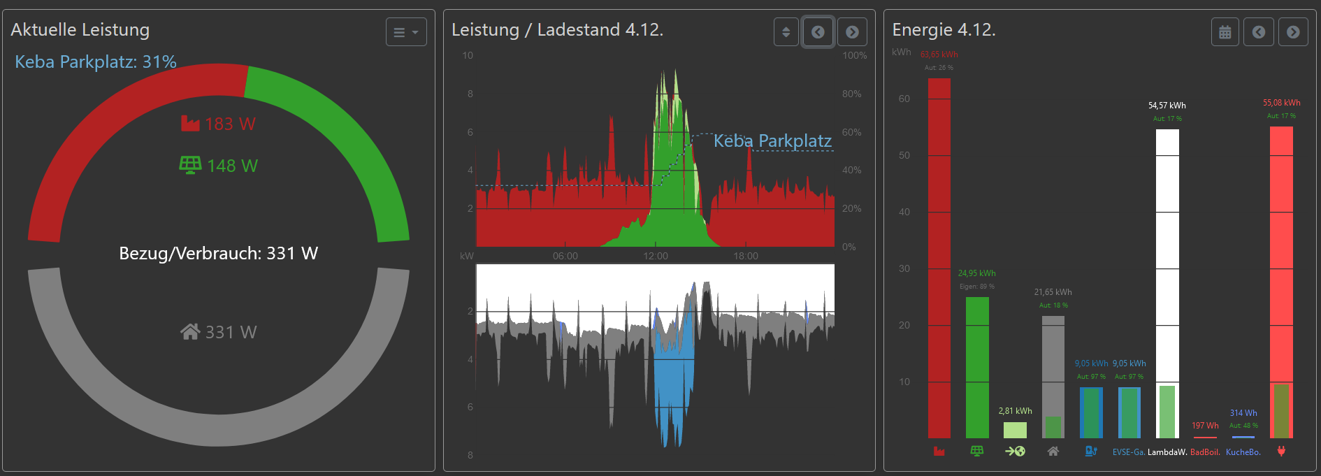

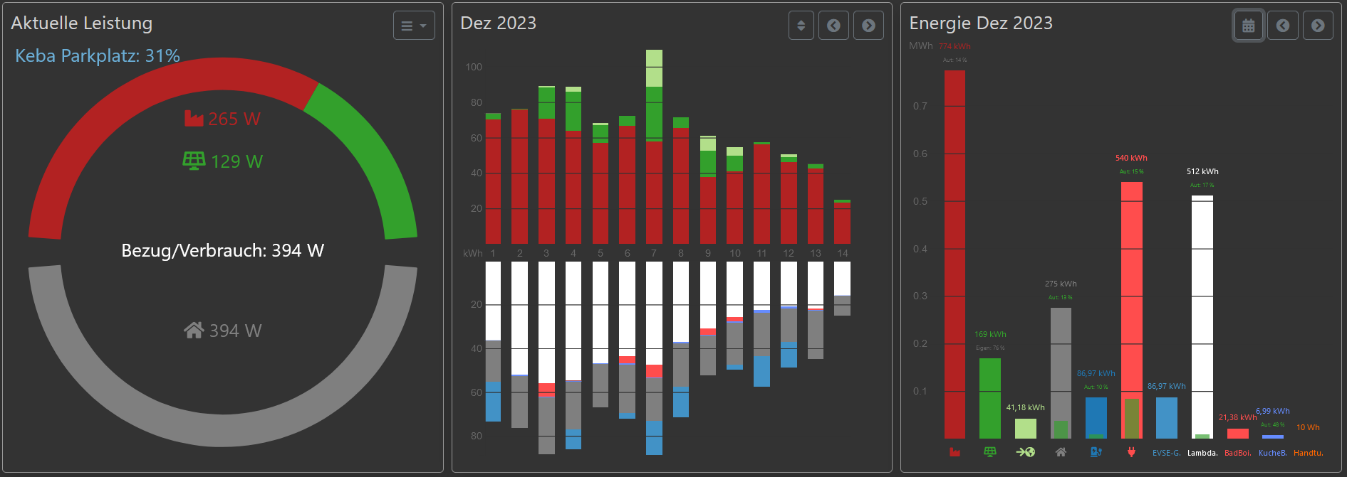

Jetzt noch mit den Daten von einem anderen Tag (4.12.):
4.12. Tagesansicht Geräte: Lambda: 17%, SH2 gesamt: 17%, KucheBo: 48%
4.12. Wechsel vom 4.12 auf Monatsansicht Dez -> Geräte: Lambda: 17%, SH2 gesamt: 15% (könnte stimmen), KucheBo: 48% (wieder der selbe Autarkiewert wie in der Tagesansicht)
=> das lässt sich wunderbar weiterführen (man kann allerdings nur 5 Screenshots hochladen).
Kannst du das mit den einzelnen Smarthome 2 Geräten auch reproduzieren?
Falls du mehr Logdaten brauchst gib bescheid.

Re: Anpassung des Theme Colors (+andere)
Ah,sorry wir sprechen über die Version 1.9. Da habe ich noch nichts korrigieren können, da ich noch mit den letzten Problemen in der 2.0 beschäftigt bin.
Ist noch auf der Todo-Liste.

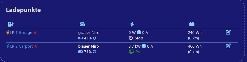

Wäre es möglich, bei der Anzeige der Ladepunkte auch die geladenen Kilometer zusätzlich zum geladenen Strom anzuzeigen? Jetzt steht immer eine Null drin. Wichtig ist es nicht besonders, aber schön wär's schon. Vielen Dank für die tolle grafische Aufbereitung, die jetzt auch in der V2 von openWB zur Verfügung steht.

Da scheint in der Tat noch etwas nicht zu funktionieren. Werde ich im nächsten Update korrigieren.

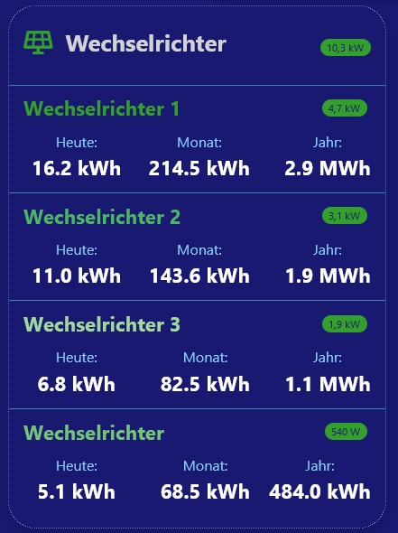

Ich habe alle Wechselrichter im Konfigurationsmenü umbenannt in Wechselrichter 1 bis 4. Wobei der WR 4 der sekundäre Wechselrichter ist. Aber genau bei diesem Wechselrichter wird die geänderte Bezeichnung nicht übernommen und dort steht nur "Wechselrichter". Lässt sich das noch anpassen?
Und noch einen weiteren Wunsch hätte ich: Die Schrift in dem Datenfeld der Wechselrichter ist groß und deutlich, nur bei der aktuellen Leistung ist die grün unterlegte Angabe recht winzig ausgefallen. Auf dem Smartphone kann ich es selbst mit Brille nicht mehr lesen. Lässt sich dies noch ändern?

Eigentlich werden die Namen der Wechselrichter aus der Konfiguration übernommen. Komisch, dass das bei Dir nicht 100% funktioniert. Könntest Du mal den Debug-Modus einschalten und ganz unten auf der Seite den MQTT-Viewer aktivieren? Die Namen werden recht verschachtelt in der Hierarchie übertragen, siehe angehängter Screenshot. Sind Deine eingestellten Namen da sichtbar?
Die Fontgrösse für die WR-Leistung schaue ich mir an, das sollte sich vergrössern lassen.

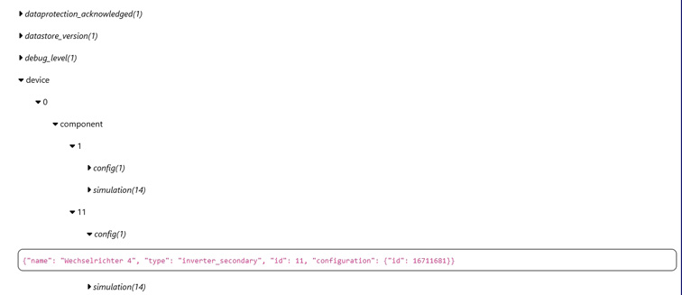

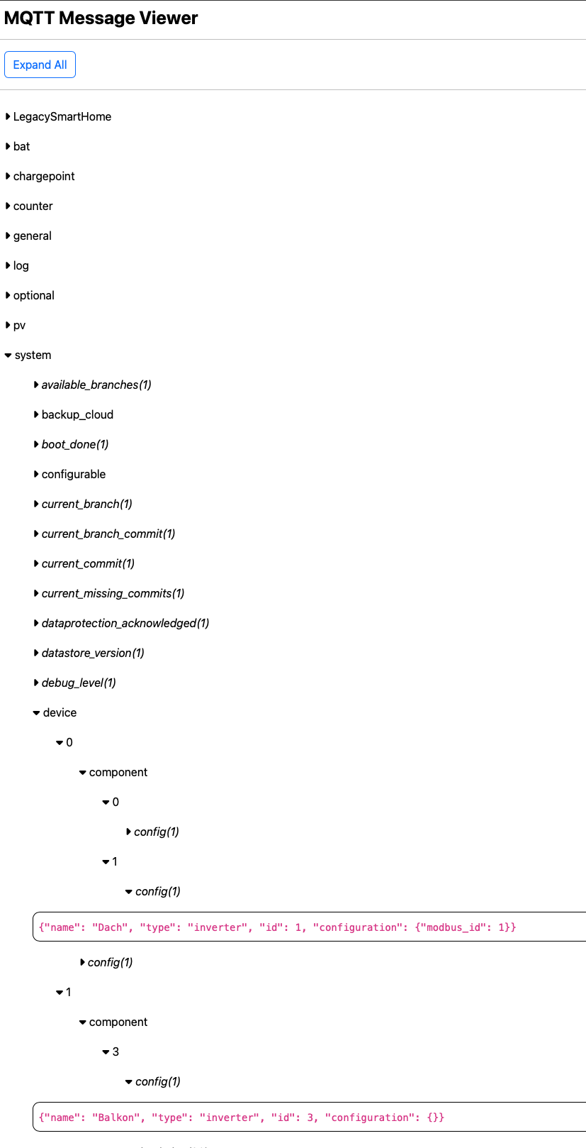

Im MQTT-Viewer erscheinen die Wechselrichter mit den korrekten, von mir vergebenen Namen, auch der sekundäre Wechselrichter mit der Bezeichnung "Wechselrichter 4".

Ok, danke. Das hilft. Ich sehe, dass bei Deinem vierten WR als Typ 'inverter_secondary' steht. Diesen Typ habe ich bisher noch nicht gesehen. Ich werden den Code entsprechend anpassen.
