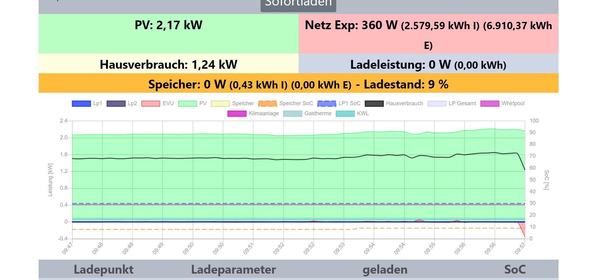

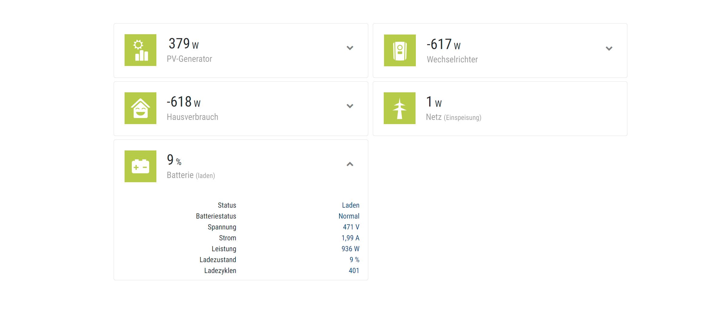

nun ladet er die Batterie mit 933 Watt
Aber anzeigen tut er nix in der Owb
Die Ladung ist nun über 1000 gestiegen nun Zeigt die Http bei Power 1 und die Owb auch 1kw
Aber zuvor alo nur >1000 geladen wurde zeigte er nichts an weder in der Http noch auf der Owb
Würde man aber die Packvoltage x Current errechnen würde es passen :-D
- / + je nach Entladen/Beladen

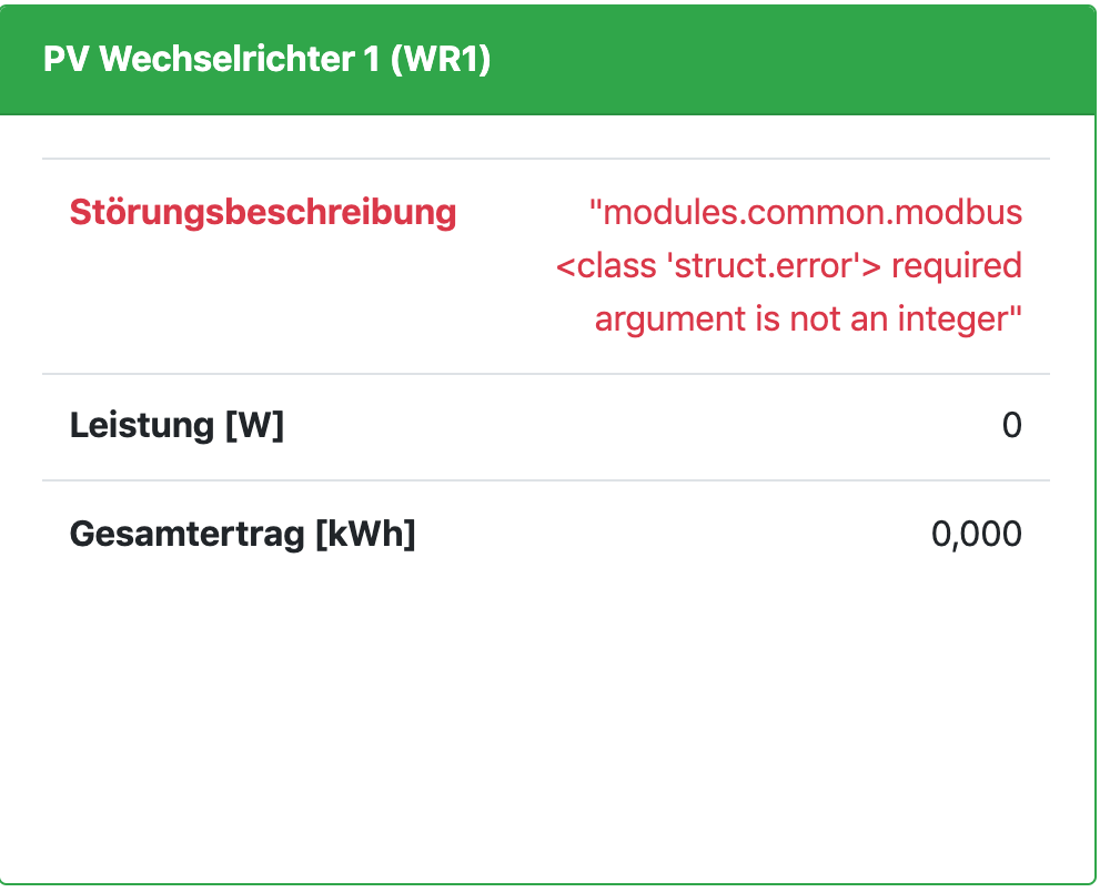

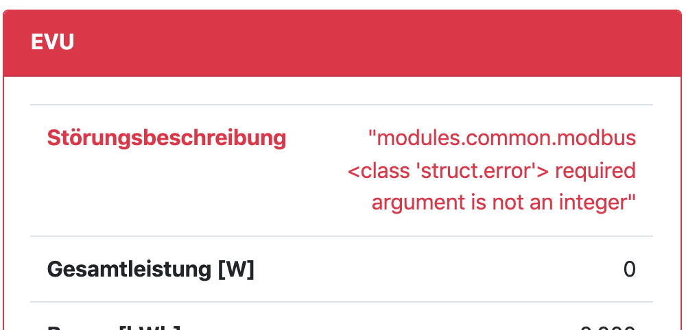

nach dem Update auf die aktuelle Nightly wegen SOC i3
funktioniert die Huawei Anbindung nicht mehr
