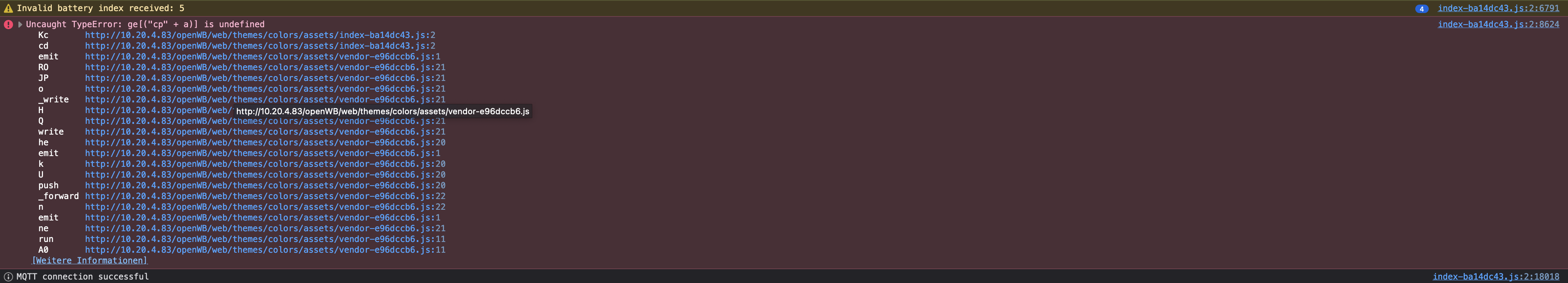

Werden Fehlermeldungen in der Browser-Console angezeigt?

Das sieht so aus, als würde es mit den konfigurierten Ladepunkten zusammenhängen. Es gibt auch eine Warnung bezgl. Speicher.
Wieviele Ladepunkte und Speicher sind konfiguriert? Irgendwas spezielles? Und werden sie korrekt in den jeweiligen Widgets angezeigt?

ich würde mal sagen, nichts spezielles:
- zwei Ladepunkte
- Speicher: Varta (als Standardintegration eingebunden)
Hat in dieser Konfiguration bislang auch super im Colors-Theme funktioniert.
Habe gerade mal spaßeshalber den Varta-Speicher und den LP2 aus der Konfiguration gelöscht und neu gestartet.
Leider keine Verbesserung.
Ich fürchte, ich muß das ganze noch mal neu aufsetzen, prinizpiell scheint es ja nur bei mir nicht zu funktionieren...
Aber danke schon mal für Deine Hilfe.
Jochen

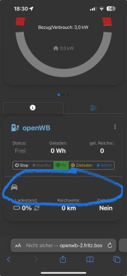

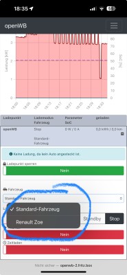

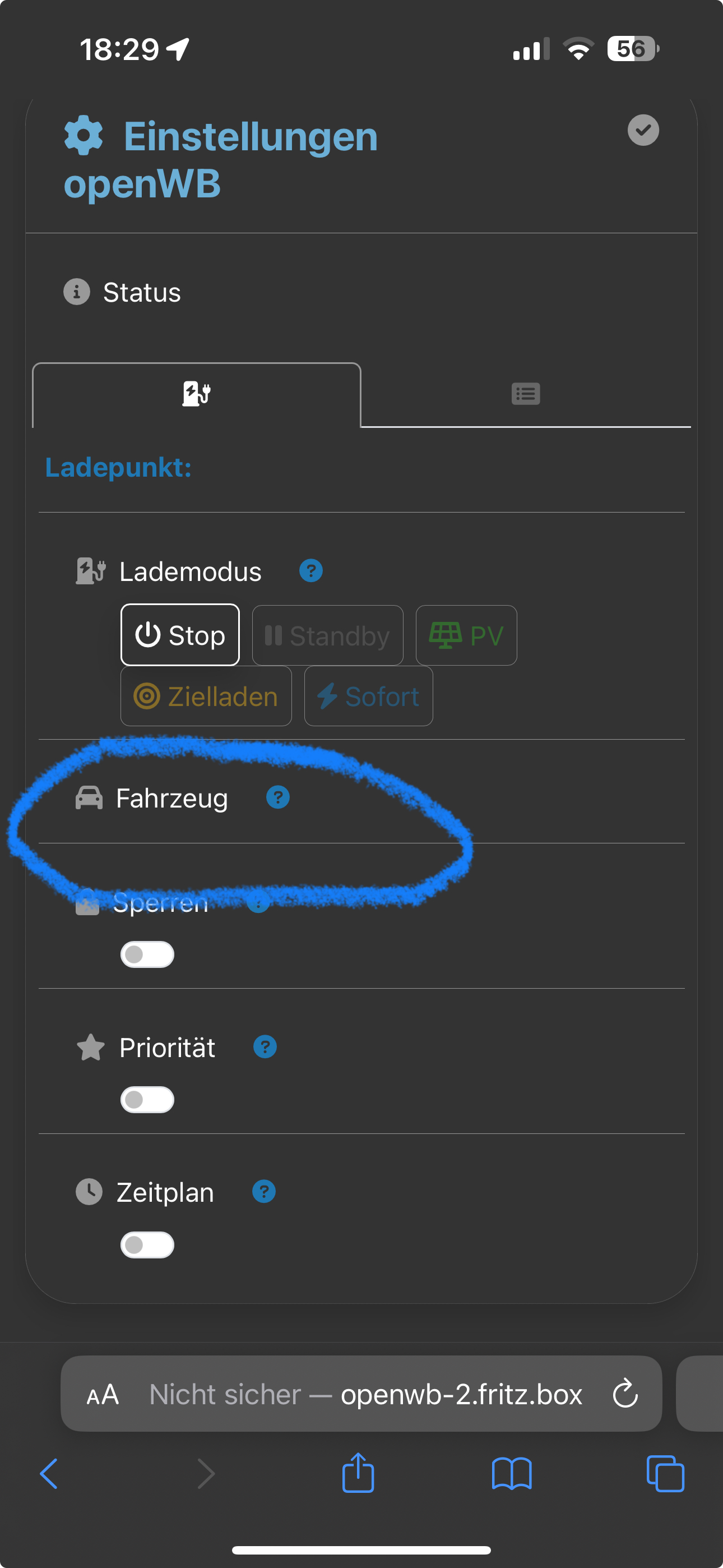

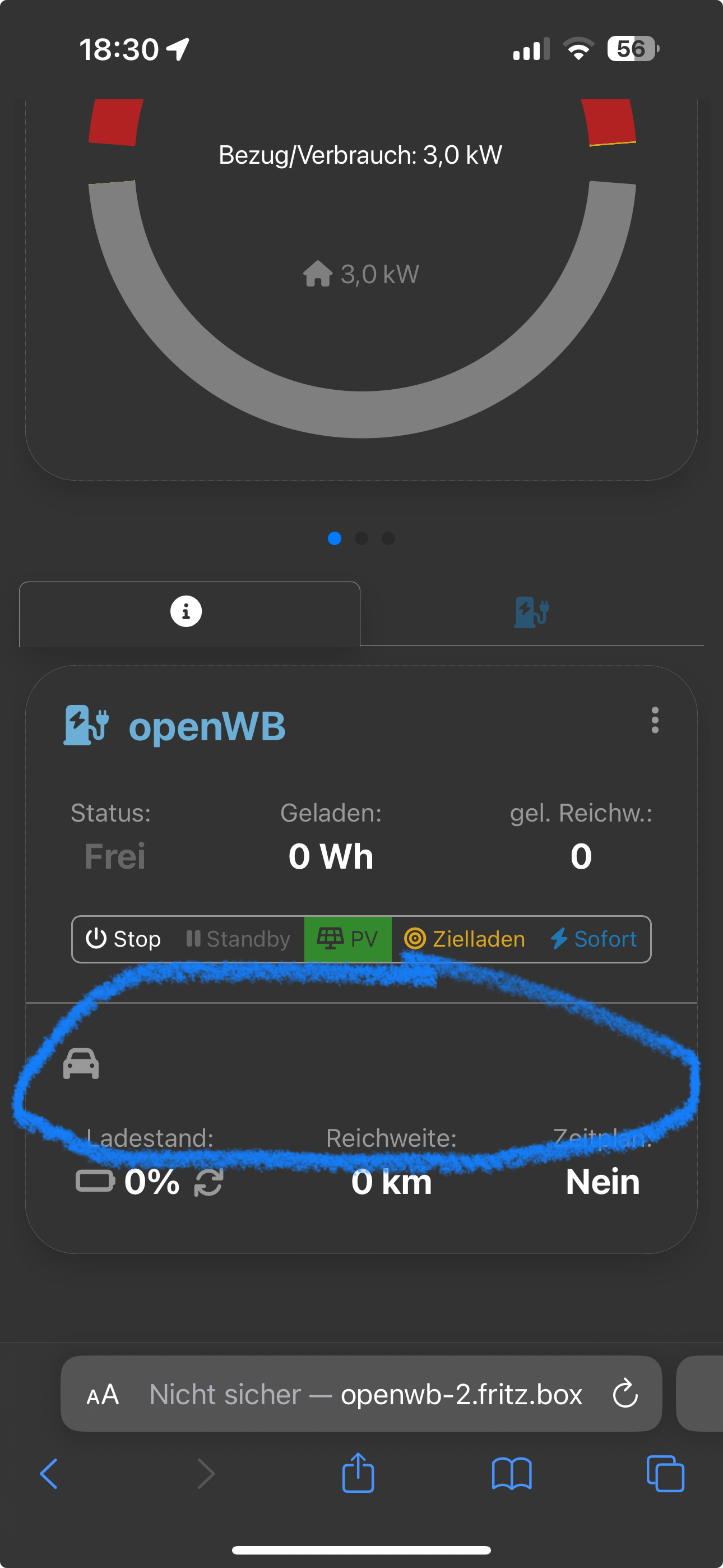

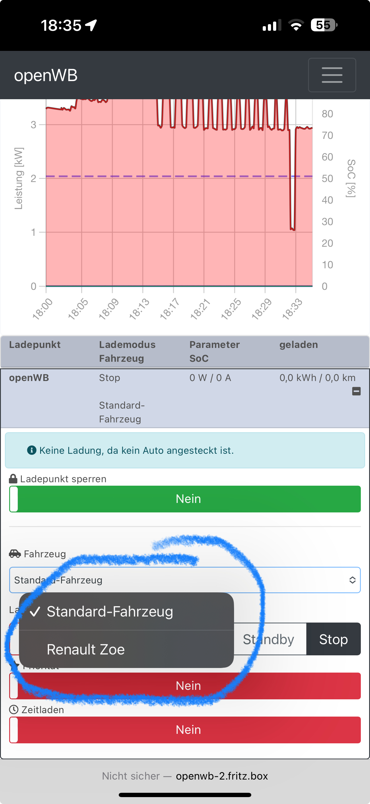

Kurze Frage:
Bei der Fahrzeugauswahl wird mir kein Fahrzeug angezeigt: Beim Theme „Standard (alt)“ hingegen schon. Woran liegt das? Kann mir da jemand helfen?
Ich müsste doch auch beim Colors-Theme die Fahrzeuge wechseln können, oder?
Vielen Dank vorab.
Liebe Grüße
Vielen Dank vorab.
Liebe Grüße
