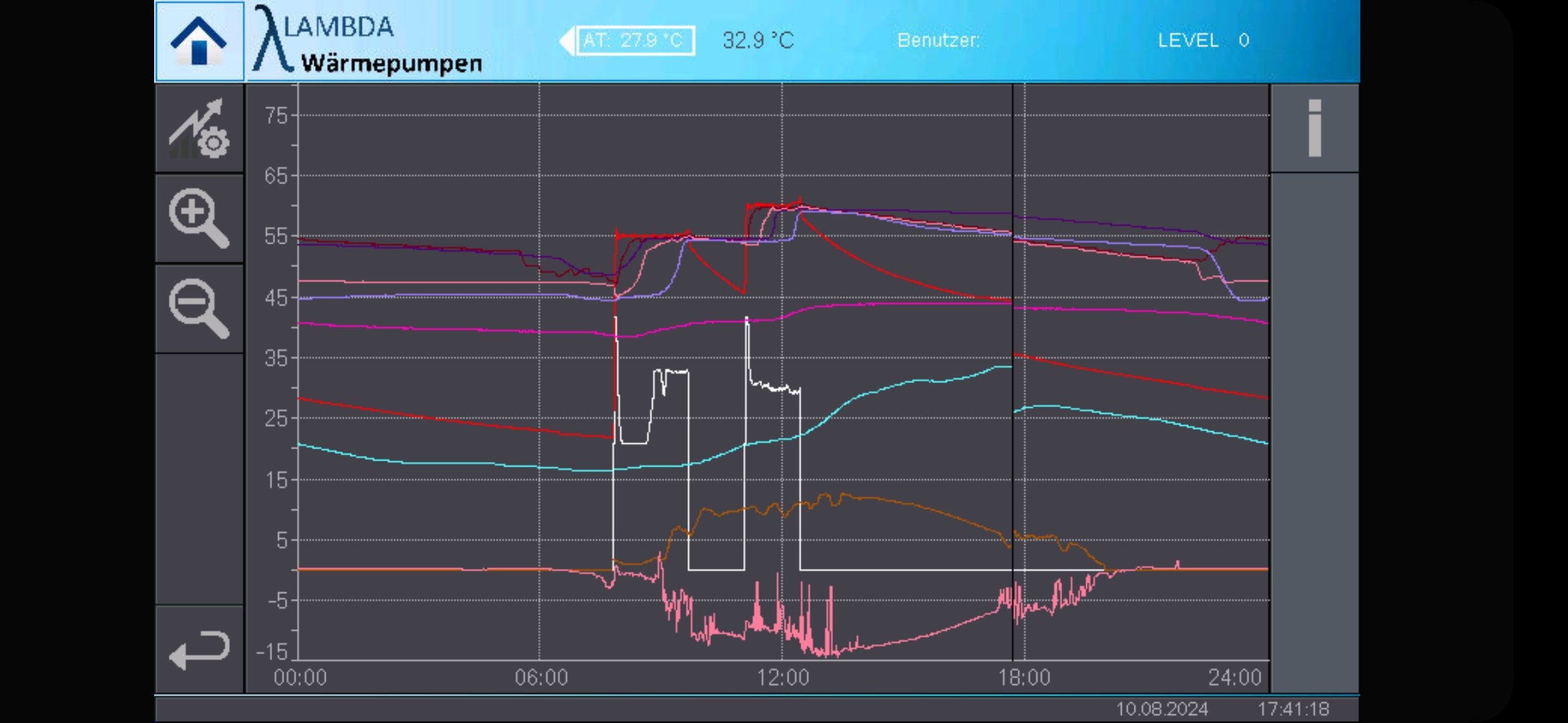

Habe das jetzt auch so eingestellt, es hat aber mein Problem nicht behoben: Die Lambda taktet aus unerfindlichen Gründen. Sie sollte das Brauchwasser (Weinrot) bis 60 grad aufheizen, schaltet aber zu früh ab und taktet nach einiger Zeit dann nochmal: Der Installateur hat auch keine Idee. Hier vielleicht jemand?jonas1611 hat geschrieben: Mo Aug 12, 2024 9:06 am Also vielleicht noch mal generell, die Lamba muss immer mit Modbus-Werten von der openWB versorgt werden. Dazu muss die automatische Konfiguration so sein, dass der Schalter immer auf ON steht. Ich habe bei mir z.B. die Werte für der Einschalt- Ausschaltschschwelle auf +- 50.000 W (50KW) eingestellt, ist glaub ich auch die Regelgrenze der openWB (war es wohl zumindest in der 1.9).

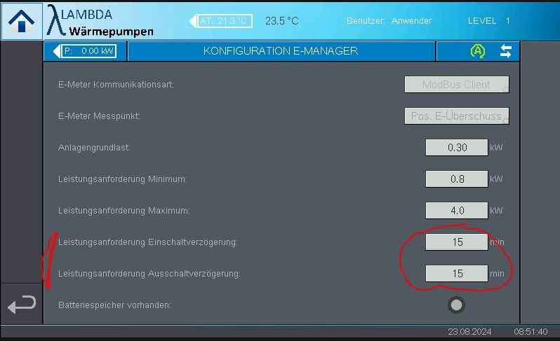

Was hast du denn in den Ein- Ausschaltverzögerungen zu stehen? Vielleicht mal hochsetzen um etwas Ruhe in das System zu bekommen...

Für mich sieht es so aus, als ob erst das normale Wasserprogramm gemacht wurde. Hast du das auf ca. 55C zu stehen?

Die habe ich sogar auf 20 bzw. 30 Minuten.jonas1611 hat geschrieben: Fr Aug 23, 2024 6:57 am Was hast du denn in den Ein- Ausschaltverzögerungen zu stehen?

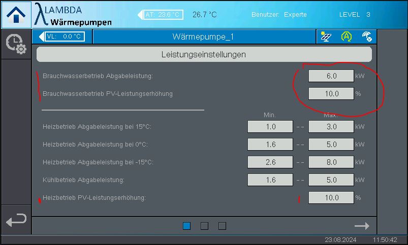

Mein normales WW steht auf nur 45 Grad und die PV-Erhöhung auf 15 K, ich will halt ordentlich Überschuss in den Speicher laden und dann 24h Ruhe haben. Leistungserhöhung ist bei mir auf 20%.jonas1611 hat geschrieben: Fr Aug 23, 2024 9:27 am Für mich sieht es so aus, als ob erst das normale Wasserprogramm gemacht wurde. Hast du das auf ca. 55C zu stehen?

Eine Idee habe ich noch. Wie sieht denn dein Zeitplan für die WW-Erzeugung aus. Kann es sein, dass du bis ca. 11:00 im ECO-Betrieb unterwegs bist (dies würde die ca. 55C erklären) und dann in den Normal-Betreib wechselst?

Oh Mannjonas1611 hat geschrieben: Mi Aug 28, 2024 7:19 am Kann es sein, dass du bis ca. 11:00 im ECO-Betrieb unterwegs bist (dies würde die ca. 55C erklären) und dann in den Normal-Betreib wechselst?
Wie dämlich. Natürlich! Das ist es! Danke! Wird sofort geändert.
Ich hatte das so eingestellt, weil ich dachte, um 11 Uhr kann ich sicher sein, dass genug Überschuss da ist für den Normalbetrieb. Dass ich damit natürlich auch die Temperatur begrenze, wenn schon vorher genug Überschuss da ist, hatte ich nicht bedacht. Nun stellt sich die Frage, ab wann ich den Normalbetreib einschalte. Ich will das ja nicht mehrmals im Jahr je nach Sonnenstand ändern. Naja... Muss ich wohl ausprobieren.

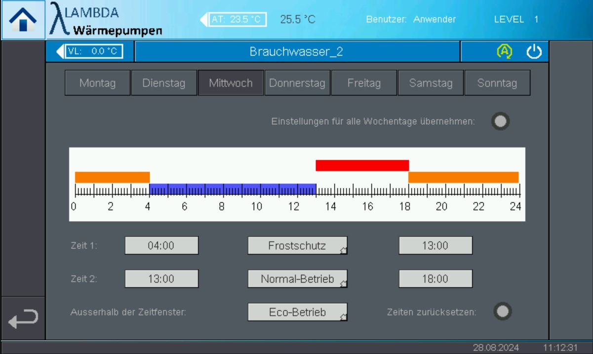

Ich habe, bevor ich in den Normal-Modus wechsle den Frostschutz eingestellt, so macht er vor der Normalbetriebszeit garantiert kein WW.tiffman hat geschrieben: Mi Aug 28, 2024 8:48 am Nun stellt sich die Frage, ab wann ich den Normalbetreib einschalte. Ich will das ja nicht mehrmals im Jahr je nach Sonnenstand ändern. Naja... Muss ich wohl ausprobieren.

Super Idee! Zumindest, wenn man sicher ist, dass die Speichertemperatur während der Frostschutzzeit ausreicht (z.B. weil morgens niemand duscht oder der Puffer einfach groß genug ist). Da muss ich mich mal rantasten.jonas1611 hat geschrieben: Mi Aug 28, 2024 9:19 am Ich habe, bevor ich in den Normal-Modus wechsle den Frostschutz eingestellt, so macht er vor der Normalbetriebszeit garantiert kein WW.
