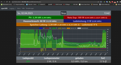

Ja genau das habe ich auf zwei verschiedene SDs geschrieben gehabt und getestet.
Parallel nutze ich die 1.9 SW, siehe Anhang. Lauft einwandfrei..

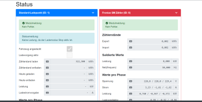

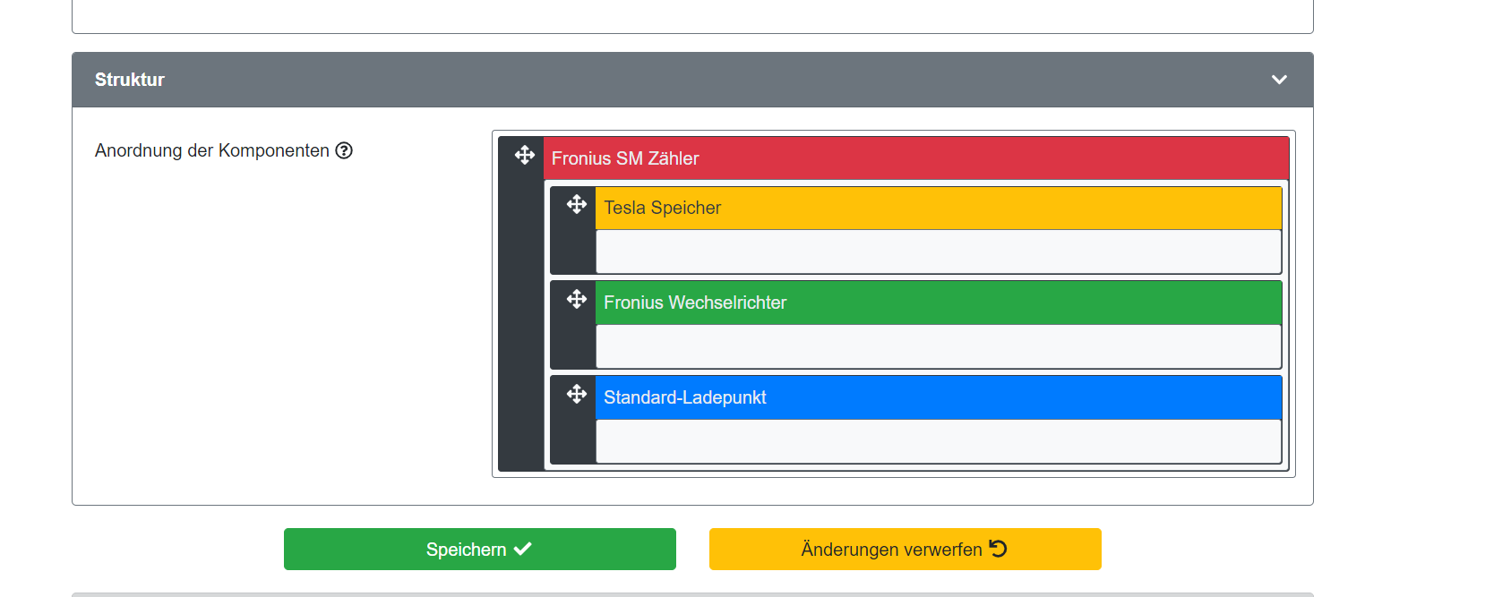

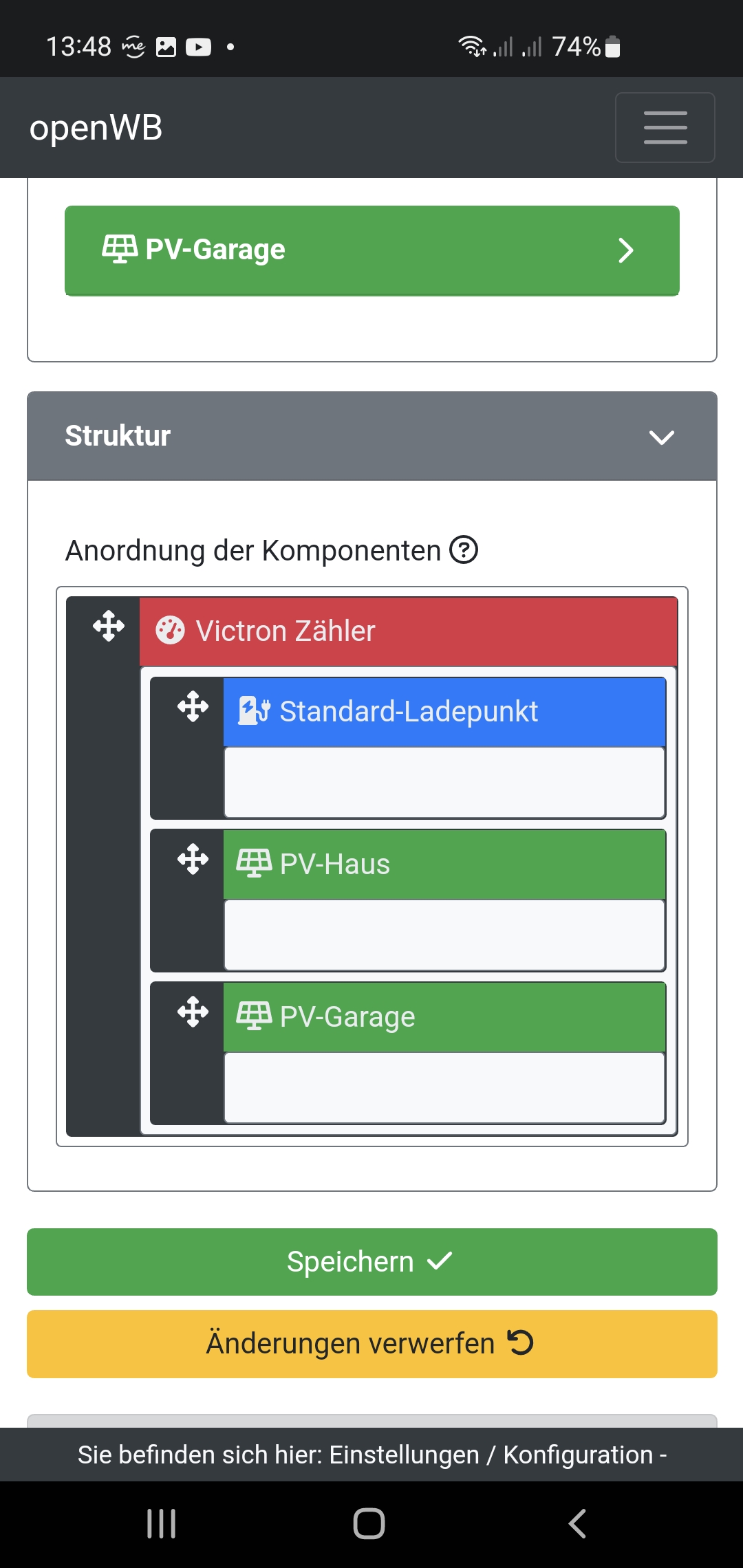

Zeig mal deine Konfiguration, die du dann einstellst. Hast du die Komponenten im Lastmanagement in eine Struktur gezogen?
10kWp PV mit SMA Tripower 10000TL-10 (PE11 mit SDM72V2); 2,4kWp mit Solis 2.5 G6 (EE11 mit SDM120). OpenWB Standard+. EVU EM540 an einem Raspi mit Venus OS. BEV Mercedes EQA 250 (07/2023)
slawekking
Beiträge: 21
Registriert: So Mai 02, 2021 10:18 am
Re: Feedback Beta 2
Beitrag von slawekking »

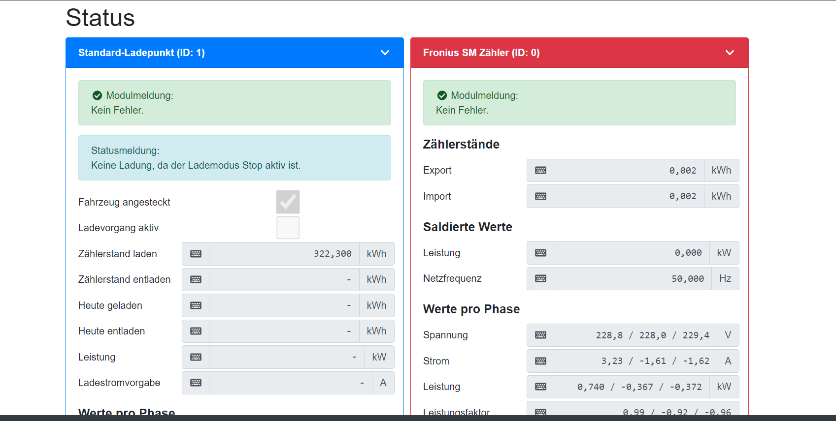

derNeueDet hat geschrieben: So Apr 02, 2023 11:48 am Zeig mal deine Konfiguration, die du dann einstellst. Hast du die Komponenten im Lastmanagement in eine Struktur gezogen?
Hi,
siehe
anhang.
Gruss
Christoph

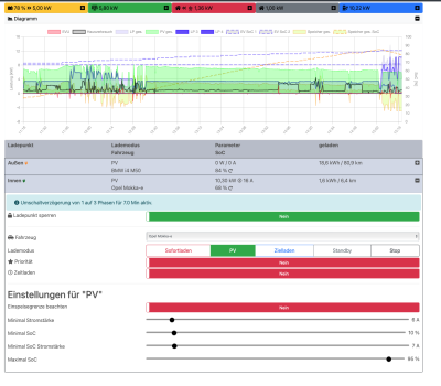

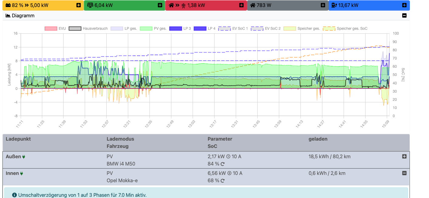

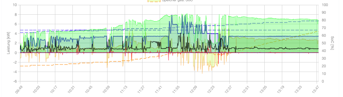

Habe eine Frage zur Phasenumschaltung, gibt es da eine Art zeitliche Sperre nach einem Wechsel?
Einmal wurde auf 3p geschaltet, dann mangels Sonne wieder zurück auf 1p. Und jetzt ne ganze Weile nicht mehr:

Mhm, ok, also mit zwei Fahrzeugen gleichzeitig klappt das aber noch nicht....
Das zweite hat direkt mit 3p gestartet und beide ändern die Ampere immer in den selben Schritten...
Ich warte jetzt seit 5 Minuten auf eine sinnvolle Regelung. Die Summe ist weit über dem PV-Ertrag und saugt meinen Hausakku leer:
edit: im Screenshot sieht man auch, dass noch auf 3p umgeschaltet werden soll... Was, der erste Ladepunkt dann auch noch? 😱😅

2023-04-03 15:17:10,529 - {root:61} - {INFO:MainThread} - # ***Start***
edit: Ich habe nochmal "Stop" gemacht und dann wieder "PV".
Das gleich wieder, es wird einfach munter mit 3p geladen.
Kann es sein, dass es an dieser Stelle hakt? Dass das System nicht weiß, dass mit 3p geladen wird und deshalb die Ampere auf Anschlag setzt...? Das würde auch die Meldung erklären, dass in 7 min auf 3p umgeschaltet würde...
