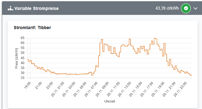

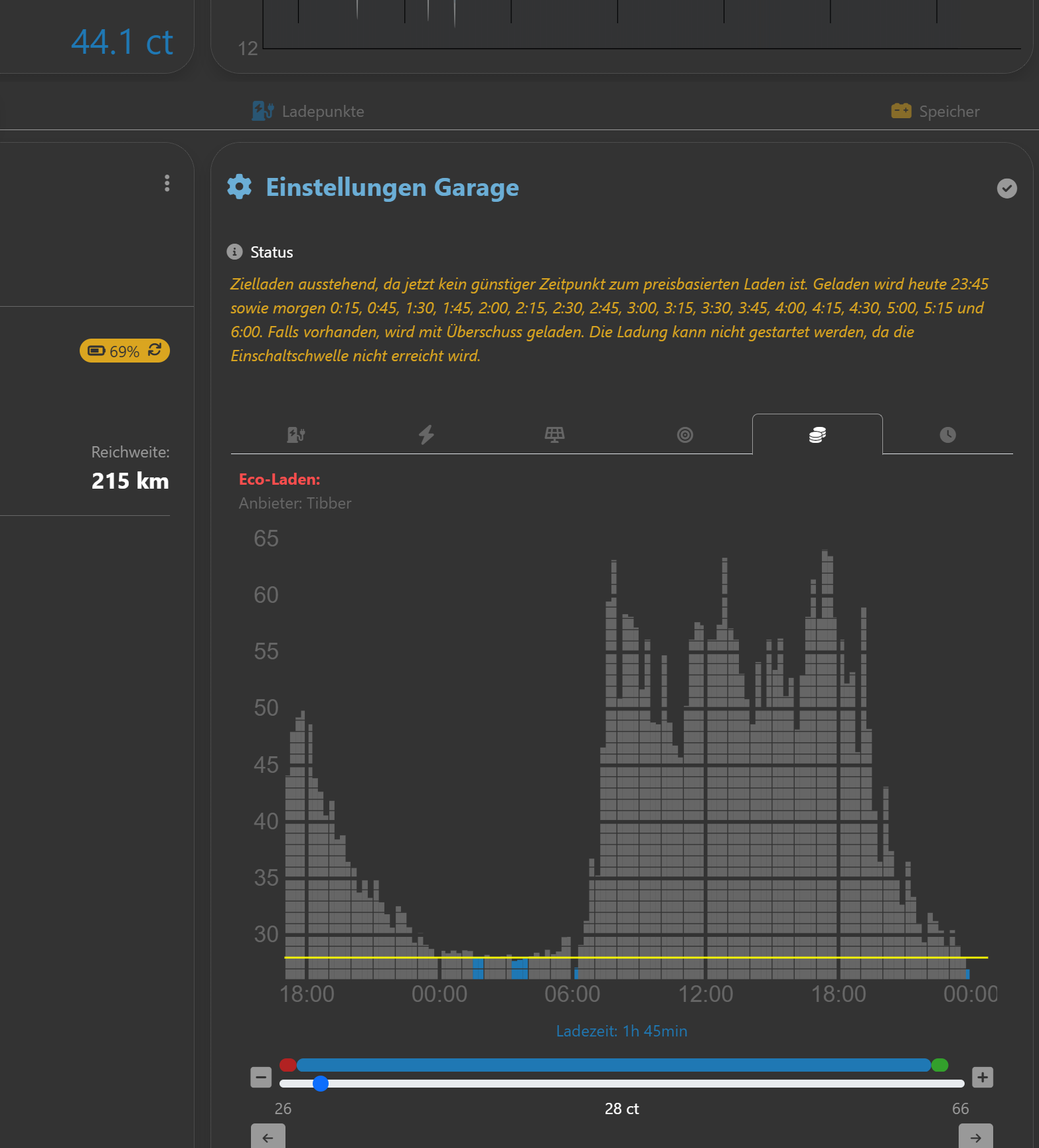

Habe auf die die neueste Version Upgedatet .
Ist leider immer noch so
Zeigt Gerade 44,1 cent an
Lt Tibber app wären es 38,8
Und die Anzeige bleibt immer noch hängen
Siehe Bild
- Screenshot 2025-11-24 193911.png (186.16 KiB) 891 mal betrachtet
Hier das Log
https://paste.openwb.de/kMAlhqSbZApijcs

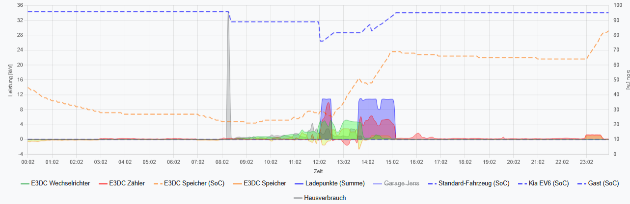

Des weiteren friert auch bei mir seit Tagen der Hausverbrauch ein:
Heute
- Screenshot 2025-11-24 222146.png (66.76 KiB) 853 mal betrachtet
Gestern
- Screenshot 2025-11-24 222325.png (79.78 KiB) 853 mal betrachtet
Main Log:
https://paste.openwb.de/6wBR3AeSfogJrBg

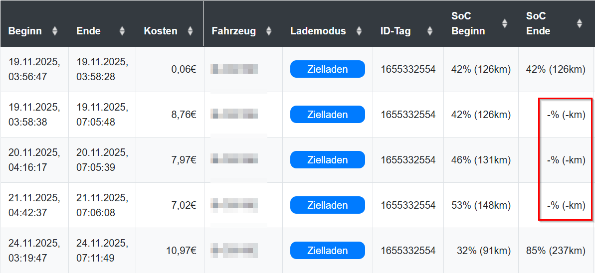

Nicht mehr ganz aktueller master (2025-11-18 10:36:19 +0100 [6371a6f8f]):
Immer, wenn ich morgens früher weg musste und deswegen das Auto die Ladung durch Abstecken beendete, fehlte der End-SoC im Ladeprotokoll.
Als die openWB die Ladung beendet hat, wurde er artig mitgeschrieben.
Ich nutze das manuelle SoC Modul (Mit zusätzlicher Aktualisierung durch den WiCAN Dongle).
- 2025-11-25 06_11_35-openWB _ Auswertungen - Ladeprotokoll und 1 weitere Seite - Persönlich – Microso.png (72.82 KiB) 839 mal betrachtet
Da es länger her ist, habe ich nur das chargelog.log:
https://paste.openwb.de/Utl6PSwdHOUH5Ta
Wenn ich es nochmal mit aktuellem master und dann mit main.log liefern soll, bitte Bescheid sagen.
